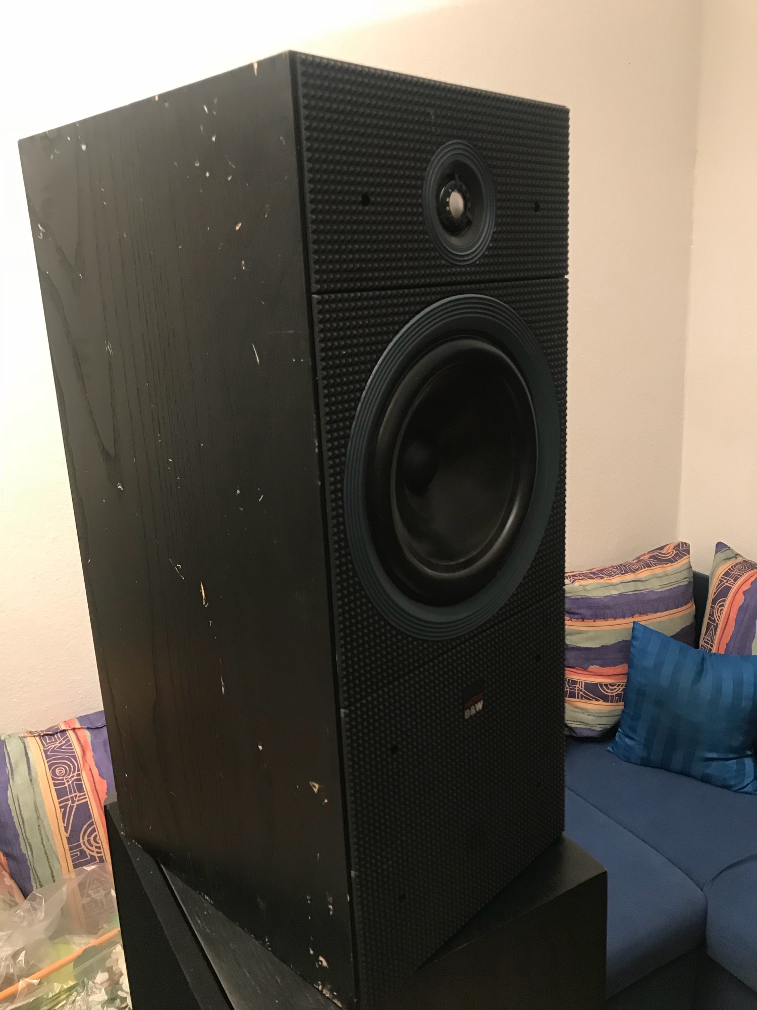

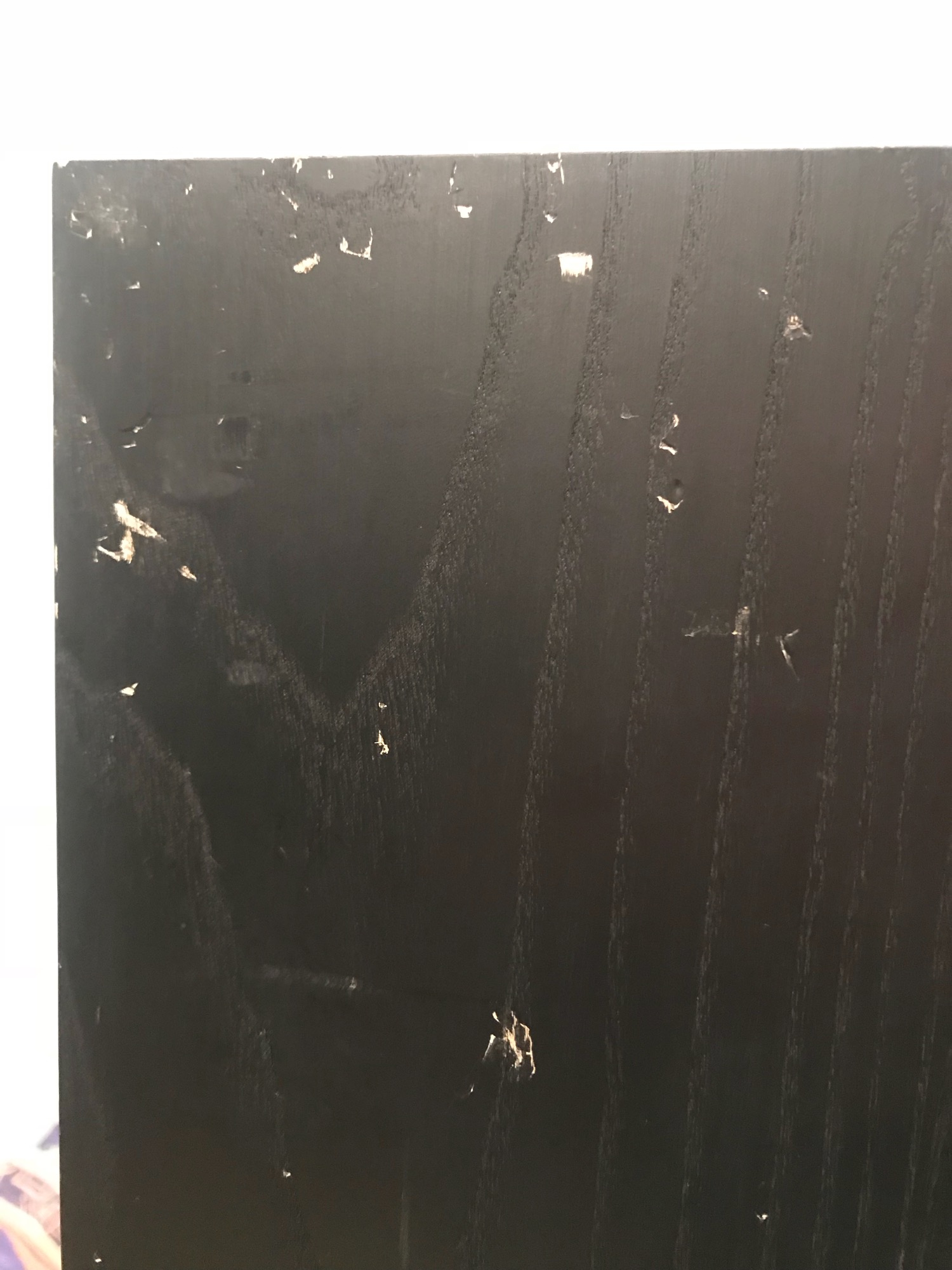

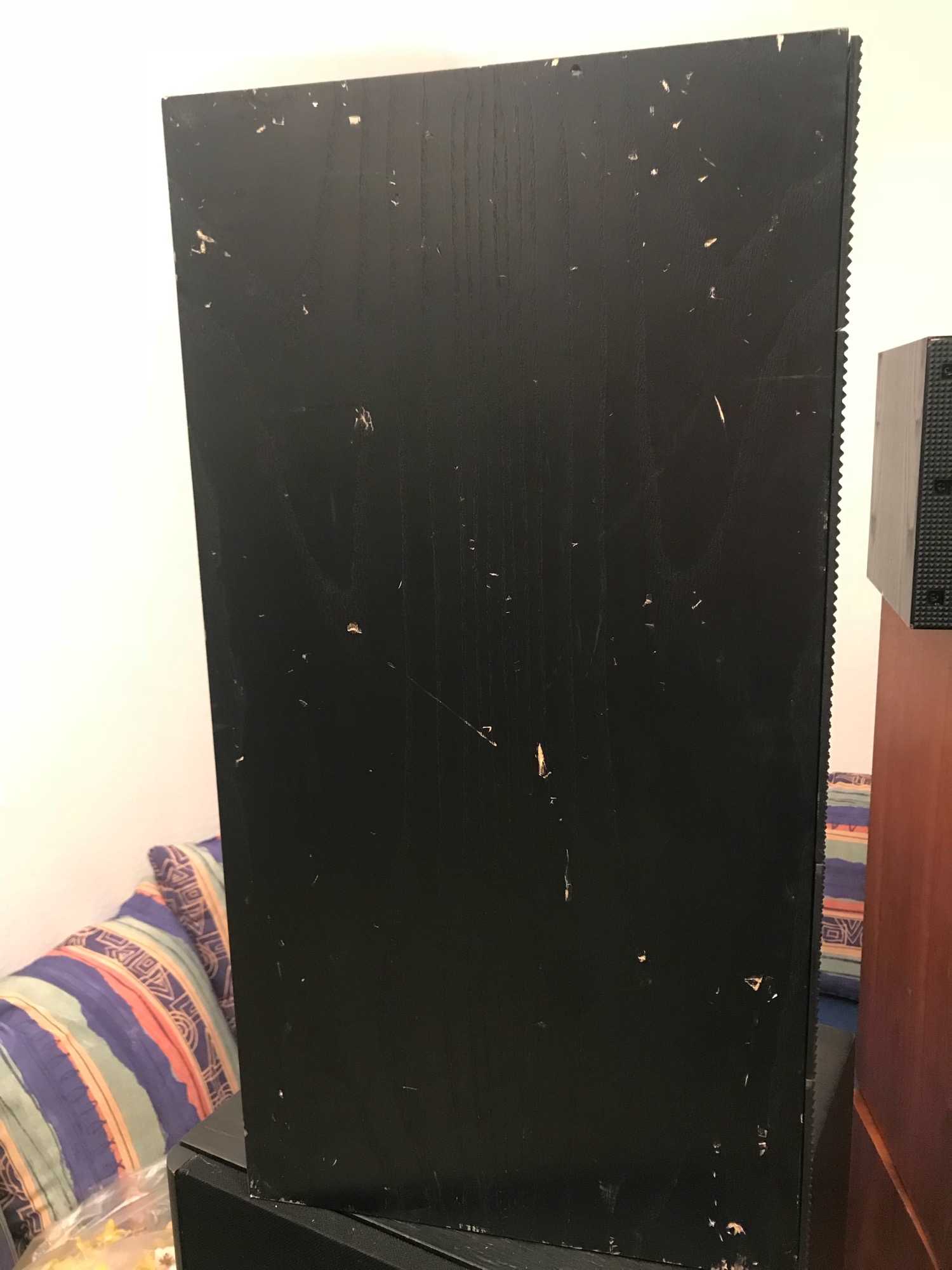

Sam mam 2 pary kolumn do odbudowy
Co byście poradzili na takie pohaczone b&w?

Chyba ktoś do nich strzelał z wiatrówki :mrgreen:
Jest to zwykła płyta paździerzowa więc odnowienie tego laminatu jest niemożliwe jedynie lakierowanie całego elementu lub oklejenie na przykład fornirem ewentualnie zrobienie nowej całej skrzynki z takiego samego materiału o takich samych wymiarach

Dimas pisze:
09 lis 2017, 16:34
Po pierwsze, demontaż głośników i gniazd.
Po drugie, papier ścierny o kilku gradacjach i szpachla. Wyrównać.
Teraz:
- tanio - kupujemy rolkę okleiny w obi/liroy merlin w kolorze wybranym (czy też drewnopodobnej) i kleimy - na płyn do mycia naczyń i wodę - bajecznie proste i równe.
-drożej - kupujemy fornir (naturalny lub przetworzony - z klejem) i kleimy, na klej typu butapren lub inny do fornirów. Też proste. Trochę delikatności trzeba wykazać przy krawędziach, ale ostry nóż i kilka filmów na yt wystarczą.
