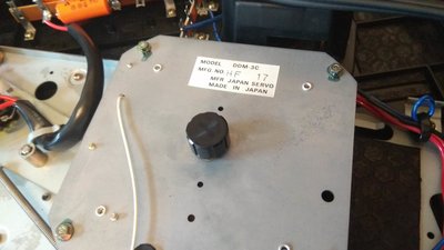

Niedawno zakupiłem gramofon Transonic P60. Wszystko jest spoko ustawiłem wkładkę nacisk problem w tym że gramofon delikatnie nie trzyma obrotów. Pomyślałem żeby wymienić kondesatory na płytce. Pytanie czy ktoś wie jak potem wyregulować ten gramofon potencjometrami na tej płytce. Drugie pytanie czy te duże pomarańczowe kondesatory mogę wymienić na nowe np. MKP?? One są podłączone do zasilania silnika.

Wymień elektrolity.Przesmaruj łozysko talerza 2-3 krople silnikowego albo do maszyn.Kontakt PR do potencjometrow regulacji,

Ok, wiesz może jak się dostać do łożyska w silniku w tym gramofonie jest napęd DD. Rozumiem że po wymianie kondensatorów nie muszę nic regulować na płytce?

Jeszcze jedno
Kontaktu mam użyć na tych potencjometrach na płytce?

Tak.Talerz zdejmujesz bardzo ostroznie.Prawdopodobnie z boku bedzie śrubka zabezpieczająca oś. Wyczyść po wyjęciu i delikatnie 2-3 krople oleju .Wkladasz ostrożnie bo ciasne pasowania.Olej uszczelnia szczelinę i sam talerz musi opaść pod własnym ciężarem!Nic na siłę.Czasami opada kilka godzin!
