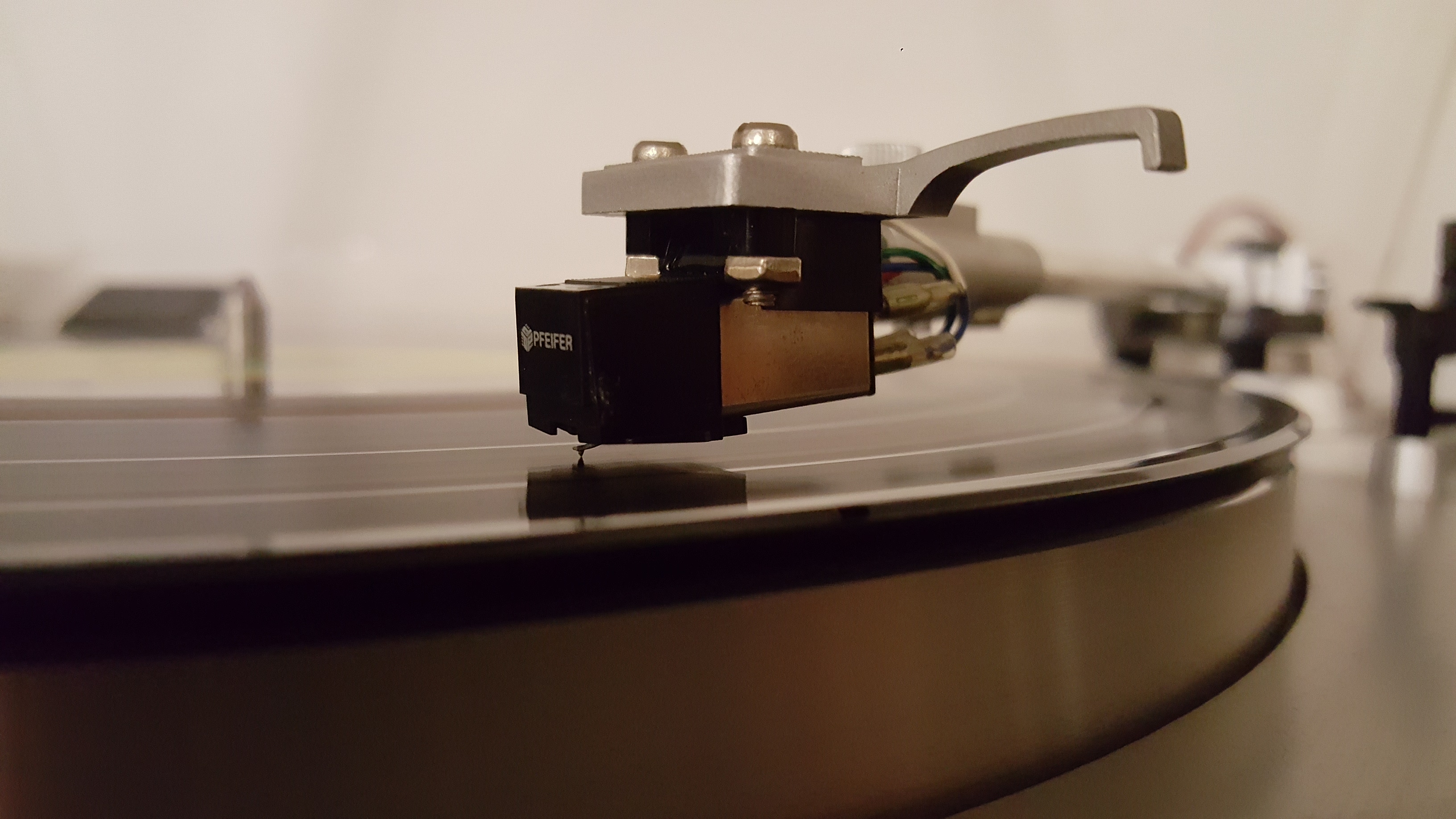

Witajcie,
niedawno pytałem w wątku z zakupami, dzisiaj jest już u mnie :)
Po pierwszym uruchomieniu miałem wrażenie że obroty falują, ale po przesłuchaniu kilku kawałków jest raczej ok.
Od razu pytanie - jaką wkładkę można założyć do tego gramiaka, żeby zagrał lepiej? Mam drugi (pierwszy :)) gramofon Philips 408 z oryginalną wkładką GP-400 II + igła nowa zamiennik sferyczna i dźwięk w Philipsie jest jakby... pełniejszy? Różnica jest np. w niskich tonach - w utworach stopa jest krótka, szybka, na philipsie brzmi to lepiej.
Mógłby ktoś coś polecić ? :) Wkładka chyba nie jest fabryczna.
Drugie pytanie, w Philips mam uziemienie + chinch (co prawda sam przerabiałem, bo był DIN) - tutaj chinch oryginalnie i uziemienia brak - jak to?

Należy przyjąć że wkładka Philipsa jest lepsza od AT-91.
Możesz ją przełożyć do JVC.

A jakbym chciał coś dokupić do tego JVC i zostawić w Philipsie co jest. Coś byś polecił żeby nie było przerostu formy nad treścią ? :)

Nie buczy - jest czysto, ale pomyślałem, że może płaskie niskie tony przez to?

Gro ludzi (również za granicą) poleca audiotechnike AT 95e jako najlepsza wkładkę jaką możesz mieć w niedużych pieniądzach (u nas 129 zł). Wydaje mi się że powinna pasować:) ale czy jest taka dobra jak duzo ludzi twierdzi to nie powiem bo nie próbowałem :D
Może zanim pomyślisz o wymianie wkładki spróbuj wymienić igłę? Wiadomo jaki ta ma przebieg?

Nie no, niech nie zostawia sobie AT-91. Lepiej zmienić. AT-95 może być.
Ja nie lubię doradzać wkładek kiedy nie wiem w jakich pieniądzach się obracamy :)

Znalazłem AT95E na popularnym serwisie, są takie po 125pln (jakby oryginał) i po 85 (od WamatAudio) - rozumiem że podróbka i brać tą pierwszą ?
Posty: 45340
Re: JVC L-A10
Jeśli nie ma z przodu logo AT to nie jest to oryginalna igła. Samą ceną bym się nie sugerował.
