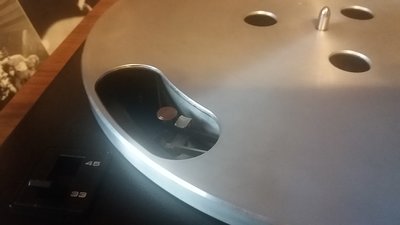

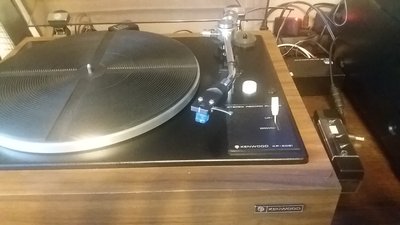

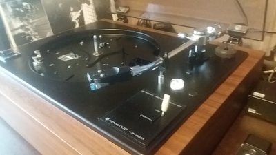

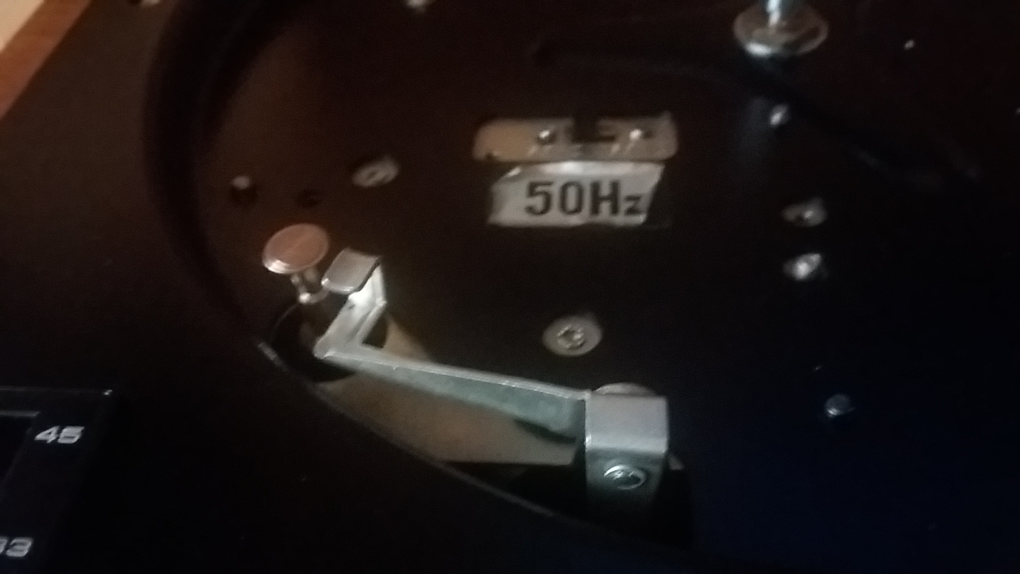

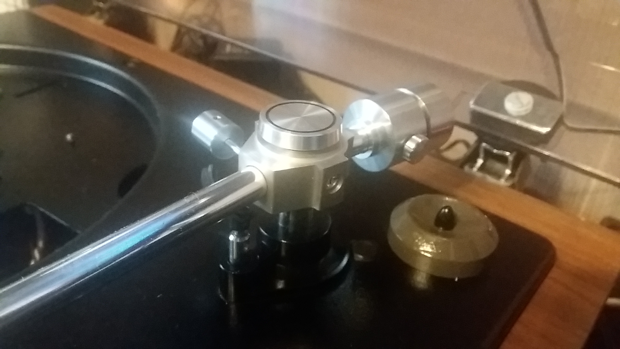

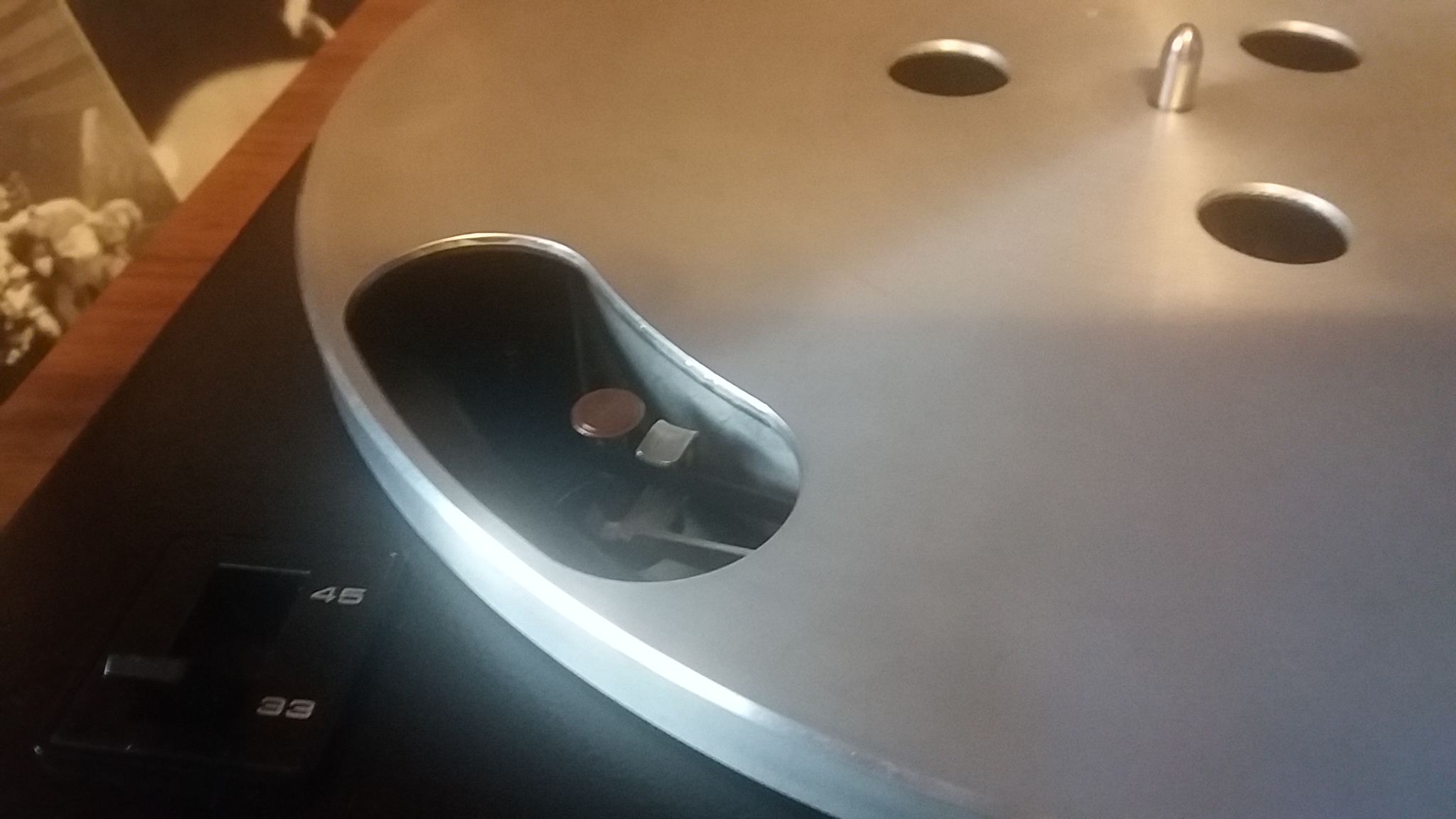

Witam wszystkich jak w temacie niedawno zakupiłem kenwooda kp 2021 miał byc w super stanie grajacy
. Na dzień dobry wymieniłem igłe bo była orginalna (wiec miała ponad 40 lat ) i była totalnie zdarta to znaczy nie było jej i wymieniłem pasek . Szukałem na necie jakis danych technicznych ale nic nie znalazłem wiec nie wiem na jaka wage ustawic docisk ustawilem na 2 gr. Bolec na którym jest talerz jest na magnesie znajomy wytarl mi stary smar ktory tam byl i nalał oleju do urzadzeń precyzyjnych ale to chyba nie byl dobry pomysł
ja potem przesmarowałem to wazelina techniczną ?? tu prosze o podpowiedz co tam za smar powinno byc , talerz bez założonego paska chodzi gładziutko . Jednak po paru godzinach grania zaczol zwalniac i po zatrzymaniu nie rusza jak sie go zakreci to idzie ale słabo pasek zakupiony pod ten model ma dł 62 cm i jest o 4 cm krótszy od starego ?? talerz z załozonym paskiem idzie ciezko ale nie wiem czy tak ma byc? jest to pełem manual dołacze pare zdjęc i mam nadzieje zektos cos pomoze ja cały tydzien w trasie na tirach i na weekendzie cos troche mam czsu zeby sie tym zajac ale nie mam totalnie doswiadczenia w tym temacie dolanczam troche zjec . no i to mnie pokonało nie wiem jak zmiejszyc wielkosc zdjecia bo te moje tu nie wchodza sa za duże

- pasek musi być oryginalny/zamiennik, ale zgodny rozmiarowo do tego modelu (Allegro - gość z Zawiercia - szukaj po lokalizacji),
- wazelina się nie nadaje za bardzo, a nawet wcale. Smar silikonowy - lepkość masz na forum, niestety musisz poszukać, ale może ktoś z pamięci napisze,
-olej maszynowy do szpindla jest OK, kolega dobrze się wstrzelił,
Po wymianie paska na właściwy, powinno być dobrze.
Gramofon wymaga też kalibracji ramienia -> wątek FAQ "jak ustawić ramię gramofonowe".

Pasek kupiony na alegro z Zawiercia dokladnie do tego modelu talerz bez paska chodzi bez żądnych oporów wazelina usunieta nasmarowane olejem
