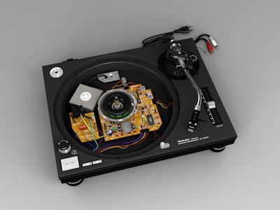

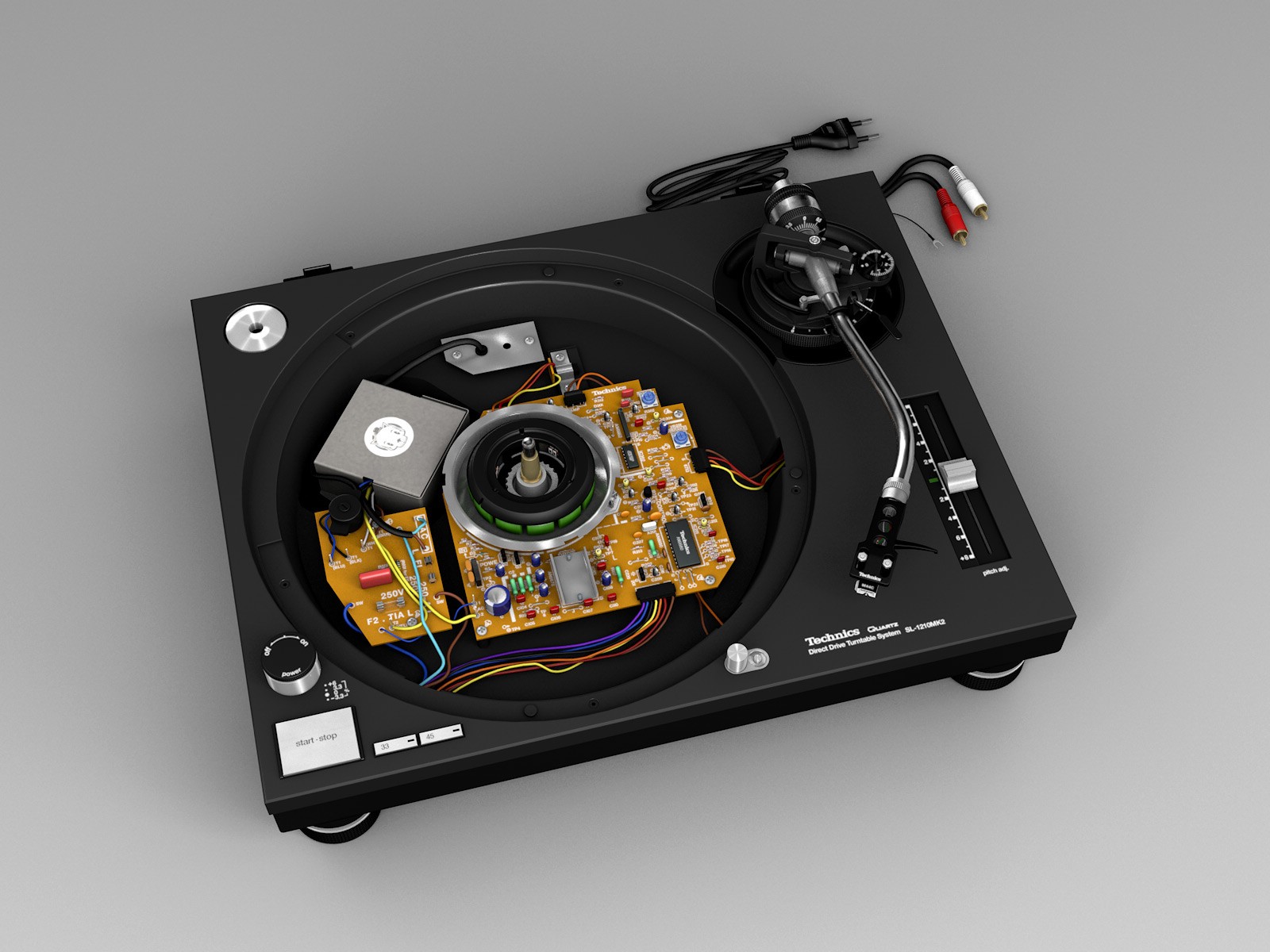

No tak ale: plinta, plintą - zakłóceń od silnika przenoszonych na talerz żadna plinta nie zmieni.Sindsoron pisze: ↑01 paź 2017, 21:42Różnice w rumble to niby na papierze 10dB, czyli już faktycznie na papierze jest to całkiem spora różnica, ale z drugiej strony, wsadzając thorensa w porządną plintę można osiągnąć parametry bardziej zbliżone do technicsa, nie wspominając już o tym że technics jest dużo bardziej wrażliwy i awaryjny jeśli chodzi o elektronikę
Padnie coś w sekcji sterowania i może wibracji nie będzie ale z kolei wachania prędkości będą uniemożliwiały odsłuch.
Co do stanu mojego Thorensa to tu się nim troszkę pochwaliłem:
viewtopic.php?f=11&t=10846
Technics SL-7 ma ten sam napęd co SL-1200 - one raczej się nie psują. Przeżył w przypadku mojego SL-7 36 lat i ma się dobrze

Re: Gramofon tangencjalny kontra klasyczny
Pierwsze słyszę, jakieś rewelacje
Generalnie nie jestem zdziwiony porównaniem napędów.
No faktycznie przeszarżowałem z tym napędem. Nie są wprost takie same. Ale ta sama zasada działania. SL-1200 ma na pewno większy moment obrotowy. Chociaż co do "małości" SL-7 to aż taki mały to on nie jest a napęd w SL-1200 nie jest aż tak bardzo rozrośnięty
