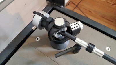

Wracając w Hamburgu z pracy do domu zawibrował mój telefon komórkowy. Oznajmił mi ze ktoś właśnie dodał na Ebay Kleinanzeige gramofon. Thorens TD-126 MKIII. Akurat tak się złożyło, że miejsce (mieszkanie) po drodze było. Przybyłem szybko. I kupiłem gramofon. Za półdarmo!!
Proszę mi powiedzieć, co mam teraz zrobić, bo czuje się zagubiony. Czy mam odraz renowować czy może olac i grać.?

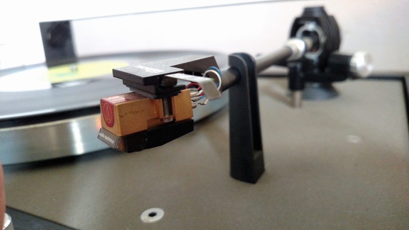

W gramofonie zamontowana jest wkładka
audio technica at-20 sla gold limited edition.

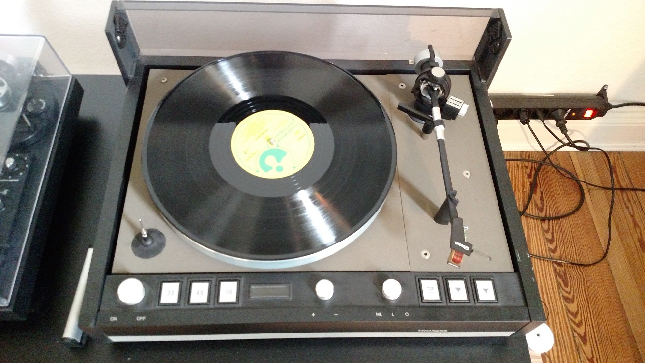

Czy to dobre? Nigdzie nie ma na jej temat informacji. Gramofon ciężki jak cholera ledwo go wyniosłem.
Proszę o pomoc, co robić, jak ustawić wkładkę. Gramofon po Mężu wdowy nieużywany latami.
Wszystko widać na zdjęciach. Działa ładnie.
Kupiłem nowy pasek przed chwilą.
Nie działa winda. W sensie cos się zacina, działa opuszczanie. Może jakaś śrubka się poluzowała.
Jaki nacisk igły ustawić?? Mam porządną elektroniczną wagę wiec mogę to zrobić bardzo dokładnie.

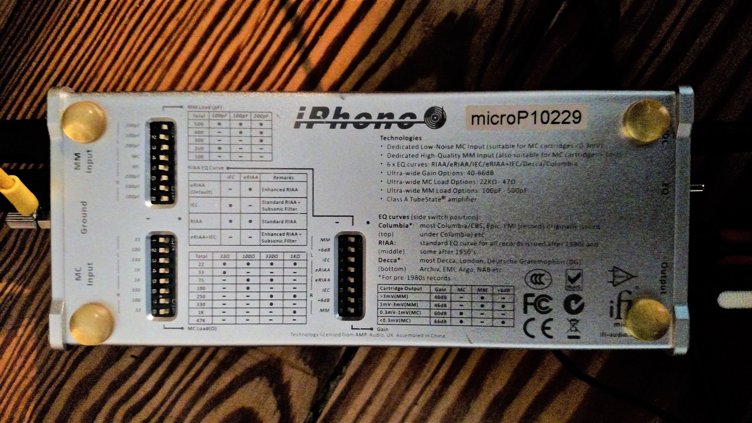

I najważniejsze czy macie pomysły jak ustawić Phono.? Posiadam IFI AUDIO PHONO jedno z najlepszych w tej kategorii cenowej. On ma możliwość mnóstwa ustawień pod wkładkę. Niestety pomimo żem koneser to nie znam się na tych ustawieniach. Może ktoś mógłby popatrzeć na zdjęcie i zaproponować lepsza konfiguracje???
Czy opłaca się szukać igły do tej wkładki? Czy może lepiej ja wywali i kupić porządne MC?
Obecnie na moim starym gramofonie mam Ortofona 2M Blue jednak nie da się go założyć do tego ramienia od TD 126. Wiec albo gram na AT i szukam nowej igły? Albo ja wywalam.

cwieku pisze: I kupiłem gramofon. Za półdarmo!!
Skąd wiesz?
cwieku pisze: Czy mam odraz renowować czy może olac i grać.?
Można jeszcze raz, ale po polsku?
cwieku pisze: audio technica at-20 sla gold limited edition.
Czemu piszesz takie bzdury? Ile spędziłeś czasu na szukaniu informacji?
cwieku pisze: Proszę o pomoc, co robić, jak ustawić wkładkę.
Instrukcję obsługi czytał czy olał bo po co?
Zacznij od ustawienia ramienia.
cwieku pisze: Jaki nacisk igły ustawić??
1.25g.
cwieku pisze: Mam porządną elektroniczną wagę wiec mogę to zrobić bardzo dokładnie.
O ile wiesz jak prawidłowo z niej korzystać. Nie, nie chodzi o wciśnięcie przycisku, ale na jakiej płaszczyźnie przyłożyć igłę do wagi.
cwieku pisze: Niestety pomimo żem koneser to nie znam się na tych ustawieniach.
Czyli "koneser" :(
cwieku pisze: Posiadam IFI AUDIO PHONO jedno z najlepszych w tej kategorii cenowej.
Pierwsze słyszę, ale OK.
cwieku pisze: Może ktoś mógłby popatrzeć na zdjęcie i zaproponować lepsza konfiguracje???
Pojemność na 200pf, gain na "MM +6db".
cwieku pisze: Czy opłaca się szukać igły do tej wkładki?
Jeśli podoba Ci się jej brzmienie to tak. Nie zdziw się tylko, że stare oryginały nie są tanie/łatwo dostępne.
cwieku pisze: Czy może lepiej ja wywali i kupić porządne MC?
A ma to w ogóle sens przy tym ramieniu?
Wyrzucanie wkładek to swoją drogą największa durnota. Lepiej sprzedać lub oddać komuś kto zrobi z niej pożytek.
cwieku pisze: Obecnie na moim starym gramofonie mam Ortofona 2M Blue jednak nie da się go założyć do tego ramienia od TD 126.
Niby dlaczego nie da?
cwieku pisze: Albo ja wywalam.
Wyślij ją do mnie jeśli masz z nią problem. Pokryję koszt wysyłki.
Coś czuję że pomimo fajnego sprzętu trzeba będzie zacząć "od Adama i Ewy" u kolegi. Ale damy radę. O ile starczy cierpliwości ;)

cwieku pisze: Ortofon 2 M Blue ma inny system montowania. Nie da sie go założyć do tego ramienia. Sa dwie odmiany Ortofona i ja mam ta do innego headshela wiec ortofon odpada.
W sensie że masz wersję PnP, zintegrowaną z headshellem SME?
To nic. Z tego co wiem, da się wkładkę od headshella odłączyć.
Pozostałe odmiany to wersja zwykła i "Verso". Różnią się kierunkiem śrubek montażowych. Również nie powinno tutaj być przeszkód.
Nie miałem doświadczenia z tymi mniej typowymi wersjami 2M także wyprowadź mnie z błędu jeśli się mylę.
cwieku pisze: Producent podaję między 100 a 200 pf
Czyli jednak dało się znaleźć jakieś informacje nt. wkładki? :)
cwieku pisze: i tu było pytanie do znawców co lepiej ustawić i czy to ma duże znaczenie.
Nie. Zapytałeś jakie ustawienie polecamy ustawić. Dostałeś odpowiedź. Nie pytałeś czy to ma duże znaczenie.
Potwierdzam, ma duże znaczenie.
Zresztą, skoro masz taki preamp to aż żal byłoby nie skorzystać z jego możliwości.

cwieku pisze: Czy opłaca sie szukać igły to bardzo trudne pytanie.
No ale po coś je przecież zadałeś ;) Jak dla mnie jest ono mega proste.
cwieku pisze: Bo igla to kosz z 300 euro w tym momencie a juz jest z tego co wiem nieprodukowana. Czy igla nawet nowa nieuzywana ktora leżała gdzieś w nawet idealnych warunkach bedzie nadal dobra po 30 latach? Tam gumowe części które moga sie zniszczyć same w sobie.
Jest znikome ryzyko. Te igły dobrze znoszą czas.
Jest też dużo bieżących zamienników, lepszej i gorszej jakości.
cwieku pisze: Pytanie o MC tez istotne bo sa wkładki które mozna założyć do tego ramienia
Nie ma dużego wyboru lekkich MC LO, szczególnie wśród nowych sztuk. Jest stosowny wątek na ten temat.
Jedno jest pewne - nie znajdziesz tanio wkładki MC z igłą porównywalnej jakości co na tej AT20.
