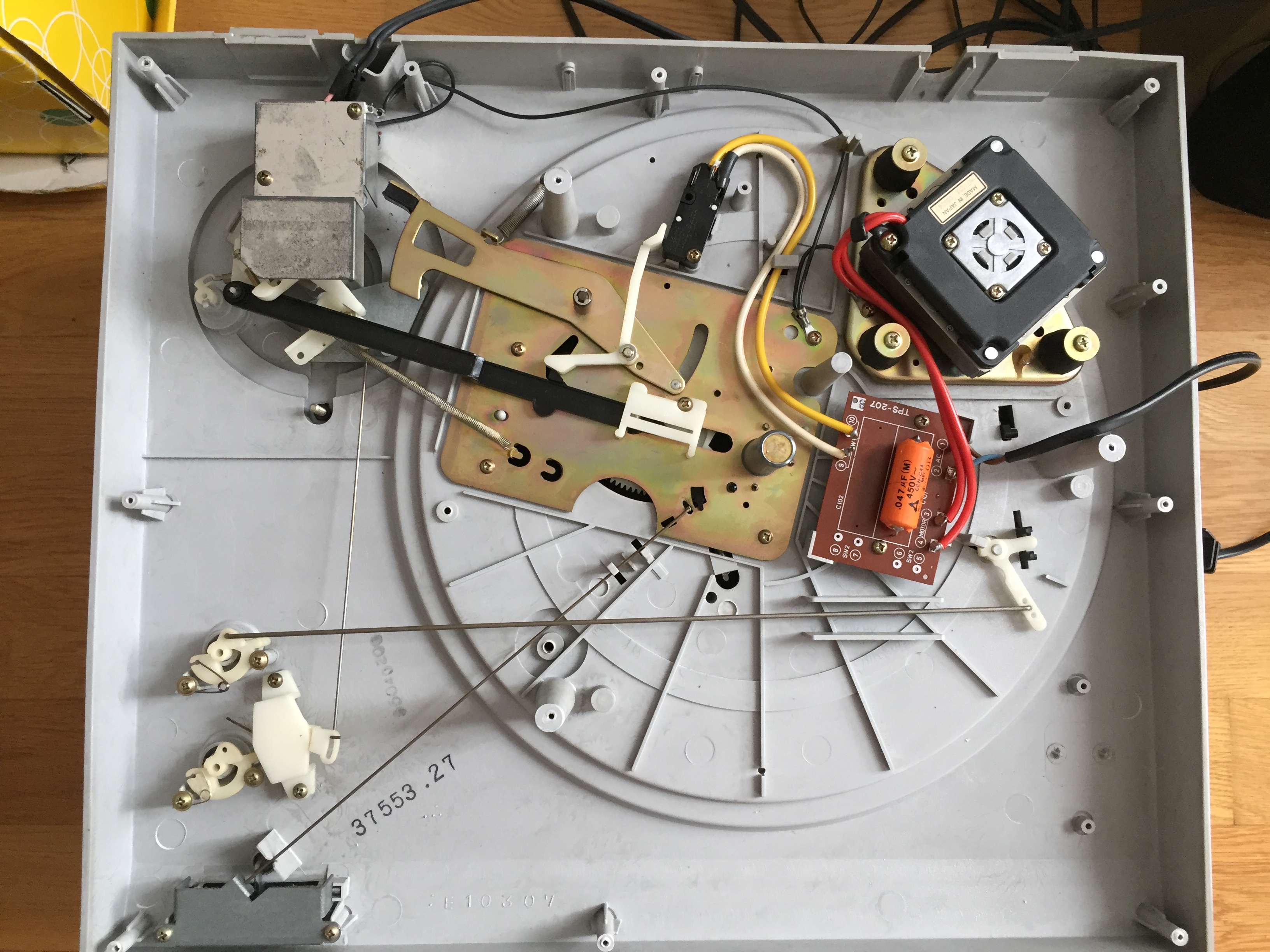

Dzięki. Test wykonałam. Paski przesuwają się w lewo. Jak wyglądają śruby regulacyjne? Zdjęcie silnika w załączeniu.

Na Twoim zdjeciu akurat ich nie widzę, ale z pewnością są potencjometry/śrubki regulujące prędkość obrotową.
Nawet w zalinkowanym przez Ciebie wątku na zagranicznym forum mowa o "trim pots".
Nie ma tam jeszcze jakiejś płytki drukowanej? :) Może pod przełącznikiem prędkości?

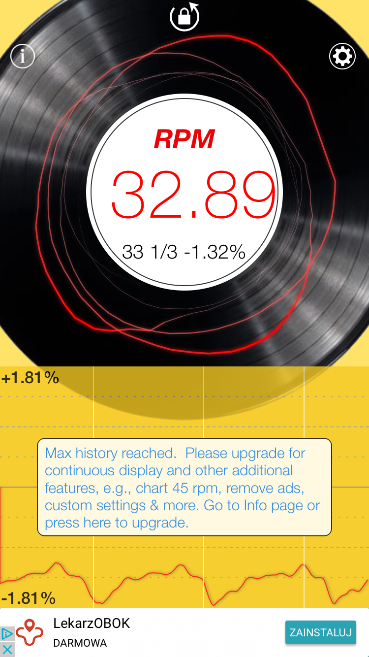

Nic takiego nie widzę. Rozkręciłam co się dało, podokręcałam co się dało. Prędkość nadal poniżej 33 1/3. Sprawdziłam prędkość obrotową dodatkowo apliakcją na telefonie i pokazuje ok 32,85 (nie wiem czy to daje odczyt prawidłowy).

A zrób może zdjęcie jak wygląda spód przełączników prędkości ?

Jeśli chodzi o test tarczą stroboskopową, to zgodnie ze znalezionymi instrukcjami, przesuwanie pasków w lewo (w kierunku przeciwnym niż ruch wskazówek zegara) oznacza spowolnione oborty. Jest to zgodnie z wynikami z aplikacji oraz odsłuchem ;) Jeśli dobrze pamiętam paski przesuwały się jednostajnie bez falowania. Sprawdzę raz jeszcze wieczorem.

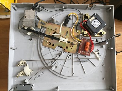

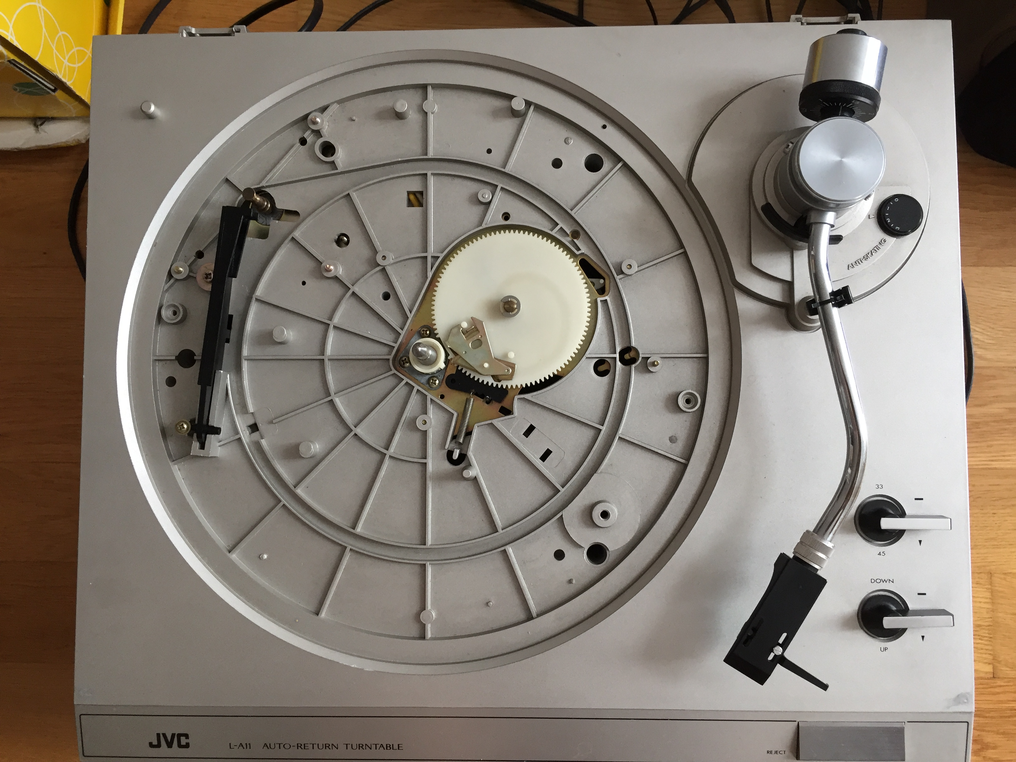

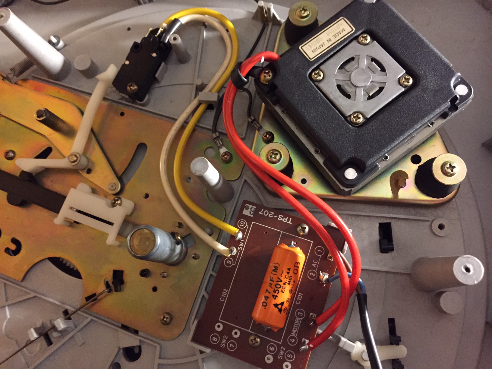

Załączam zdjęcia gramofonu. Nigdzie nie widzę regulacji prędkości. Przełącznik prędkości jest na wyskości białego plastiku w kształcie litery V po prawej stronie zdjęcia przy czerwonych kablach.
Posty: 45656
Re: gramofon JVC L-A11 - spowolnione obroty
OK, wszystko jasne - tutaj zmiana prędkości nie odbywa się elektrycznie, a na zasadzie przekładki mechanicznej.
Podobnie jest w Pioneer PL-12D i jemu podobnych prostych konstrukcjach.
Innymi słowy, możliwe że faktycznie nie ma tutaj żadnego potencjometra regulacyjnego :(

Nie ma bo silnik asynchrioiczny.Może pomóc posmarowanie łozysk silnika .Ale trzeba rozebrac i wlaściwie zlożyć.

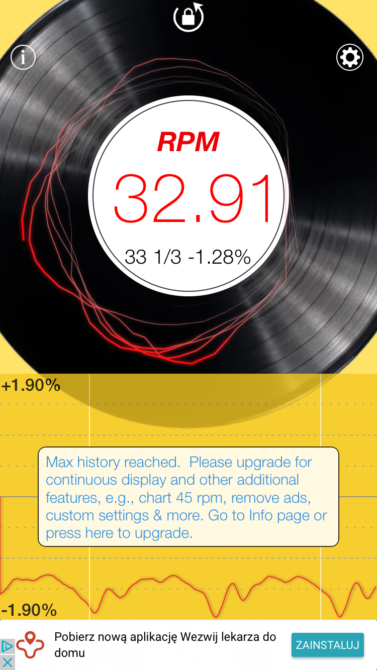

Jeszcze jedno pytanie z kategorii tych laickich. Czy obroty talerza powinny być stabilne? Aplikacja pokazuje mi skoki prędkości ze stałą częstotliwością :/ Ale być może to jest niedoskonałość apki... Obserwuje też ostatnio, że dźwięk przy odtwarzaniu nie jest stabilny, staje się momentami przytłumiony i trochę cichszy, po czym wraca do normalnego. Czy to może być wina niestabilnych obrotów?
