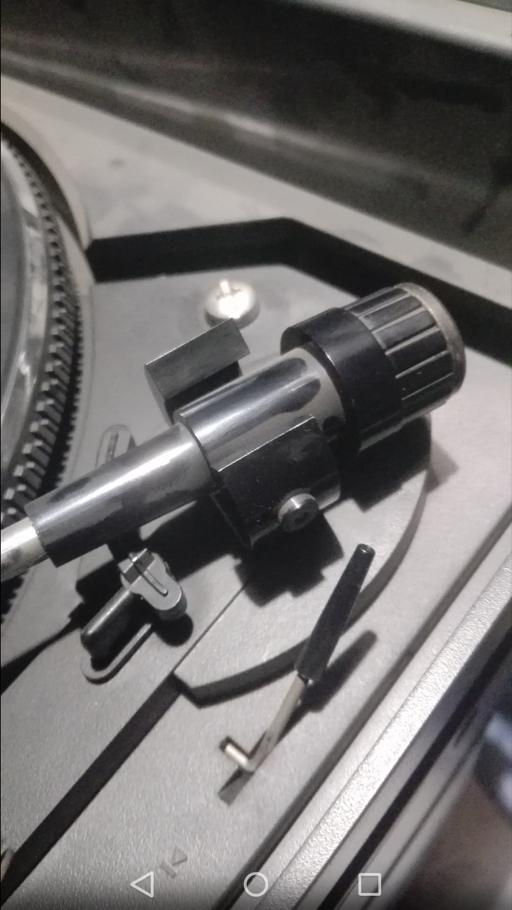

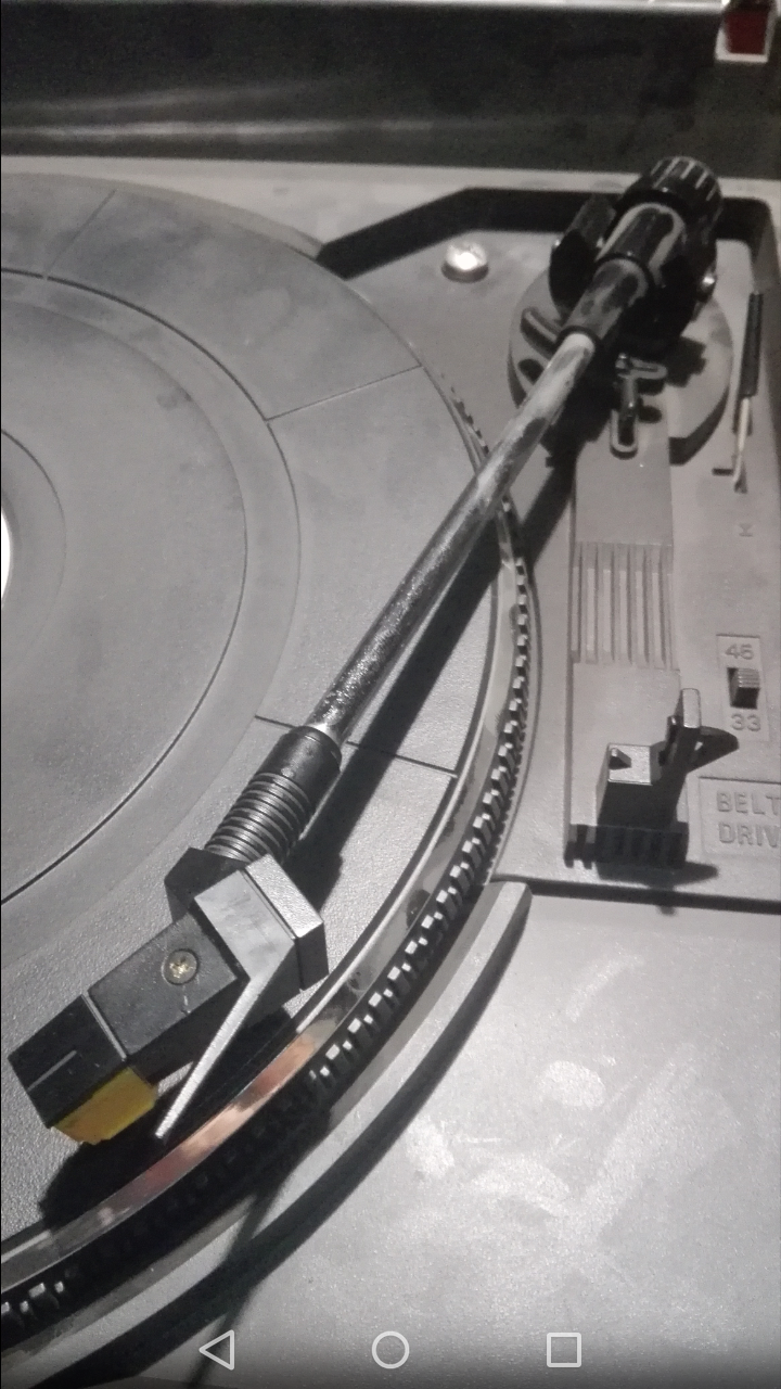

Witam serdecznie,
Posiadam gramofon Philips FP9400, niestety nie posiada on odważników do ustawiania tracking force, a nacisk na płytę jest zbyt duży. Czy jest możliwe ustawienie nacisku w tym gramofonie? W załączniku wstawiam zdjęcia ramienia ;)
Z góry dzięki za odpowiedź
Nie masz wymaganych uprawnień, aby zobaczyć pliki załączone do tego posta.

To jest gramofon (część wieży) z mocowaniem wkładki w systemie T4P - czyli w teorii nacisk jest ustawiony na idealną wartość i nie da rady go zmienić
Patrykb1997 pisze: a nacisk na płytę jest zbyt duży
Co sprawia że uważasz że nacisk jest "zbyt duży"?

Wkładka naciska na płytę...

Patrykb1997 pisze: Wkładka naciska na płytę...
Wrzuć kilka fotek wkładki z bliska - bardz możliwe że po prostu jest zerwane zawieszenie i potrzebna jest wymiana igły
A na marginesie, to tego sprzętu imho nie ma sensu reanimować/używać - płyty tylko nim zajedziesz
