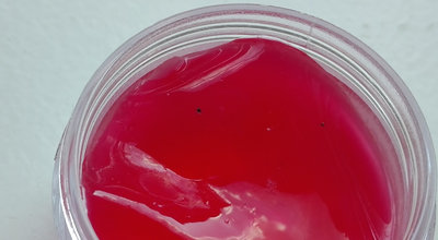

Zrobione (też mniej więcej to planowałem, czekając, aż mi lekkie zniechęcenie minie ;)). Co ciekawe, pomogło, doświadczenie wyjadaczy :) Poniżej zdjęcie jakiegoś czarnego punktu, który zszedł z igły (nie wyglądała na ostrą, była taka jakby spłaszczona przez to). To brud czy mój gramofon orze płyty? Nacisk na ramieniu ustawiony na 1.25 (mogę pomiędzy 1.0 a 1.5 w tym modelu).

spanish_inq pisze: o brud czy mój gramofon orze płyty? Nacisk na ramieniu ustawiony na 1.25 (mogę pomiędzy 1.0 a 1.5 w tym modelu).
A czy ktoś mógłby skomentować to, co oderwało się od igły i zostało w żelu czyszczącym? Trochę to to dziwne, włoski i kurz wyglądają inaczej.

spanish_inq pisze: Trochę to to dziwne, włoski i kurz wyglądają inaczej.
Płyta była myta przed odtwarzaniem? Czasami śmieci postprodukcyjne (pył winylowy, inne resztki) zostają w rowkach.

Dragant pisze: Płyta była myta przed odtwarzaniem? Czasami śmieci postprodukcyjne (pył winylowy, inne resztki) zostają w rowkach.
Tak, myta kilka dni temu po zakupie.

Niewiele widac, czarne to to może jakaś zeschła mrówka? Kawałka winylu raczej by igła nie wydarła
