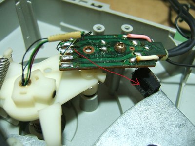

W gramofonach JVC występuje tak gąbka(zbierająca) jak na zdjęciu, ona z latami zaczyna być klejąca od frontu(tam gdzie strzałka).Wystarczy przykleić w to miejsce kawałek taśmy izolacyjnej i po problemie.

carmen pisze:W gramofonach JVC występuje tak gąbka(zbierająca) jak na zdjęciu, ona z latami zaczyna być klejąca od frontu(tam gdzie strzałka).Wystarczy przykleić w to miejsce kawałek taśmy izolacyjnej i po problemie.
Tez sie spotkalem z takim pomyslem, i faktycznie gabka wydaje sie ze po latach troche "zgubila" ksztalt, mimoto element pracuja poprawnie. W sumie nie zaszkodzi poprawic tej gabki i sprawdzic co sie stanie.
Dzieks.

Tak, właśnie pytając o odgłos stuknięcia miałem na myśli to że pewnie gąbka się zużyła i trzeba ją zastąpić.
Gdzieś na forum jest to dokładnie opisane ze zdjęciami :)

Sprawdzi czy nie jest klejąca bo to jest problem a nie sam kształt.Gąbka cofając się zabiera ze sobą ramię i dlatego ono powraca nad płytę.
