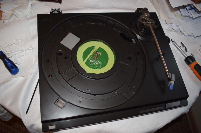

Service manual, kilka wideo na YouTube i zaczynamy.

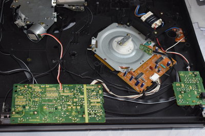

Poprzedni właściciel nie czyścił sprzętu, to było widać.

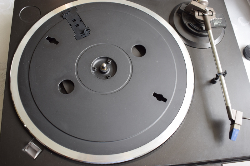

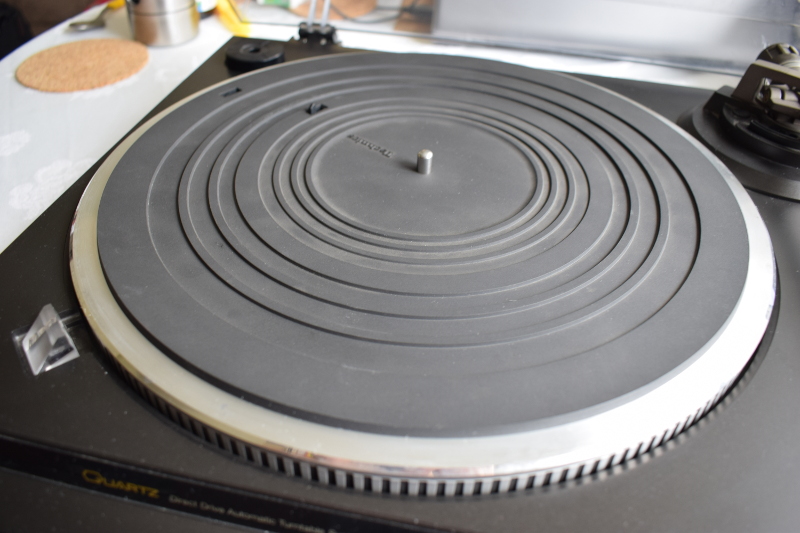

Najpierw schodzi gumowa nakładka na talerz:
I sam talerz:

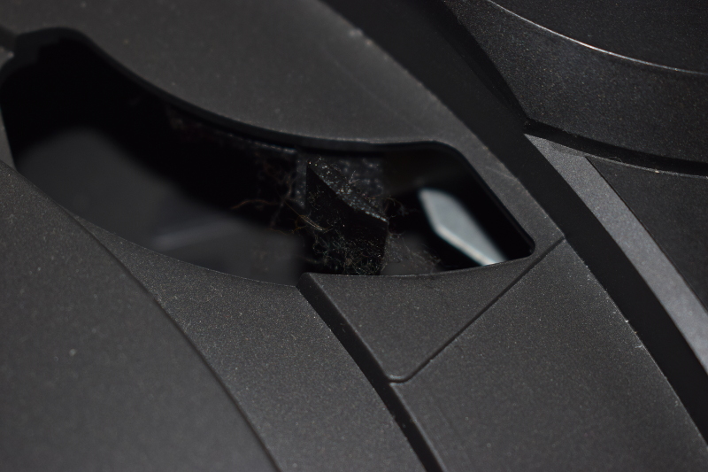

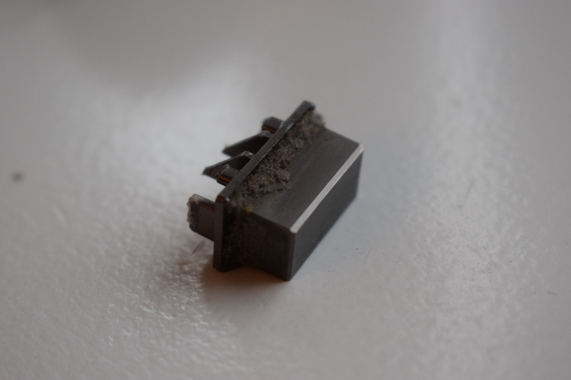

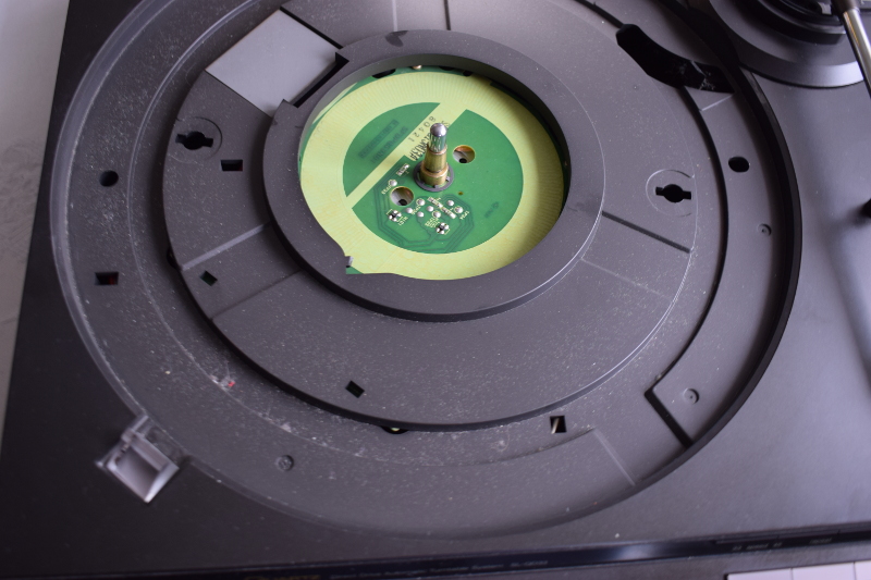

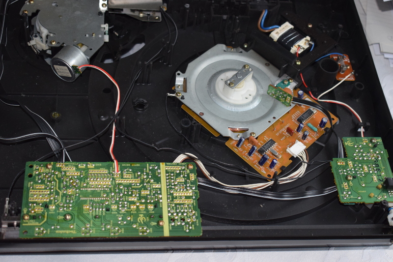

W dolnej pokrywie warstwa filcu się przez lata zebrała. A tak wygląda QD33 w środku:

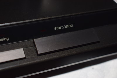

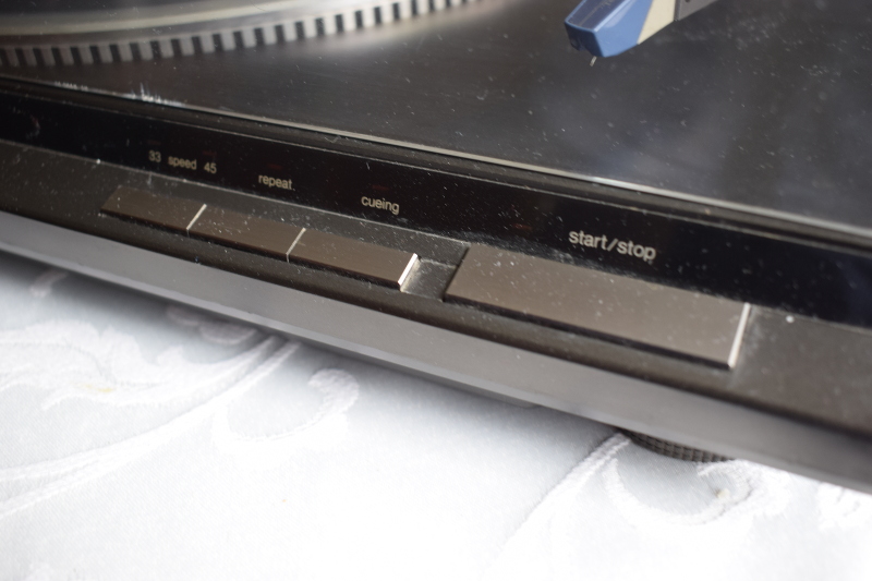

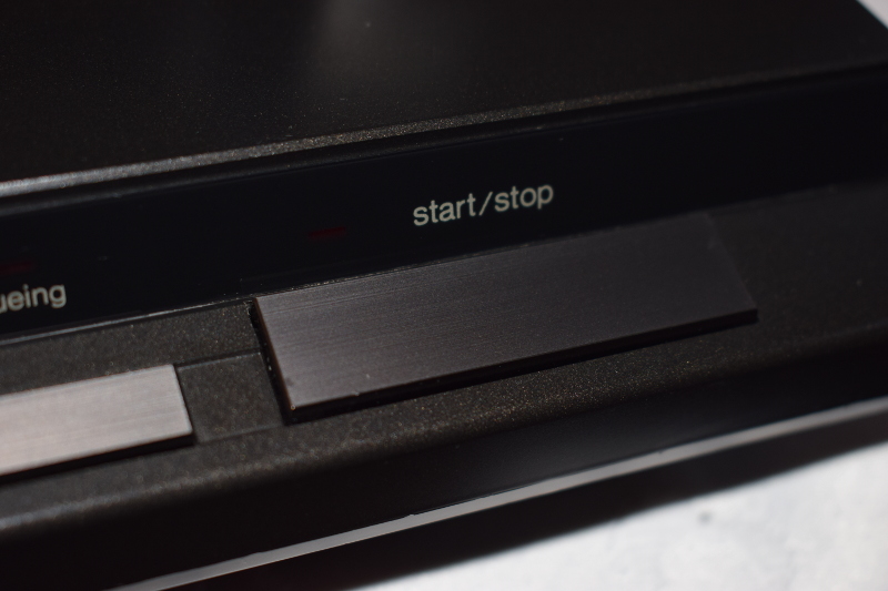

Przyciski prawie wyewoluowały w coś... ;)

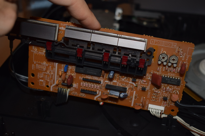

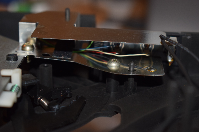

Mocowanie przycisków i diody pod płytką:
Wygląda na to, że zwykłe wyprowadzenia RCA można łatwo zamienić na np. pozłacane, to tylko
jeden kabelek lutowany jeszcze starym sposobem, który można poprawić lutownicą :)
Po rozkręceniu, tam gdzie można było się dotknąć, przemywałem szmatką nasączoną wodą, ew. Pronto
na większych powierzchniach, no i sprężone powietrze. Gumowa nakładka na talerz poszła pod prysznic
z ludwikiem. Nic nie smarowałem, smar jeszcze jest biały i nie glutowaty.

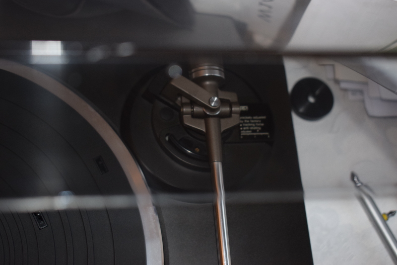

No i w końcu po czyszczeniu.

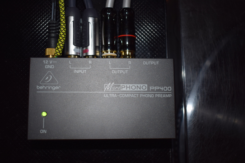

Uziemienie można łatwo zrobić ze zwykłego kabelka komputerowego do pinów na płycie głównej,
a z dodatkowym oplotem ładnie wygląda (na zdjęciu Behirngera).

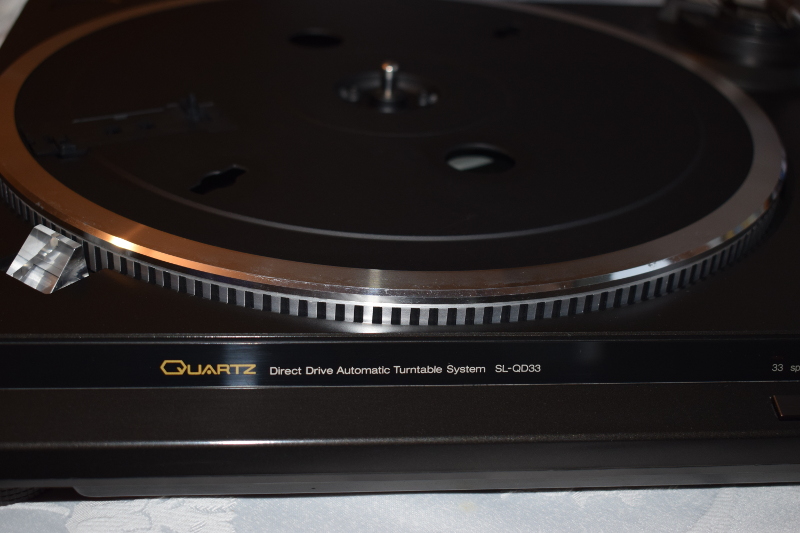

Pokrywa jest do polerowania, bok jest ładny:
Na koniec Behringer PP400 i kabelki.
Generalnie, po oczyszczeniu gramofonu, wnętrza, talerza, przedmuchaniu, etc, i gruntownie igły żelem do igieł Divaldi, trzaski w dużym stopniu ustąpiły z Queena, a na nowych Floydach z zasadzie ich nie ma! Dodatkowo,
mam wrażenie, że mechanizm działa dużo ciszej.
Także, trochę wiary we własne siły i się da ;)

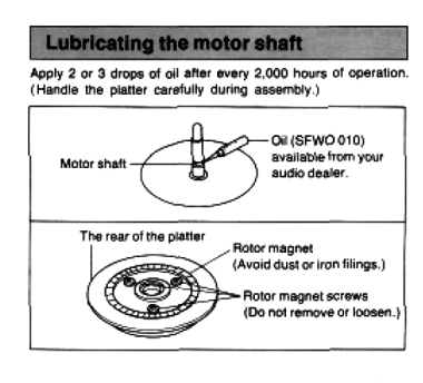

Kolejnym poziomem co możesz zrobić to kapnąć trochę (2-3 krople) oleju samochodowego silnikowego do silniczka gramofonu. W instrukcji masz pewnie opisane gdzie to wkropić. Zakładam, że jak jest tak zapuszczony to oleju też nie widział. Prawdopodobnie nie poczujesz rożnicy (kto wie ? ) ale skoro instrukcja mówi żeby co ileśtam godzin (w moim 2000h) uzupełniać olej to może coś w tym jest :D

Co z tym uziemieniem Kamil, bo nie bardzo zrozumiałem, ale widzę masz GND zakręcone na tym żelazkowym oplocie? Tak?
OK, teraz słuchaj i słuchaj, jak coś to w sobotę jestem do dyspozycji poradniczej. Dawaj też właśnie fotki w temacie, to zawsze się coś wymyśli z kolegami.

Uziemienie nie jest z kabla od żelazka :) To jest kabel do płyt głównych do komputera, zakończony
zaciskiem pasującym akurat na trzpień uziemienia w gramofonie. Wygląda jak od żelazka, bo jest na nim dodatkowy oplot, specjalny dla modderów PC ;)
Generalnie nie miałem oryginalnego, tutaj taki DIY.

spanish_inq pisze: nie jest z kabla od żelazka :)
żartowałem, tylko design taki - wiem. 8-)

darkman pisze: żartowałem, tylko design taki - wiem.
Przepraszam, nie zaczaiłem ;)
Swoją drogą nie wiedziałem, że uziemienie jest aż tak potrzebne ;) Bez niego, jak dotykałem
palcem do przycisków, to buczało w głośnikach :D
Kichal pisze: Kolejnym poziomem co możesz zrobić to kapnąć trochę (2-3 krople) oleju samochodowego silnikowego do silniczka gramofonu. W instrukcji masz pewnie opisane gdzie to wkropić. Zakładam, że jak jest tak zapuszczony to oleju też nie widział. Prawdopodobnie nie poczujesz rożnicy (kto wie ? ) ale skoro instrukcja mówi żeby co ileśtam godzin (w moim 2000h) uzupełniać olej to może coś w tym jest :D
A o tym poczytam :)

No tak (gnd). U Ciebie to jeszcze kwestia głośników aktywnych,
więc tym bardziej powinno być po Bożemu.
W serivce manualu nic nie ma o oliwieniu, możesz coś podpowiedzieć, obrazki, wideo? Ja nic nie znalazłem.

Masz w swoim dokładnie tak jak ja, że co 2000h bo rzuciłem okiem do Owners Manual. Ja dałem olej silnikowy 5W40 bo chłopaki z forum powiedzieli, że może być jakikolwiek silnikowy wliczając ten :D Najpierw dałem jedną kropelkę za pomocą strzykawki o pojemności 2ml z igłą, pograłem trochę i nie zauważyłem żadnego negatywnego wpływu (pozytywnego też nie) więc kropnąłem jeszcze jedną żeby mieć czyste sumienie, że postępuję z instrukcją :D
Tutaj temat "Smary, oleje, towoty":
http://www.winyl.net/viewtopic.php?t=3826
EDIT: odpowiadając na poprzedni post - jest w Owners Manual z tej stronki:
https://www.vinylengine.com/library/tec ... qd33.shtml
Generalnie kapie się na ten "podest" przy szpindlu, będziesz widział gdzie i on potem sam wsiąka o środka :D U mnie wygląda prawie identycznie. W niektóych pioneerach masz specjalne "Lubrication Hole" i wlewasz do tej dziurki, ale tutaj jest na wierzchu Lubrication Podest xD
