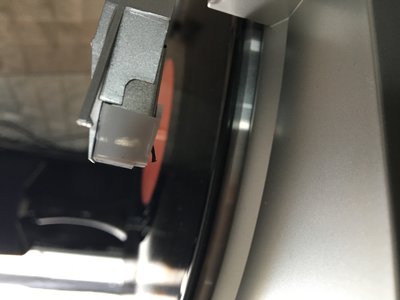

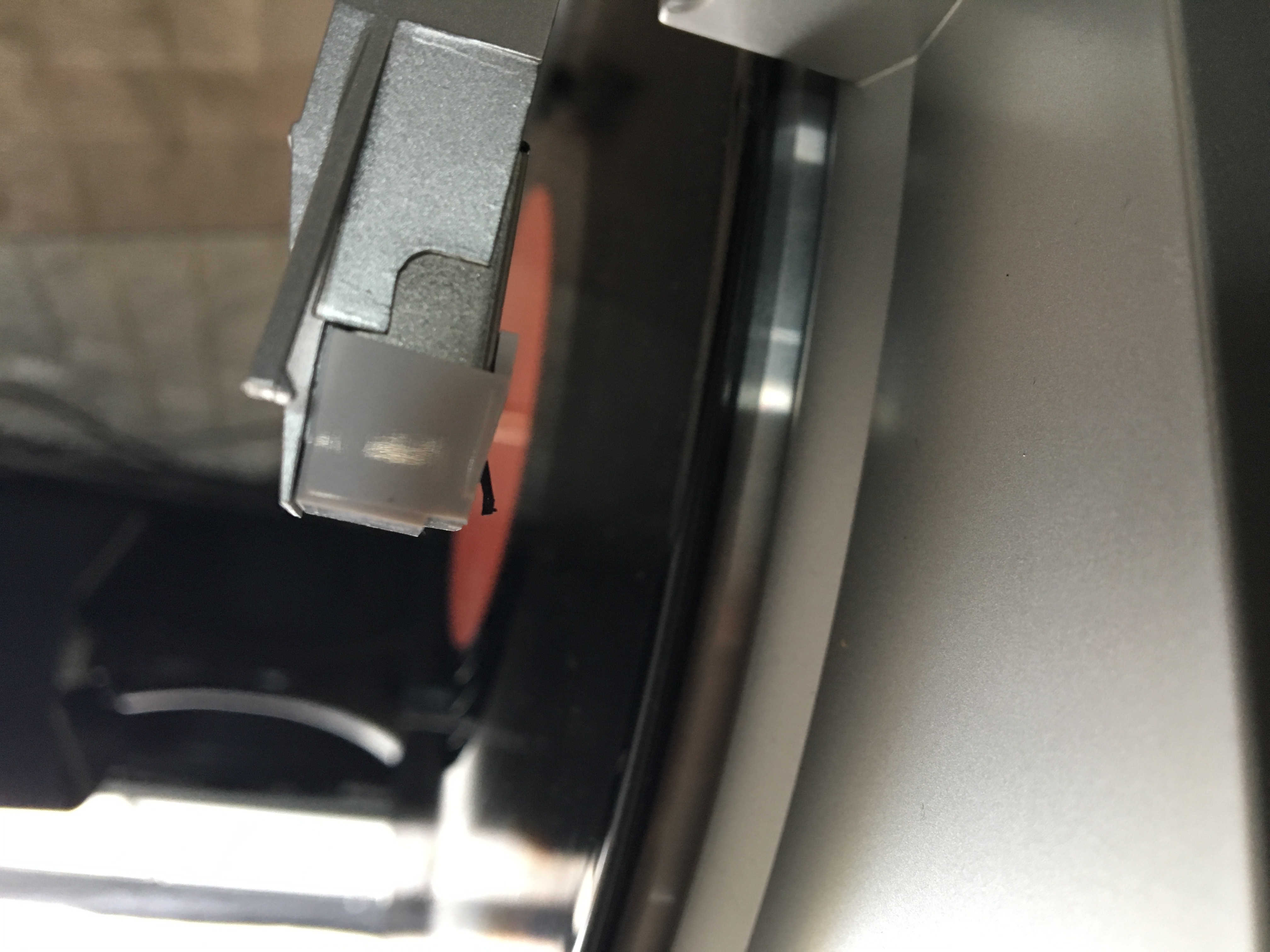

Dołączam zdjęcie igły

Nie jest ona przekręcona na bok ? Ciężko to określić po zdjęciach ogólnie, najlepiej samemu podotykać wykałaczką i zobaczyć jak się zachowuje, czy wraca do początkowej pozycji i czy jest podatna na jakieś dziwne ruchy (kręci się itp). Oczywiście należy to robić z wyczuciem bo można samemu krzywdę zrobić. Jak opuszczasz ramię na płytę to wkładka (to białe plastikowe) nie jest bardzo nisko przy płycie ?
