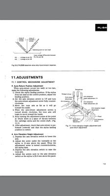

Masz tutaj instrukcje jak regulować punkt "auto return" w tym modelu. Jak kładziesz na początku płyty i tez wraca to może być problem z przyciskiem "Cut" (zablokowany albo jakieś zwarcie) i co by się nie działo to jest kliknięty i ramie wraca do początkowej pozycji. Może tak na prawdę być tez cos spieprzone w elektronice, ale to raczej bym póki co olał
