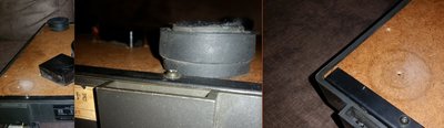

Witam Serdecznie,
Jestem nowym użytkownikiem. Wczoraj dokonałem zakupu używanego gramofonu Sanyo TP 1020 UM. Niestety brak mu jednej nóżki (jak na zdjęciach). Chciałbym rozwiązać ten problem, aczkolwiek najpierw zasięgnąć rady bardziej doświadczonych użytkowników.
Pozdrawiam.
Pozdrawiam.

Cześć,
Nóżki w galarecie tylko z octem
Może skorzystaj z rady chłopaków i kup niedrogie nóżki unitrowe lub podobne i sprawne. Nie ma wielkiego sensu robić większego wydatku.
Można też pokombinować też coś twórczo i dorobić na bazie funkcjonujących w handlu stopek pod inne sprzęty.
Oczywiście poziomowane byłyby znakomite, ale nie można się bez tego obejść.

Re: Nóżki do gramofonu
http://allegro.pl/nozki-stopki-sprzetu- ... 79374.html
http://allegro.pl/stopki-nozki-gumowe-d ... 20285.html - idealne na start
http://allegro.pl/nozka-ze-sprezyna-gra ... 59056.html - szkoda że tylko dwie, ale może ma więcej?
http://allegro.pl/stopka-meblowa-regulo ... 15310.html a tutaj przy lekkim rzezaniu będziesz miał regulowane
A OK, teraz widać. Sprawa wygląda tak, że powinieneś dać jednakowe nogi po prostu. A jakie to sprawa drugorzędna.
Tu masz od Adama, dość estetyczne. Są też ze sprężynkami i pełne/kryte sprężynka+filc w obudowie.
Wpisz sobie 'nóżki do gramofonu' na allegro.
np:
http://allegro.pl/adam-gs420-424-nozki-i6760000026.html
http://allegro.pl/gramofony-unitra-foni ... 93416.html
tu cała płyta.
fajne są też od Duala, ale to z kol Olsza_@ od nas byś musiał skonsultować, które dobre, a potrzebujesz takie z dziurką w środku (Dual ma zdaje się dziurki po bokach - można przerobić.)
Pojedynczą typu Sanyo, to będzie trudno znaleźć.
O, Pan Winylu też już rzucił mięchem
, to masz więcej do wyboru.
np:
tu cała płyta.
Te:
które Pan Winylu zamieścił dość podatne na podklejenie jeszcze filcem i dość fajne, bo z regulacją co prawda nie płynną ale do poziomowania b.dobre.
Wielkie dzięki za wyjaśnienia.
Jak radzicie, zdjąć podstawę (tzn. rozebrać gramofon), czy też "na żywca" od spodu montować?
Zawsze bezpieczniej zdjąc podstawe.Polecam jak Koledzy doskonale polskie nóżki .Ponieważ spod z lichawgo materiału i wkręty slabo sie beda trzymac to śrubki M4 z nakretką i podkladka a gwinty zabezpiecz lakierem do paznokci,Nożki oczywiście kup ze sprężynami!!
E tam, dobrze zrobione stopki regulowane, też były dobre.
Można ogarnąć to tak - do podstawy od strony wnętrza gramofonu, przyklejamy drewniany klocek i wkręcamy w niego nakrętkę montażową ze stópki. Oczywiście wcześniej mocno rozkręcamy spód obudowy tak żeby nóżki gładko wchodziły. Potem montujemy nóżki ew. dorabiając do nich z grubszej dętki lub innego giętkiego gumowego materiału osłonę stopki, tak by zakryć gwint stopki. Oczywiście ostatni krok jest absolutnie opcjonalny
Oczywiście stopki do polskich gramofonów wymagają o wiele mniej zachodu i też będą działały znakomicie w tym konkretnym przypadku.
