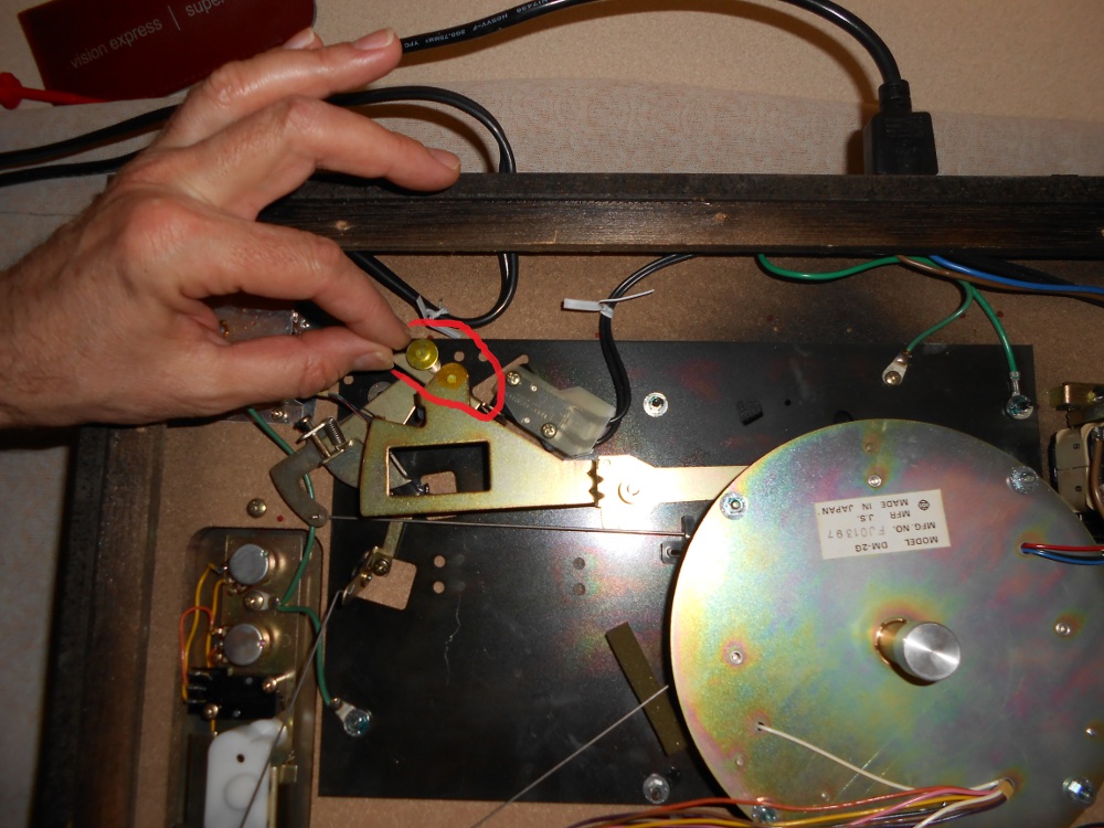

Udało mi się uporać z problemem, jak się okazało ryzyko nie było aż takie wielkie. Główny winowajca został oznaczony na zdjęciu. To właśnie ten mechanizm cyka, pyka i wydaje inne dźwięki przy poruszaniu ramieniem a przede wszystkim jak już było powyżej wspominane problem leżał w starym smarowaniu. Po zdjęciu pokrywy poobserwowałem i pobawiłem się trochę tą częścią. Wziąłem nić dentystyczną OralB-Mint i zacząłem czyścić. Problem jak widać na zdjęciu leży też w tym że to jest zanitowane i ciężko jest się tam dostać dlatego pomysł z nicią okazał się zbawienny. Wyczyściłem ten mechanizm z każdej możliwej strony i posmarowałem na nowo. Zamknąłem. Początkowo mechanizm raz się wyłączał raz nie co mnie trochę zirytowało ale chyba ten smar musiał się trochę rozejść bo po krótkim czasie wszystko zaczęło chodzić płynnie, czyli ramię włącza stroboskop a po zakończeniu czy to CUT czy automatycznie ramię wraca na swoje miejsce, osadza się i w tym momencie po 1-2 s wyłącza stroboskop i talerz.

Ehh i znowu nie działa. Załącza się bez problemu ale po zakończeniu ramię wraca na miejsce nie wyłączając stroboskopu i talerza (tzn raz na dwadzieścia może zadziała). Ruszałem przeciwwagą ale tym razem nie pomogło. To musi być coś bardzo delikatnego bo widzę jak ramię osadza się z powrotem na miejscu to lampka w stroboskopie czasami minimalnie na sekundę przygasa. Zupełnie jakby chciało się wyłączyć ale jednak nie mogło.
