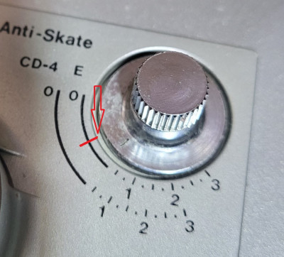

Film pokazuje prawidłowe działanie AS kiedy ramię lewituje ponad płytą. Siła dośrodkowa, którą ma zrównoważyć AS, pojawia się tylko wtedy, gdy igła jest w rowku, dlatego testy z gładką płytą można wsadzić ... powiedzmy, że między bajki...Demon Cleaner pisze: ↑05 kwie 2022, 16:42Zaobserwowane zjawisko linkuję Wam tutaj w formie filmiku:
https://drive.google.com/file/d/1TczyPH ... sp=sharing
A co jest nie tak, bo nie widzę a przede wszystkim nie słyszę niczego niepokojącegoDemon Cleaner pisze: ↑05 kwie 2022, 16:42Uruchomiłem płytę na tym ustawieniu, co na screenie poniżej. Efekt jest taki, jak na tym filmiku:
https://drive.google.com/file/d/1TvIhOg ... sp=sharing

Czyli co? Mam rozumieć, że wcześniej (jak było dobrze) gdy ramię lewitowało nad płytą i nie poruszało się w żadną stronę, to było źle?

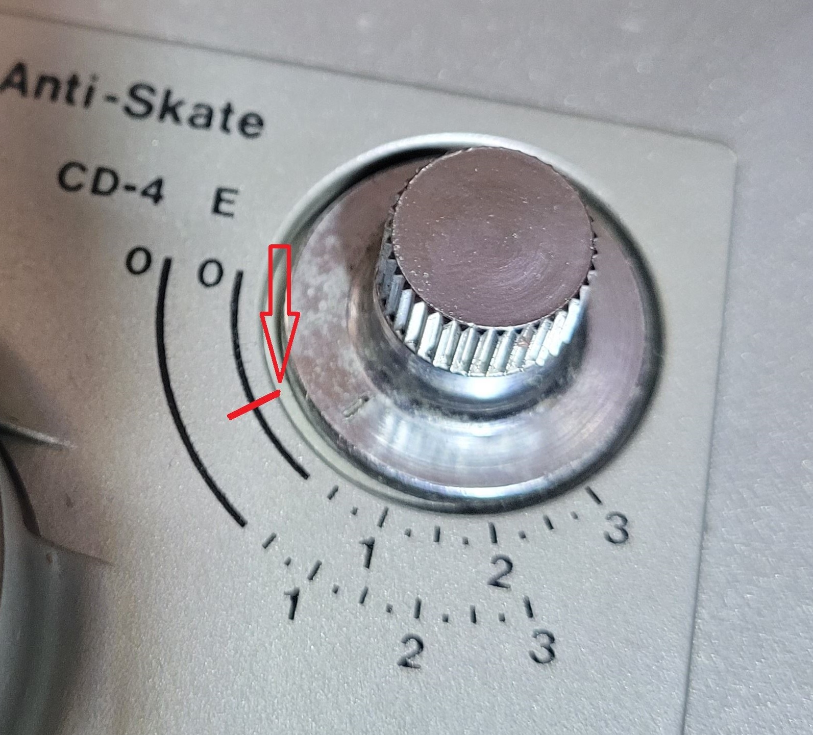

Napisałem, że przy ustawieniu takim jak na obrazku [post modyfikowany o 17:05] wszystko jest w porządku. Dobrze, jeszcze raz wkleję tę fotę, żeby nie było wątpliwości. Dobrze jest przy takich ustawieniach antiscatingu:
Żeby była jasność, mam teraz ustawić antiscating na "O", tak?Sprawdź na 0, jak tam nie jeżdzi, albo startuje bardzo powoli to powinno być ok. Kwestia potem dobrania odpowiedniego ustawiena.

Wybacz, ale taki ostry dryf jaki zaprezentowałem na jednym z filmików wydaje mi się absoutnie nienaturalny. NIe wiem, może się mylę, ale jak przy tak gwałtownym ruchu igła może zostać opuszczona bezpiecznie na płytę? Czegoś tutaj nie rozumiem. Wytłumacz proszę.Jaculek pisze: ↑05 kwie 2022, 17:26TakDemon Cleaner pisze: ↑05 kwie 2022, 17:24wcześniej (jak było dobrze) gdy ramię lewitowało nad płytą i nie poruszało się w żadną stronę, to było źle?
Wklejam filmik jeszcze raz:
To co widać, to właśnie bardzo ostry dryf płyty. Ja jej nie pomagam, jedynie powstrzymuję od ewentualnego uderzenia w płytę. IMHO przy takiej sile i prędkości opuszczona igła przejechałaby się co najmniej po paru rowkach, zanim by wyhamowała. Skutki raczej wiadome. No to chyba nie tak ma być.
Żeby nie gmatwać tego jesszcze bardziej, niż jest zagmatwane - teraz jest ok, tylko na dość IMO niestandardowym ustawieniu antiscatingu (jak zaprezentowałem na screenie powyżej).
Ostatnio zmieniony 05 kwie 2022, 17:57 przez Demon Cleaner, łącznie zmieniany 2 razy.

To, że lewitujące ramię (czyli nacisk 0, ramie swobodnie wisi równolegle do płyty) AS cofa od środka płyty do stopki z dość dużą szybkością jest normalne i świadczy o małym oporze łożyska ramienia (dokładnie łożyska pionowego). Jest to (AS) po prostu jedyna siła jaka w tym momencie działa na ramię (i to działa przez cały czas stąd ciągłe przyspieszenie). Kiedy ramie dociążysz i igła wejdzie w rowek AS równoważy siłę dośrodkową, która pojawia się na skutek prowadzenia ramienia po łuku i kąta przekrzywienia wkładki względem osi ramienia (tzw. offset angle).
Tak to wygląda u mnie przy AS=1
https://photos.app.goo.gl/2zsBd5LvzA7xKwfV9

Dobrze, dziękuję. Wróciłem więc do poprzedniego ustawienia (czyli AS na 2) i ramię ucieka (czyli tak jak piszesz - prawidłowo), a po opuszczeniu ramienia igła skacze po płycie! Czyli jest dokładnie tak pisałem.Jaculek pisze: ↑05 kwie 2022, 17:44To, że lewitujące ramię (czyli nacisk 0, ramie swobodnie wisi równolegle do płyty) AS cofa od środka płyty do stopki z dość dużą szybkością jest normalne i świadczy o małym oporze łożyska ramienia (dokładnie łożyska pionowego). Jest to (AS) po prostu jedyna siła jaka w tym momencie działa na ramię (i to działa przez cały czas stąd ciągłe przyspieszenie). Kiedy ramie dociążysz i igła wejdzie w rowek AS równoważy siłę dośrodkową, która pojawia się na skutek prowadzenia ramienia po łuku i kąta przekrzywienia wkładki względem osi ramienia (tzw. offset angle).

Domyślam się, że masz źle ustawiony nacisk. Igła nie ma prawa skakać po płycie z powodu nawet znacznie przesadzonego AS. Co najwyżej łatwiej będzie się zapętlać na uszkodzonych/zabrudzonych rowkach.
Jesteś pewien poprawnego ustawienia wg instrukcji siły nacisku igły?

Jasne, że nie, wczoraj robiłem to po raz pierwszy
[EDIT]: Zrobiłem eksperyment i tak jak pisał Bacek ustawiłem AS na 0. Płyta brzmi dobrze, ale to wszystko co mogę powiedzieć. Aha, niestety ramię skacze przy opuszczaniu i podnoszeniu, tego wcześniej raczej nie było.
[EDIT]: NIe. chyba jednak trochę brumi...
