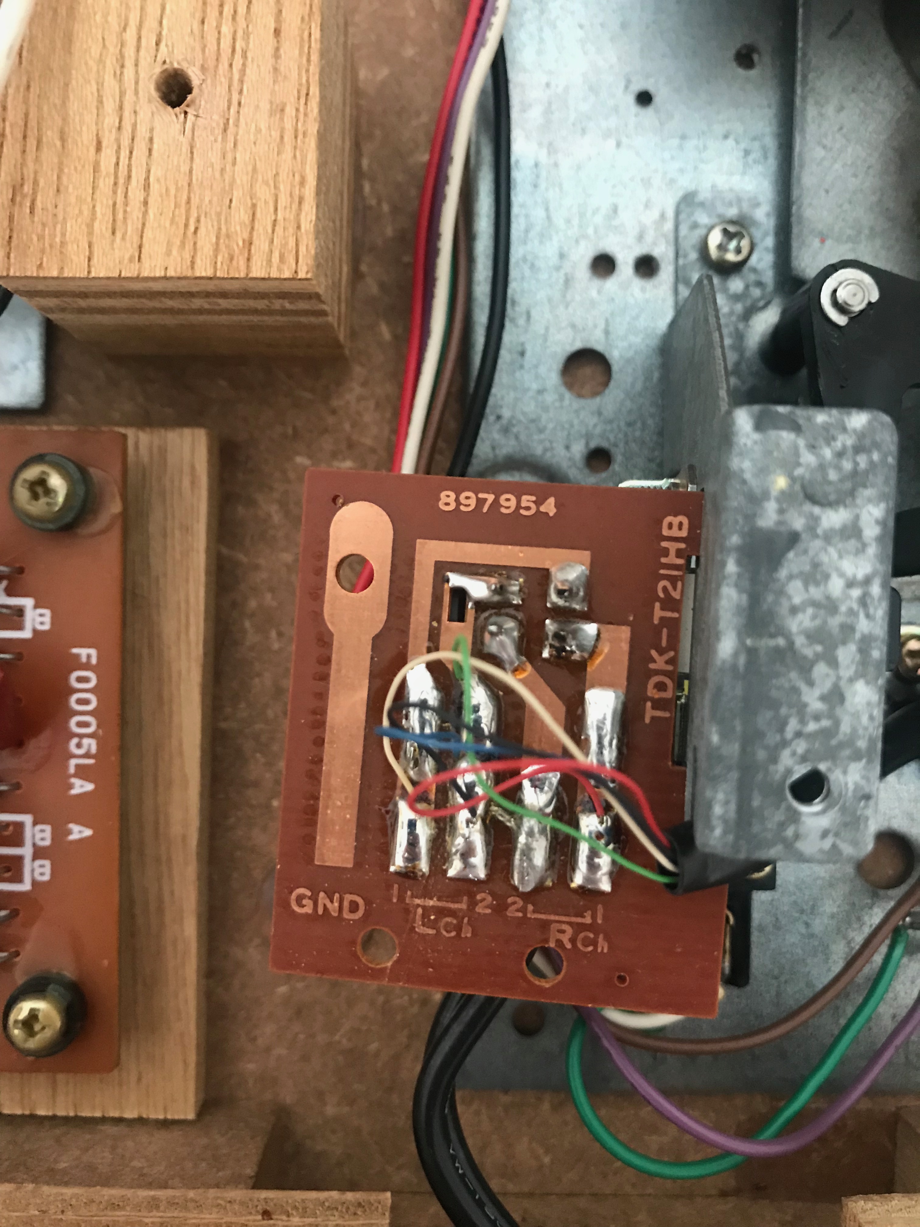

Dzięki za odpowiedź. Mam zamiar zmienić na RCA, adapter który kupiłem nie przekonuje mnie.
U mnie wygląda to tak, są 3 przewody. Jak to ogarnąć?
Wybaczcie, ale jestem laikiem :techie-pressanykey: , a nie chcę za przeproszenie czegoś spieprzyć :confusion-helpsos:

Skoro już się za to zabierasz, wymień cały przewód bo na tym nie ma to raczej sensu. Kup albo gotowy z końcówkami RCA, albo sam zrób z dedykowanego porządnego kabla i wtyków, wlutuj w wyjście na płytce gramofonu. Od spodu gramofonu jest tylko kilka wkrętów i wszystko jest doskonale widoczne i "na wierzchu". W gramofonie, po otwarciu, jest płytka do której dochodzą przewody z ramienia (od góry). Jest przykręcona, podajże, na jeden wkręt, pod spodem są wyjścia kabli sygnałowych. Odkręć płytkę, odwróć ją delikatnie i przylutuj nowe przewody, nie zapominając o założeniu tej czarnej przelotki w obudowie, która blokuje przewód.
WYJŚCIOWE KABLE SYGNAŁOWE SĄ POD SPODEM

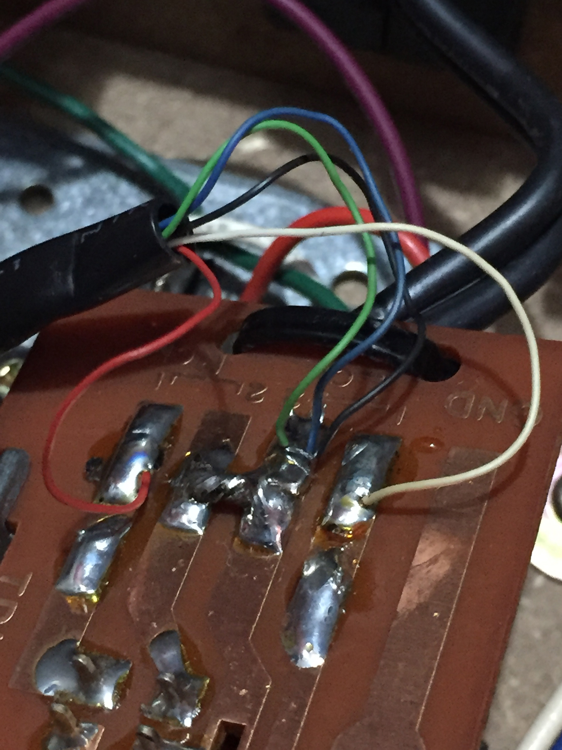

Odkręciłem i wygląda to tak. Jak odprowadzić osobny przewód z uziemieniem?

Ja u siebie odpiąłem uziemienie z płytki (to dochodzące z ramienia) przedłużyłem i spiąłem z masą gramofonu na obudowie sinika przed włącznikami, taki układ sprawdził się u mnie (ale w moim przypadku przedźwięki były od samego początku), jeśli u Ciebie jest cisza to niczego nie zmieniaj. Przewód masy zawsze można wyprowadzić później, o ile zajdzie taka potrzeba.
Acha i przy połączaniu nowych przewodów rozdziel masy kanałów.

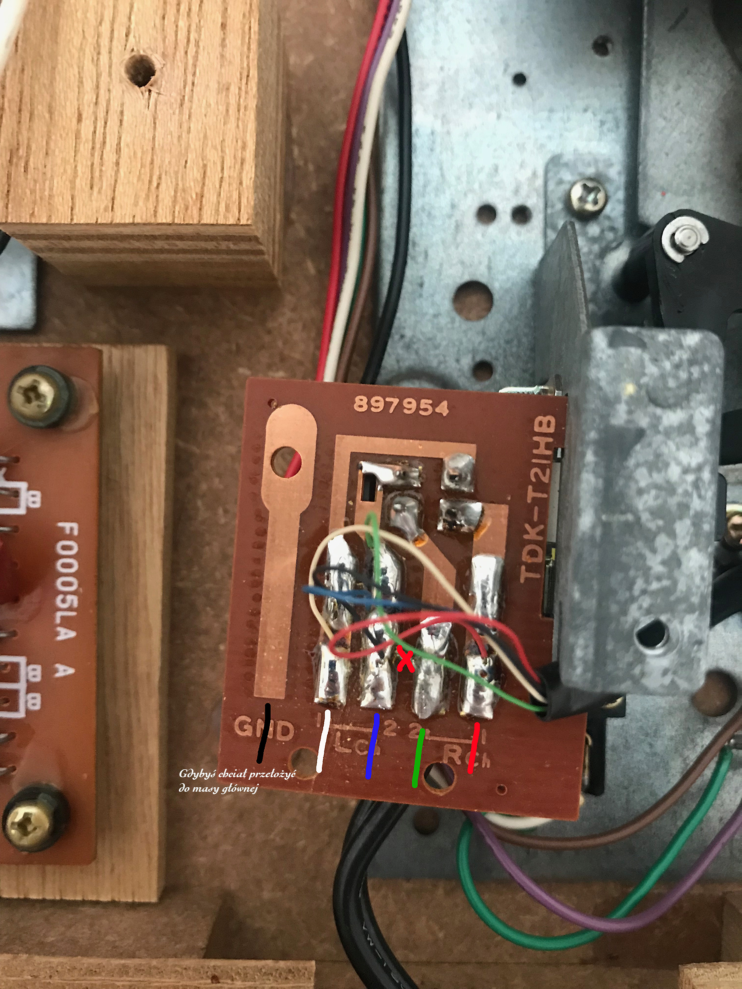

Tutaj masz na przyszłość.
Powodzenia. ;)
