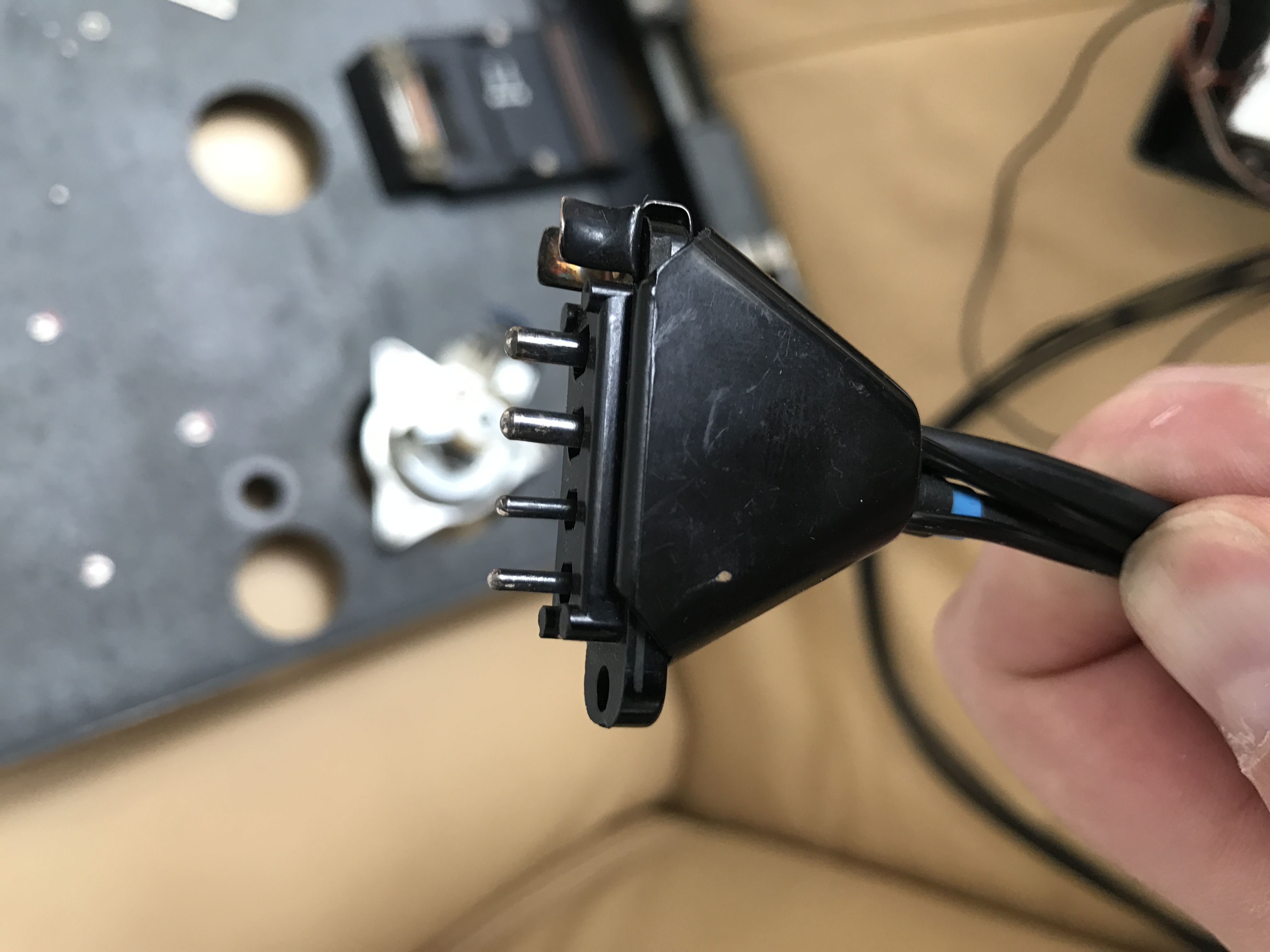

taka sprawa, zauważyłem, że złącze ramienia wygląda jak na zdjęciu. Na mój gust, ten czarny nalot to jakiś efekt utlenienia i mam nieodparte wrażenie, że nie zapewnia perfekcyjnego kontaktu elektrycznego. Jeżeli tak, to jak to usunąć? Mechanicznie, czy może jakimś magicznym środkiem?

Post autor: MISSE »
domestos bierze wszystko :violin:
a poważnie spirytus, i im więcej procent tym lepiej
i piny nie muszą się świecić, bić po oczach :drool:

Post autor: kal800 »
MISSE pisze:domestos bierze wszystko :violin:
Tak myślałem, ostatnio nawet kupiłem 200 Rektyfikowanego do wyczyszczenia sensorów i kontaktów w Telefunkenie, niestety się nie ostał.... :violin: :P
