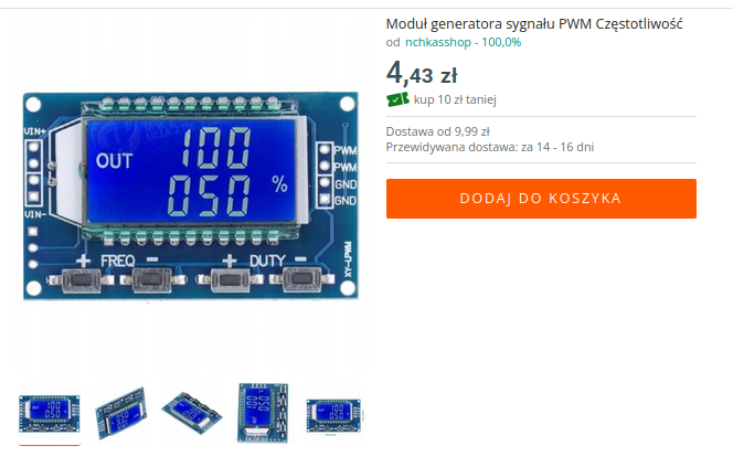

Odkąd jest łatwo dostępna prosta i tania elektronika cyfrowa kwestia regulacji stroboskopowej się kompletnie strywaializowała.
Wystarczy jeden pasek prążków dla 33 1/3, najprostszy generatorek z LEDem i migamy:
100Hz - 33 1/3rpm
135Hz - 45rpm
234Hz - 78rpm
I jak ktoś ma psychiczną potrzebę słuchania lekcji ruskiego
50Hcz - 16 2/3rpm
Jak ktoś ma amerykański sprzęt tylko dla sieci 60Hz
120Hz - 33 1/3rpm
162Hz - 45rpm
280,8Hz - 78rpm 281 też będzie dobrze bez uszczerbku dla szelaka
60Hz do lekcji ruskiego
