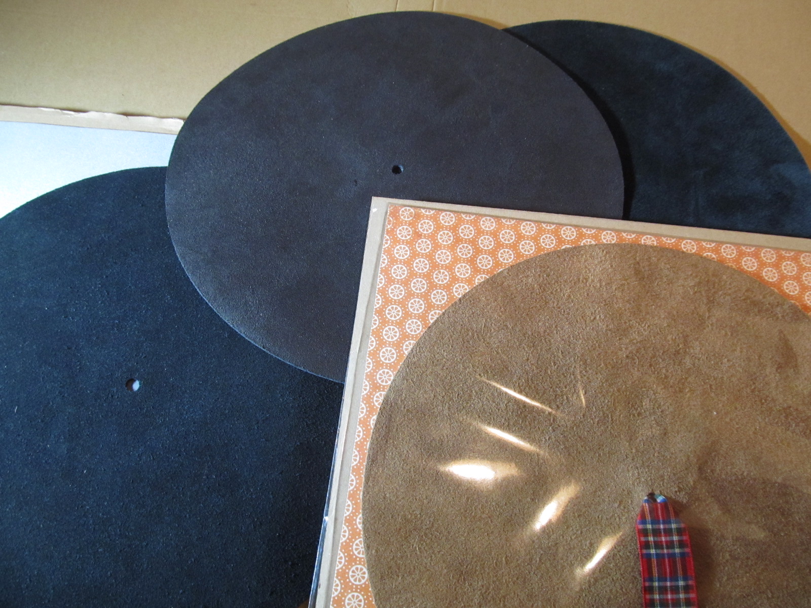

pan_winyl pisze: ale musi być minimum te 2 mm, więc najlepiej klejona z 2 kawałków.
Nie musi zasadniczo, mam 2 miliki pojedyncze, spoko. Ma być równa, licowa lub juhtowa, dwustronna. Jak tam stryjenka winszuje. Wiecej niż 2,5mm to raczej rzadkość. Nie spotkałem się.
Generalnie to dość fajnie kołderkuje talerz i nie jest takie sztuczne jak mieszanka carbonowo korkowa lub korek wulkanizowany.

pan_winyl pisze: A jak płyta ma grubszy label to jak Ci toto reaguje?
Wiesz na stronie juchtowej label się 'odciska' i wyrównuje niejako. Jucht jest dość plastyczny pod tym względem.
U mnie to przypadek w zasadzie, bo miałem kiedyś filc, który się elektryzował bodaj na dwóch gramofonach. Korek uznałem za zbyt twardy jak na kasę wywalaną na albumy :shifty:i wyrzuciłem z przyjemnością. Szukałem oryginalnej maty gumowej bez sukcesu i Sebastian (Zelazny@) mi polecił taką skórzaną. Kupiłem z jego polecenia by sobie wyrobić zdanie i okazało się, że problem zniknął, a kurz przestał się czepiać bez przyczyny. Na cienkie placki miałem też swego czasu pod skórzaną, 1mm filcowej dodatkowo czyli kwazi pseudo VTA made in mła :lol: , ale to dawne dzieje dość.
Zresztą korek jak wiesz nie każdy, a zwłaszcza tańszy posiada frez pod label - zawsze mnie to zastanawiało - czyli przy grubszym label, winyl wisi trochę w powietrzu jeśli sztywny. Grubsze korki mają o ile pamiętam frez pod label, więc ów problem nie istnieje.
Najlepsza wydaje się być gumowa i oryginalna. No ale jak nie ma to nie ma.

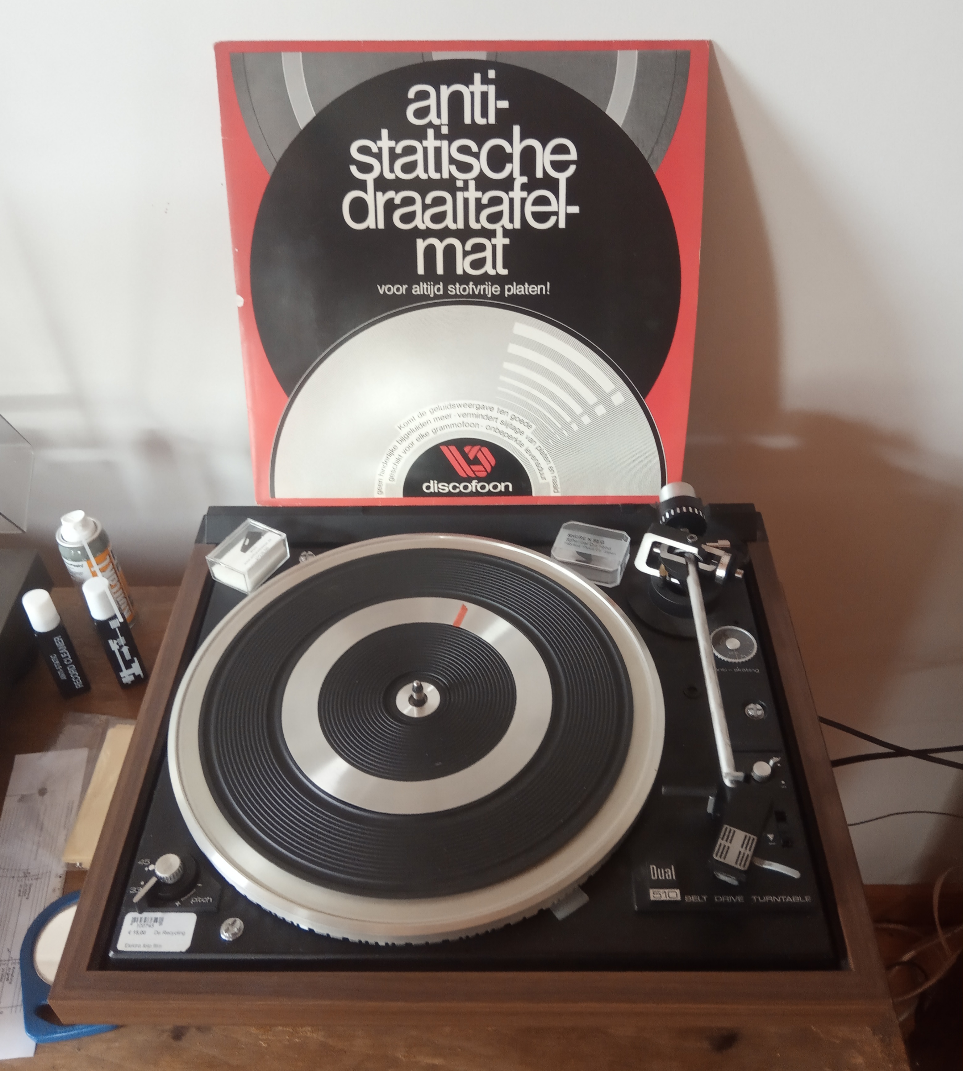

Post autor: syko »
Trafiła mi się taka mata antystatyczna. Nie zauważyłem różnicy w kurzu na płytach, ale używam bo ładnie wygląda. ;) Jest dużo mniejsza od talerza i ma większą dziurkę. :think:

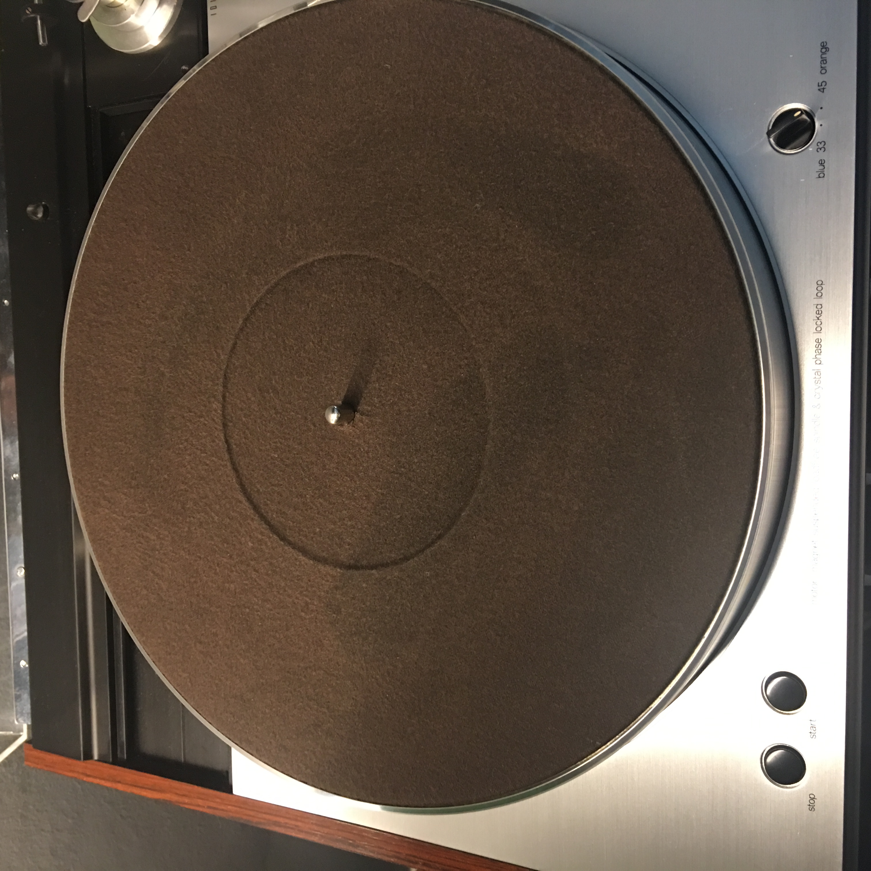

Czołem. Podepnę się pod temat. Przeczytałem topic który linkuje powyżej kolega Kielek - czyta się to z zapartym tchem - najpierw ostra jadka o matach potem wchodzi Mata Hari i Yerba Mate - szkoda ze nie wpadli Pat i Mat - czeski film :D Ale do rzeczy. Mam w gramofonie aluminiowy talerz od spodu drążony i zalany jakimś ustrojstwem. Mata seryjna filcowa - gruba 3-4 mm. Czasem ściągam ją razem z płytą, ładunki słychać przy zdejmowaniu. Dopóki nie kupię Knosti czyszczę płyty miksturą forumową i mikrofibrą raz na kilka tygodni. Przed każdym odtworzeniem szczotką do płyt z welurem. Mimo to trzaski są przy odtwarzaniu mimo że płyty bez rys. Gramofon uziemiony standardowo do preampa.
David_Scout2180
Posty: 37
Rejestracja: 25 sty 2023, 13:01
Gramofon: Vpi scout 21
Re: Rodzaje mat i ich właściwości
#90
Post autor: David_Scout2180 »
