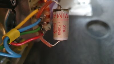

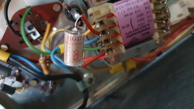

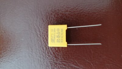

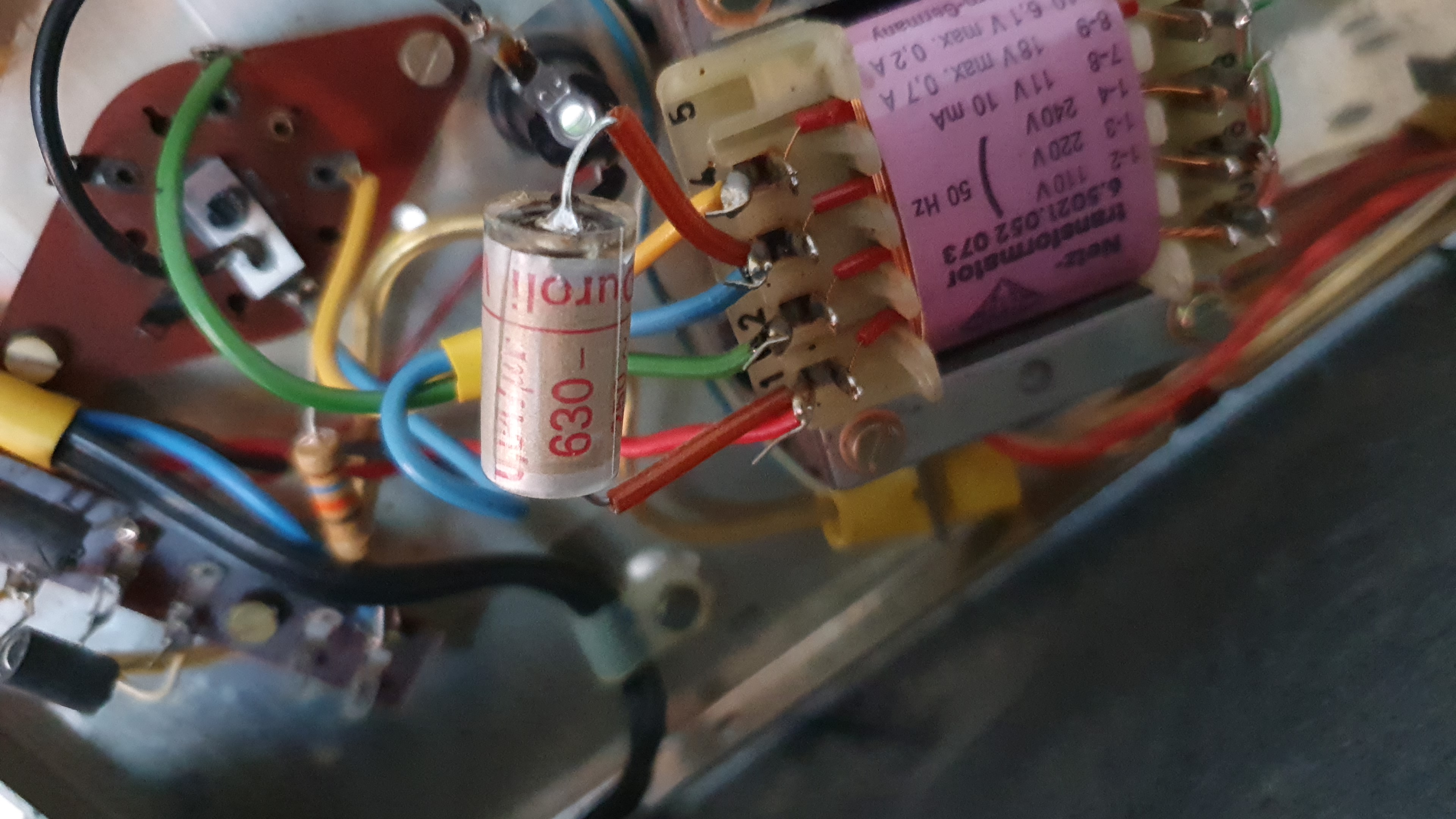

Witam, odkopię temat by nie zakładać nowego identycznego. Zabieram się za remont s600 i potrzebował bym wszelkich porad z tym związanych. Nabyłem tytułowy gramofon wraz ze wszystkimi jego bolączkami , na dzień dobry,palący się bezpiecznik 80mA. Dowiedziałem się że winny jest za to kondensator 0,047uF 630V,umiejscowiony na trafie. Nie chciałem zamawiać z neta bo przesyłka kosztuje 10xcena kondensatora więc poszedłem do sklepu i sprzedawca stwierdził że nie ma w tym momencie 630V i dał mi 310V twierdząc że to nie ma większego znaczenia. Z tego co mi tłumaczył to i tak nic nie zrozumiałem ale wydawało się że wie co z czym się je. Zanim jednak go wlutuje to wolę się upewnić czy na pewno dobrze robię? Na zdjęciach nowy i stary kondensator.

Nie wyobrażam sobie grzebania w elektronice bez rzucenia okiem na schemat. Zerknij a będziesz miał jasność co do napięcia minimalnego.
Ppowiedział co wiedcział, faktycznie na liście części tego C2 nie widzę. 310V powinnien wystaryczyć, nawet bez niego powinno działać.

Schemat jest trochę mylący. To 110V nie jest od kondensatora a od oczepu transformatora na zasilaniu 110V (USA, Japonia itp).Mieto pisze: ↑05 cze 2021, 16:56Patrzyłem w schemat i jak dobrze wid,ę to jest tam 110V dla tego chciał bym zrozumieć dla czemu polecana jest wymiana na 630V i dla czemu u mnie jest 630V . Sprzedawca w sklepie odpowiedział mi coś podobnie jak ty,że może dali co mieli pod ręką i to że mogło by go wcale nie być![]()
Czy nie pali bezpiecznika możesz sprawdzić nawet tylko odłączając stary kondensator.
Dla bezpieczeństwa faktycznie przydał by się większy, po filtrach RFI ludzie dają 630V. Z braku laku możesz szeregowo połączyć dwa kondensatory o dwa razy większej pojemności (0,1uF) i wyjdzie podobnie.

Niefart, ale bez bezpiecznika/na krótko nie próbował bym zdecydowanie. Omomierzem sprawdził bym rezystancję po stronie wtórnej kondensatora. Jak jest jakieś oczywiste zwarcie po drugiej stronie to może pokaże od razu.

Stary kondensator jest sprawdzony,na 100% jest zepsuty,ma przebicie i jest lekko pęknięty.
