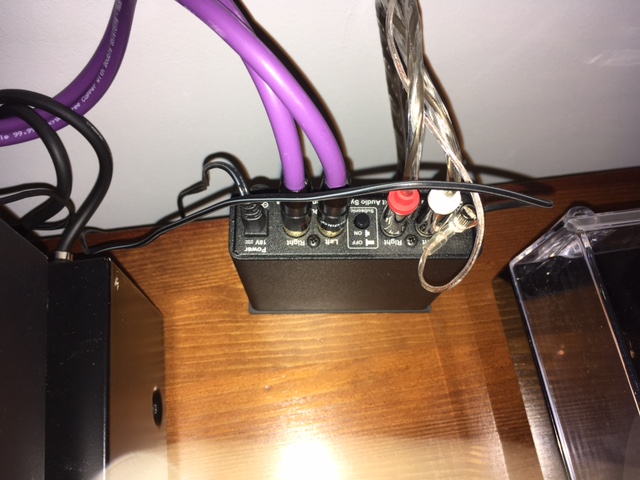

sieli
Posty: 50
Rejestracja: 06 mar 2017, 11:07
Re: Project debut carbon buczenie na kolumnach
#69
Post autor: sieli »
Witam
Panowie mój gramofon nie ma wejścia USB mój model Pro-Ject DEBUT CARBON
dokładnie jak w specyfikacji pliku pdf
Gramofon jest wpięty do przedwzmacniacza Phono box s i następnie RCA audiofoniki do wejścia liniowego we wzmacniaczu (tape1)RCA
Z gramofonu jest podłączony konektorem z masą oryginslnym xamieszczonym przez producenta do phonoboxa
przepraszam ale nie wiem co to są preamy
klin
Posty: 2204
Gramofon: Thorens 125 MK II
#70
Post autor: klin »
Nie ma co przepraszać tylko wrzucaj fotki, bo to faktycznie trochę dziwne, że już 5 stron o tym... ;)

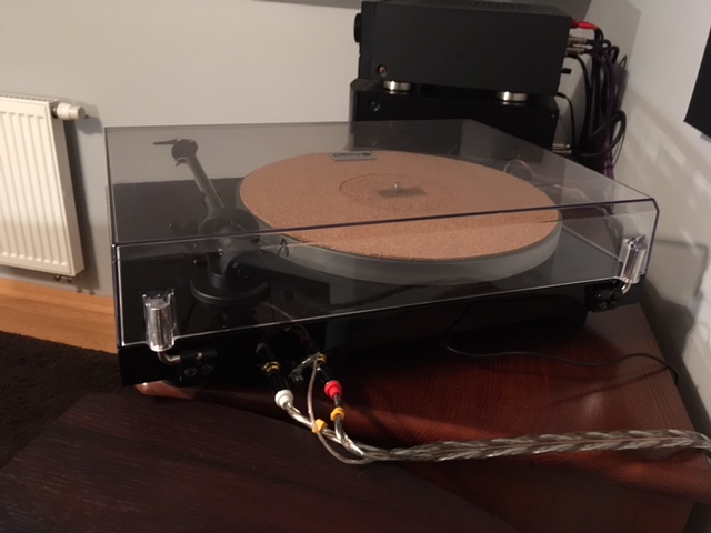

sieli
Posty: 50
#74
Post autor: sieli »

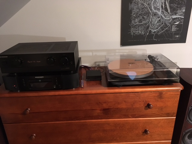

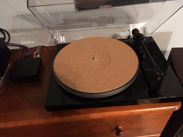

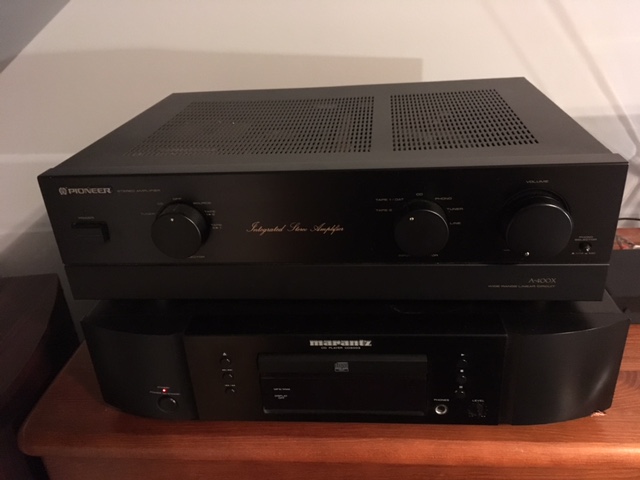

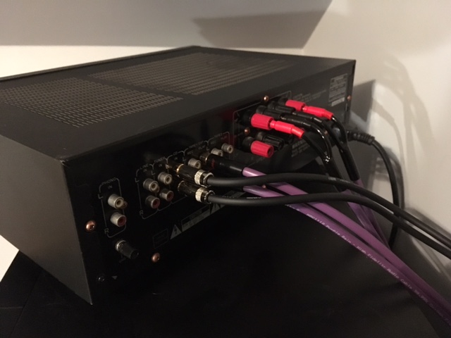

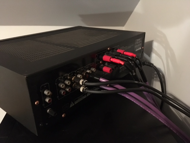

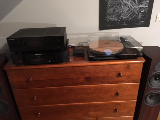

w załączenia zdjecia mego sprzętu
sieli
Posty: 50
#75
Post autor: sieli »
zbyszek1982 pisze:Bardzo prosimy o zdjęcia, na których będzie widać gramofon, wzmacniacz, oraz sposób podłączenia.
Na tym etapie szkoda dalej tracić czas na dywagacje.
zdjecia zamieściłem
