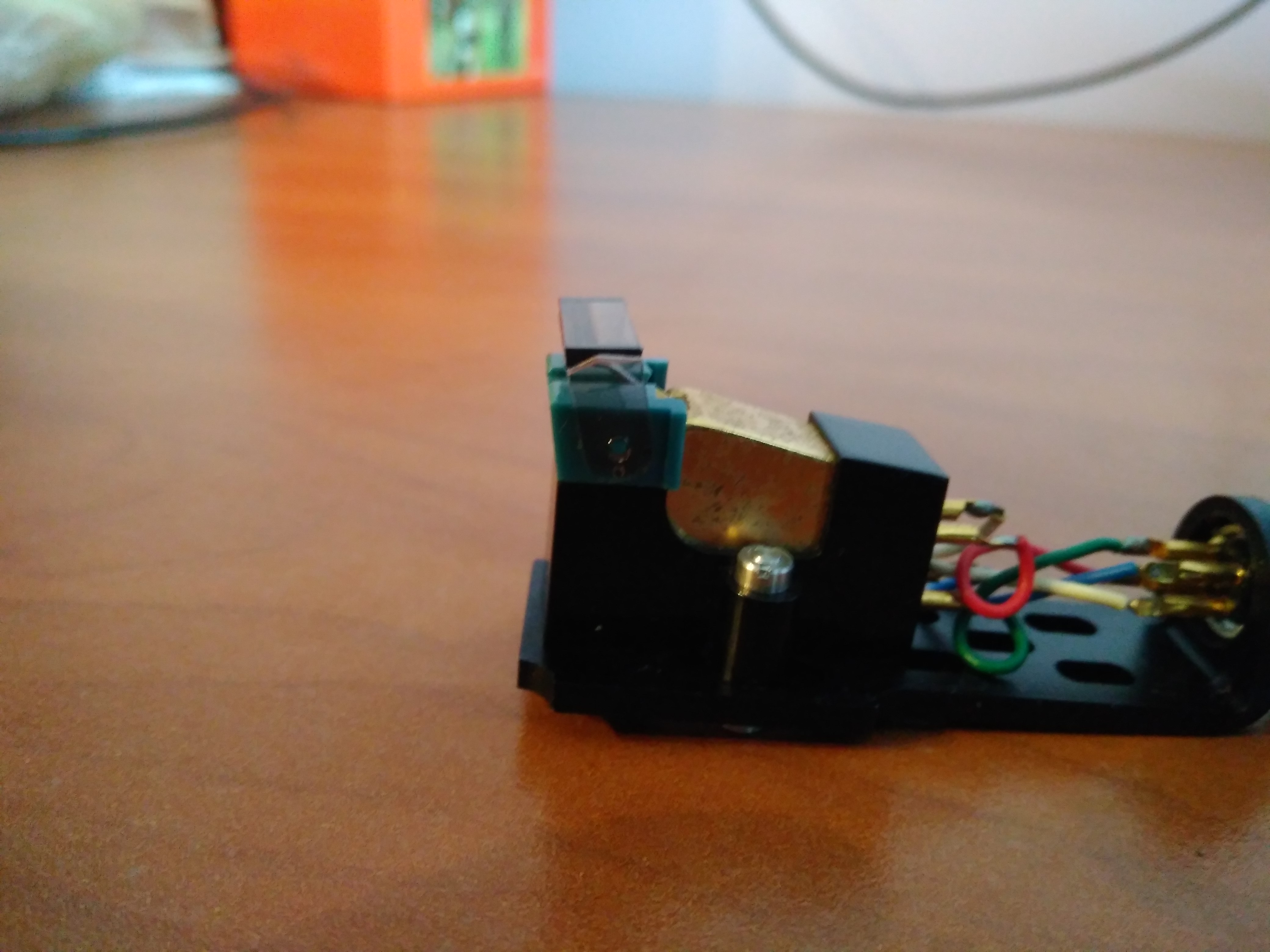

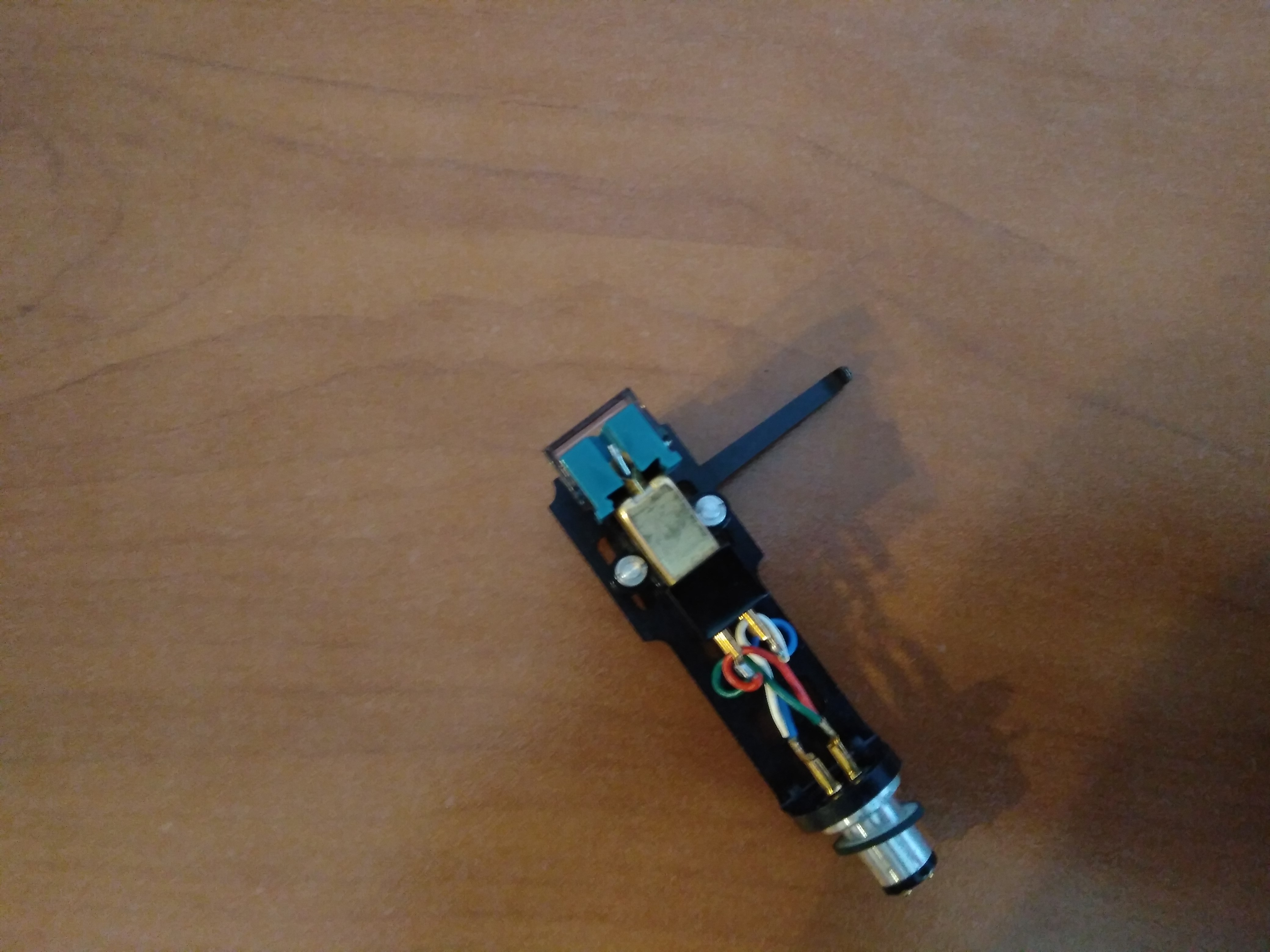

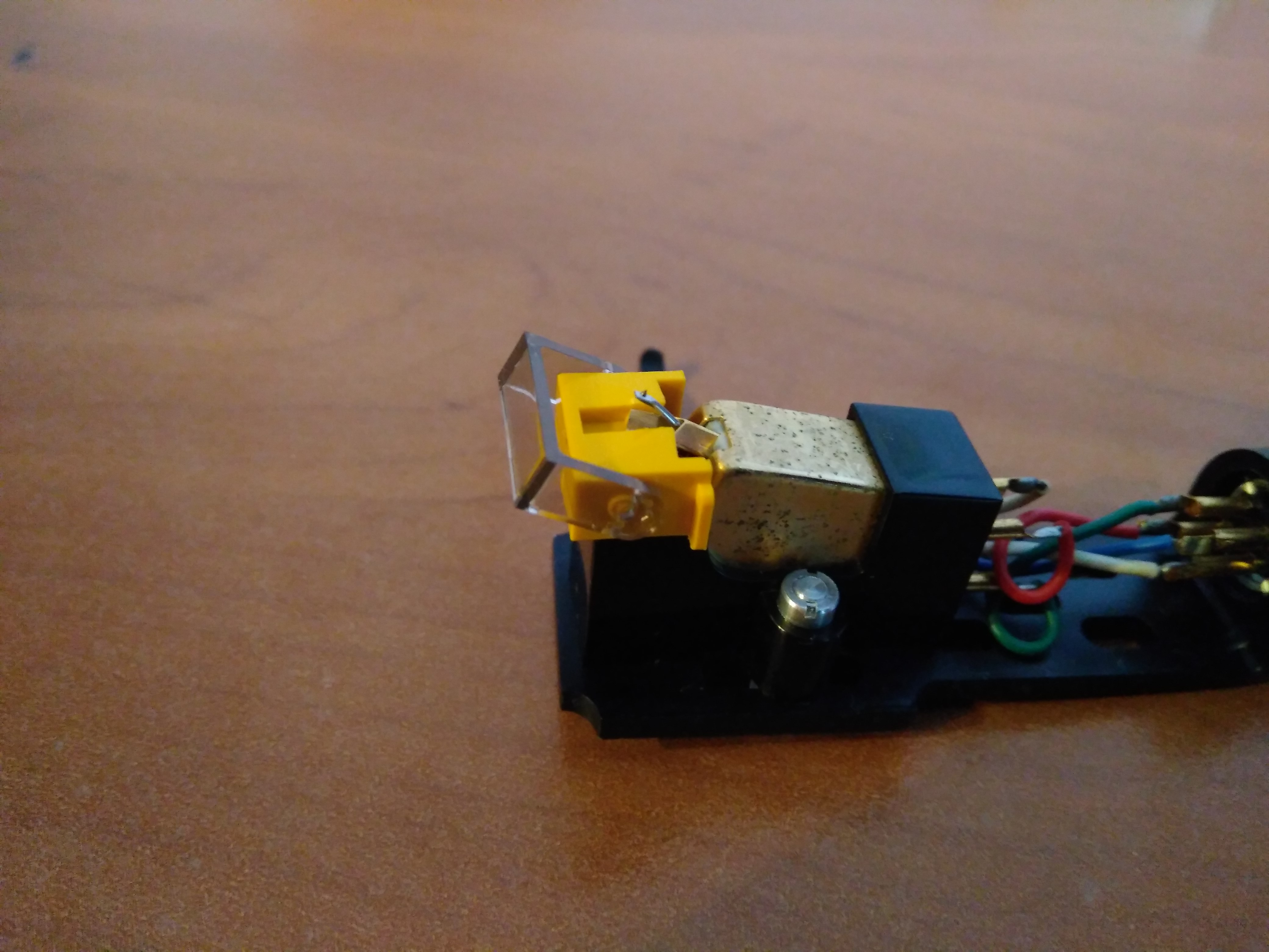

#67
Post autor: Validol77 »
Zachęcony informacjami z tego wątku zakupiłem Metza. Design mocno ejtisowy ale technicznie ok. Mam tylko problem ze zidentyfikowaniem jaka wkładka jest tam założona. Nie jest to chyba oryginalnie montowana EXCEL QD 700C - zakupiłem igłę do takowej ale nie pasuje (nie wsuwa się do końca, plastik opiera się o front wkładki). Nie ma żadnego oznaczenia wkłądki, gdyby ktoś miał pomysł co to może być proszę o info. Na zdjęciu 2 i 3 jest założona igła z którą kupiłem (niebieska) - jak widać też nie pasuje 100%. Na pierwszym zdjęciu kupiona przeze mnie igła Excel QD 700 - jeszcze gorzej. Obie są wg mnie za wąskie. Jakieś pomysły?

Validol77, wystarczy cofnąć się do pierwszej strony tego tematu i stanie się jasność.
Jest: Technics SL-1610 MKII
Posty: 45651
Re: Gramofon Metz TX 4963
#69
A właściwa odpowiedź jest na drugiej :morda:
To Jelco MC-14 / CEC MC-20, a nie żaden Excel.
Validol77
Posty: 11
Rejestracja: 09 sty 2018, 19:06
Gramofon: Metz TX 4693
#70
faktycznie, odpowiedź na 2 stronie, Jelco MC 14 / CEC MC 20 :)
Na swoje usprawiedliwienie powiem tylko że zasugerowałem się że poprzedni właściciel zakupił igłę od Excela do Jelco. Też średnio to sprawdził.
Jest sens dokupywać do tej Jelco nową igłę i montować z powrotem- będzie to progres w stosunku do obecnie użytkowanego w tym Metzu Excela ES 70 S?
A jeśli nie powyższe to jaka wkładka?
