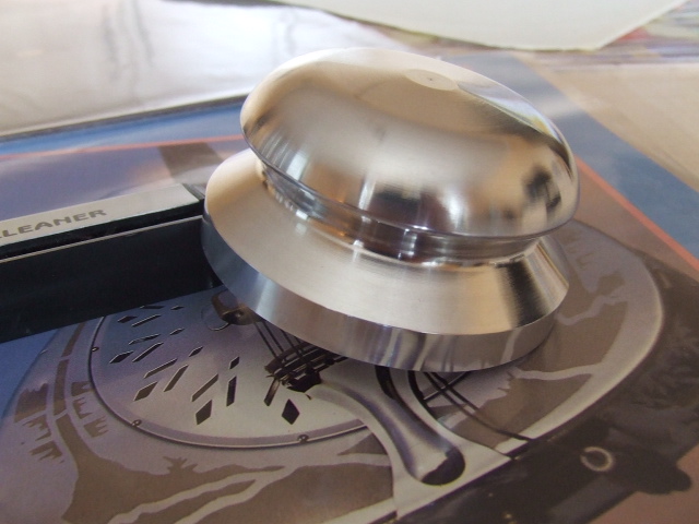

Docisk, absorber do płyt. czy warto?
waga 375 gr.
Pytam nie tylko o ten konkretny.
Pytam, czy w ogóle warto się w to bawić.
Jeśli tak, to ile taki powinien kosztować.
Z góry dzięki!
Docisk wykonany z aluminium (polerowany )
waga-375 gr.
wysokość 40 mm
śr.podstawy 79mm
waga 375 gr.
Z góry dzięki!
waga-375 gr.
wysokość 40 mm
śr.podstawy 79mm

Przeczytaj wątek od początku i sam sobie odpowiedz. Nie oczekuj by ktoś podjął decyzję za Ciebie.
Jedni widzą w tym sens, inni nie.
Poza tym, nie do każdego gramofonu zaleca się stosowanie prawie 0.5kg docisku (szczególnie w lekkich paskowcach).
- Posty: 45556
Docisk
Ten gramofon + relatywnie ciężki nacisk = może być problem z obrotami. Nie pakowałbym się w to.
Jeśli już chcesz dociskać płytę do talerza to tutaj zdecydowanie lepiej by się nadał Clear Audio Record Clamp.

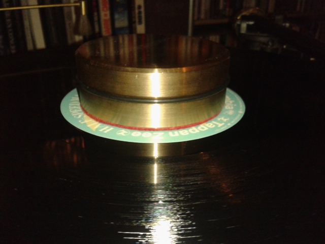

Tym razem poszedłem w wagę ciężką. Do mojej Kuzmy można dołożyć fabryczne udoskonalenie Platter Kit. To dodatkowy talerz montowany pod właściwym zwiększający wagę obrotowej całości o 2,5 kg. W teorii taki upgrade ma dać bardziej stabilne obroty i dodatkowe tłumienie rezonansów. Koszt bagatela 2000 zł. Jako że ta kwota jest chwilowo dla mnie nieosiągalna, pomyślałem aby z teoretycznie podobnym skutkiem dociążyć talerz nieco inaczej. Dlatego powstał mosiężny docisk o wadze 1245 gram. To sporo mniej niż z zastosowaniem Platter Kit jednak pomyślałem że obiecane teoretycznie zmiany i tak powinny być słyszalne. Niestety nic takiego nie nastąpiło, nie jestem w stanie usłyszeć różnicy. W pomiarach obrotów jakie wykonałem za pomocą płyty testowej i tableta z mikrofonem jest jednak zauważalna, powtarzalna zmiana. Stabilność obrotów wzrosła o cztery lub pięć dziesiątych (chyba nie błąd pomiaru) w stosunku do zestawu gramofonu ze standardowym 350 gramowym dociskiem. Rodzi się więc pytanie czy faktycznie dociążenie talerza o kolejny kilogram spowoduje że usłyszę różnice ? Nie wiem ile w tym marketingu producenta i moich pobożnych życzeń, bo jednak jakby nie patrzeć stabilność obrotów faktycznie minimalnie wzrosła po zwiększeniu masy obrotowej.

Też na swoim gramiaku testuję nieraz różne dociski(głównie pod względem wagi) i w odbiorze muzy nie zauważam zmian,ale faktem jest ,mimo że nie prowadzę dokładnych pomiarów co do stabilności obrotów to zauważyłem zmianę na podstawie strobo. Rzadziej mój gramiak reguluję potencjometrami (nie mam kwarcu) ,gdyż sporadycznie zauważam ''rozjezdżanie'' się pasków co przy braku docisku następowało to częściej. Ocena oczywiście subiektywna i podparta jedynie odczuciami,ale coś w tym chyba jest.

Moment bezwładności a za czym idzie jego wpływ na stabilizacje obrotów mozna w uproszczeniu policzyć ze wzoru
masa * promień^2
Czyli im masa kręci się dalej od osi tym z kwadratem rośnie bezwładność.
Jśli byśmy skupili masę docisku na pierścieniu 4cm i dali mu 3kg (48kgcm2) to będzie to równoznaczne ze zwiększeniem masy na rancie talerza (r=15cm) o 214 gramów.
Docisk jest jednolity więc masa nie jest skupiona tylko na promieniu a więc jego moment bezwładności jest jeszcze mniejszy (nie chce mi się całkować
Obciążenie łożysk a więc i tarcie i zużycie rośnie z masą.
Z tego jasno wynika, że jeśli zwiększać mase w celu stabilizacji obrotów to tylko po maksymalnej średnicy - rancie talerza. I jeśli już docisk być musi to powinien mieć formę "garnka" pustego w środku z grubymi i ciężkimu ściankami.
Masa w w osi obrotu to zło którego należy unikać z całą stanowczością bo nic nie wnosi a zwiększa zużycie.
masa * promień^2
