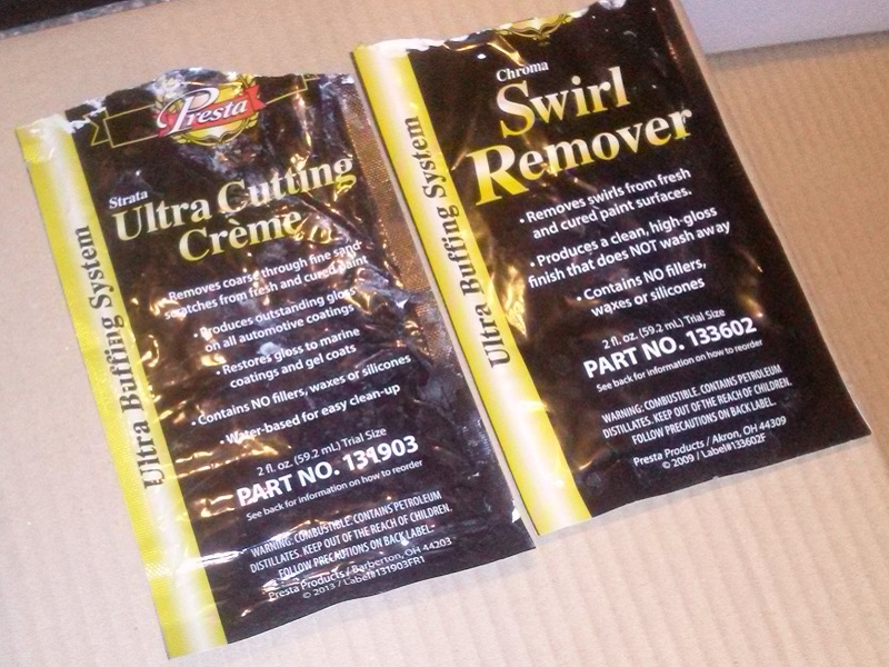

Ja użyłem takich past. Są OK. Oczywiście polerka mechaniczna i też łazienka.
Efekty postaram się sportretować lepszym aparatem na dniach.
