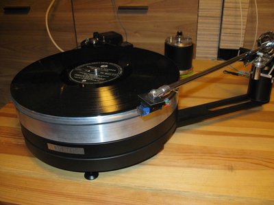

Jeśli potrafię dopasować ramię do kloca w rodzaju DENON 103 , to dopasuję do każdej praktycznie wkładki.Największa masa efektywna jaką uzyskałem bez pogorszenia "trakcji"ramienia to 25 gramów.W zakresie podatności 5-50 radzę sobie...Tak przynajmniej twierdzą moi nabywcy.Oferuję różne modele,kredensy i całkowicie metalowe-powiedziałbym nawet,że mocno futurystyczna.Popularnością cieszy się nieodmiennie od 5 lat AD FONTES w wersji drewnianej.Pozostałe robię sporadycznie..Takie są oczekiwania sporej grupy moich klientów.Zapraszam wszystkich na odsłuch i rozmowę o winylu.Włocławek to centrum Polski z dostępem do autostrady,więc nie koniec świata..

Od jakiegoś czasu nurtuje mnie pytanie dlaczego niektórzy producenci robią przeciwwagi ze środkiem ciężkości poniżej osi ramienia. Widzę Andrzej że i Ty tak właśnie robisz. Dlaczego, co to w praktyce daje ?

JacK pisze:Od jakiegoś czasu nurtuje mnie pytanie dlaczego niektórzy producenci robią przeciwwagi ze środkiem ciężkości poniżej osi ramienia.
JacK pisze:Dlaczego, co to w praktyce daje ?

Z mojej strony to była "mała" prowokacja :mrgreen: Sam jestem ciekaw odpowiedzi, bo jak zauważyłeś JacK moje "krytyczne uwagi" dotyczą wyglądu, a nie ogólnie pojętej inżynierii...
A z tego co obserwuję to przeciwwaga o takiej konstrukcji w pozycji "równoważnej" nic nie zmienia jedynie ma znaczenie wtedy kiedy "mimośśród" jest przesunięty na zewnątrz, czy do wewnątrz!

"Nie wdając się w głębokie analizy mechaniki ramion , można powiedzieć,że skutkuje to obniżeniem środka ciężkości poniżej osi ramienia.Sprawdziłem kiedyś różnice w "graniu" i wydawało mi się,że jest bardziej szczegółowo.Ponieważ szczegółowość była moim głównym celem,tak już zostało.Ubocznym skutkiem takiej przeciwwagi jest konieczność ustalania nacisku igły na poziomie płyty.Ponieważ wagi mają pewną grubość należy pamiętać o poprawce ze względu na tą grubość właśnie.Np.waga o grubości 15 mm wprowadza błąd + o,3 grama."
Teraz sprawdzę na moim ramieniu RB300, gdzie oryginalną centryczną przeciwwage zastąpi taka z obniżonym środkiem ciężkości.

Nie znam dokładnie ramienia RB300 i nie wiem jak rozwiązana jest kompensacja sił skrętnych ramienia względem osi rurki spowodowanej przesunięciem środka ciężkości główki wraz z wkładką. Jeżeli jest to tulko sztywne połączenie w płaszczyźnie poziomej to moim zdaniem jest szansa, że usłyszysz ;) Jeżeli jest w nim regulacja kontry tak jak w większości SME to może wprowadzić błąd w zakresie tej regulacji.
