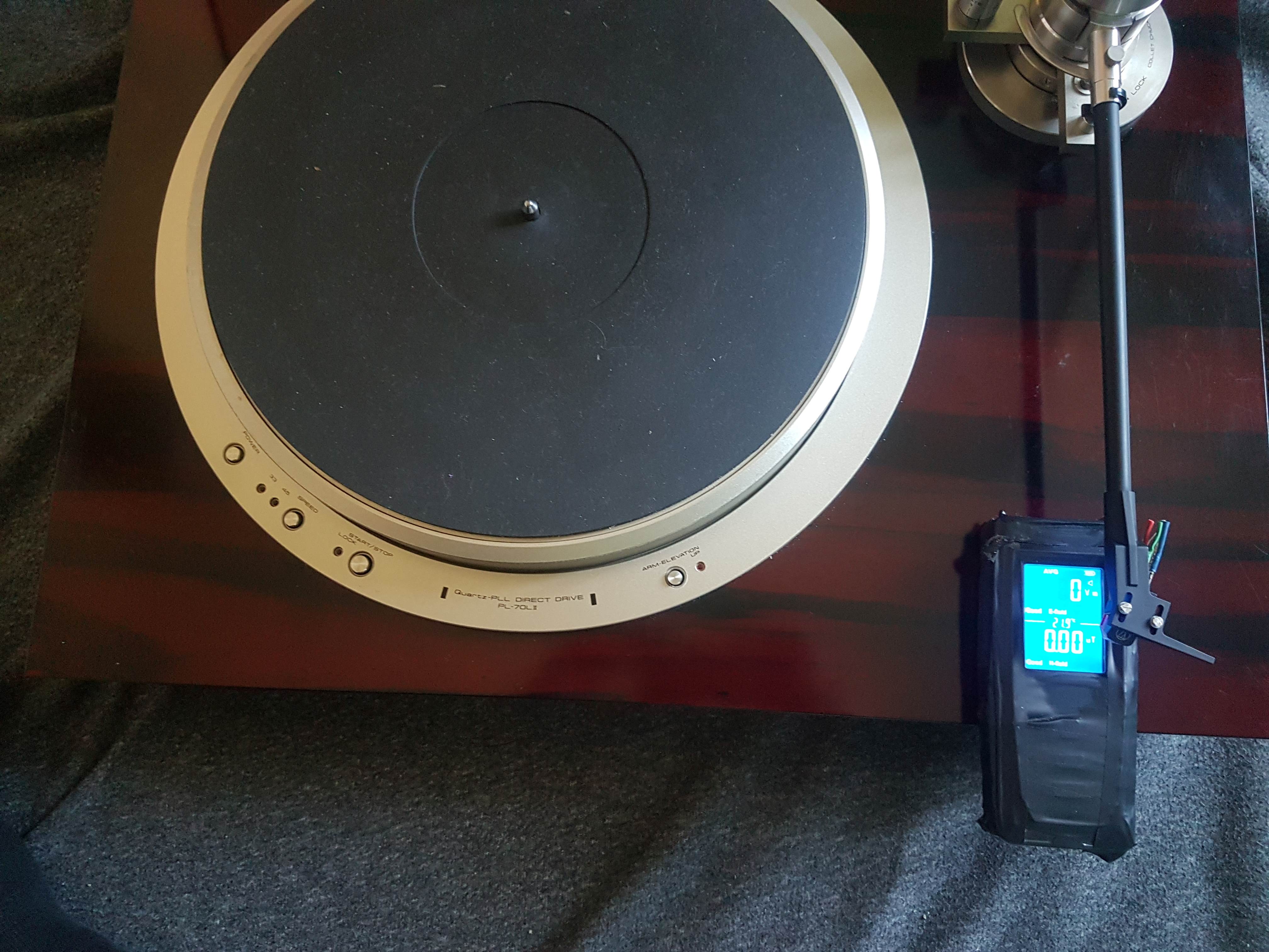

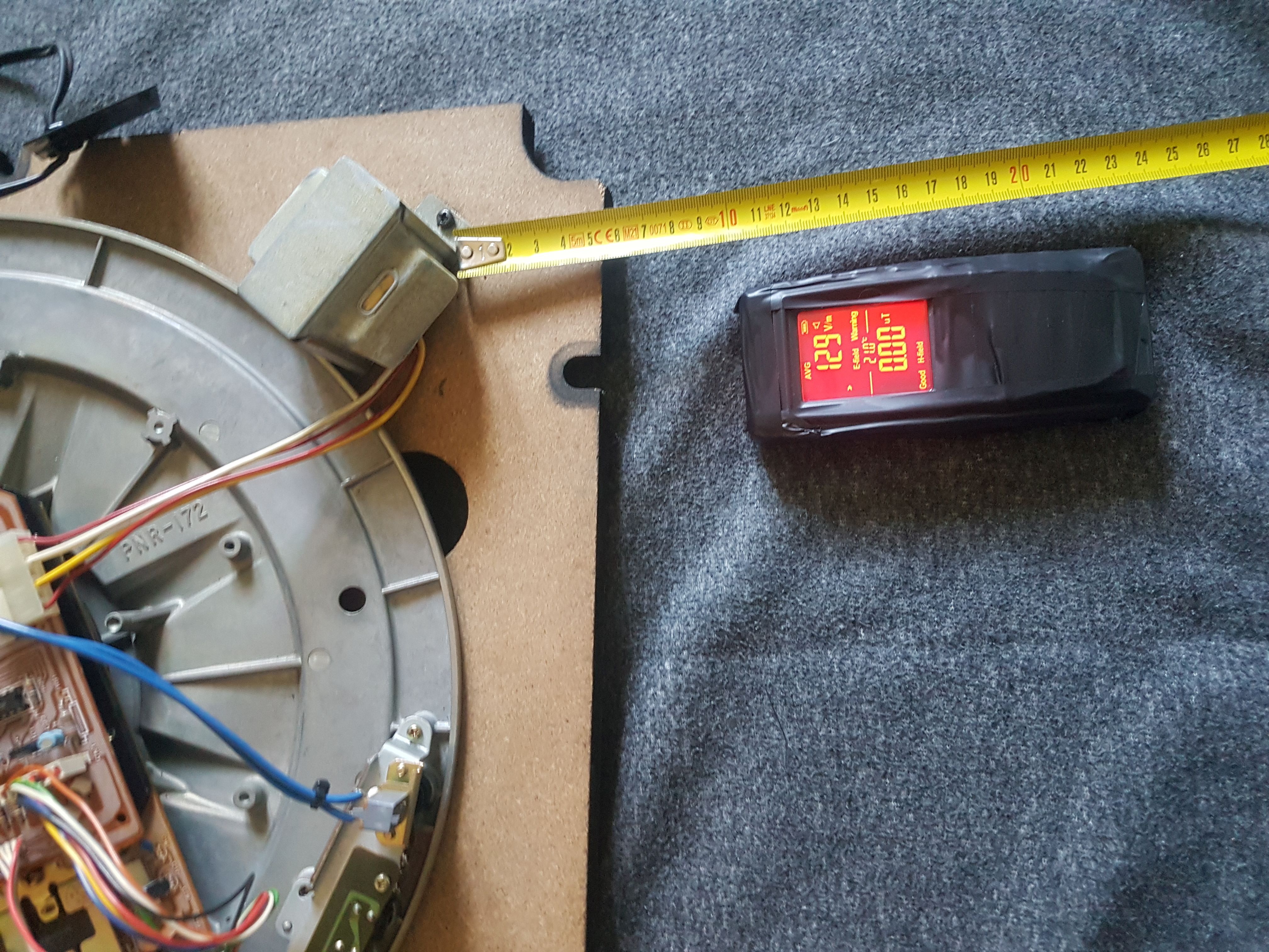

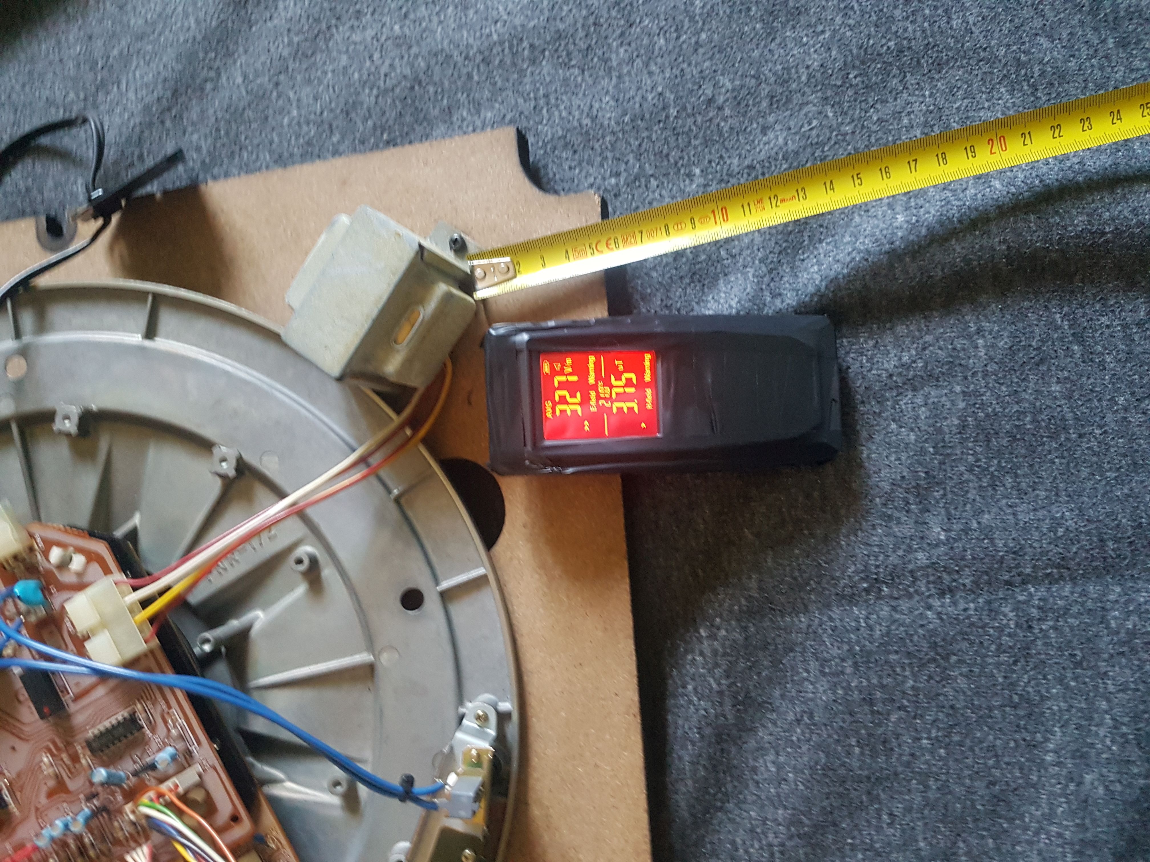

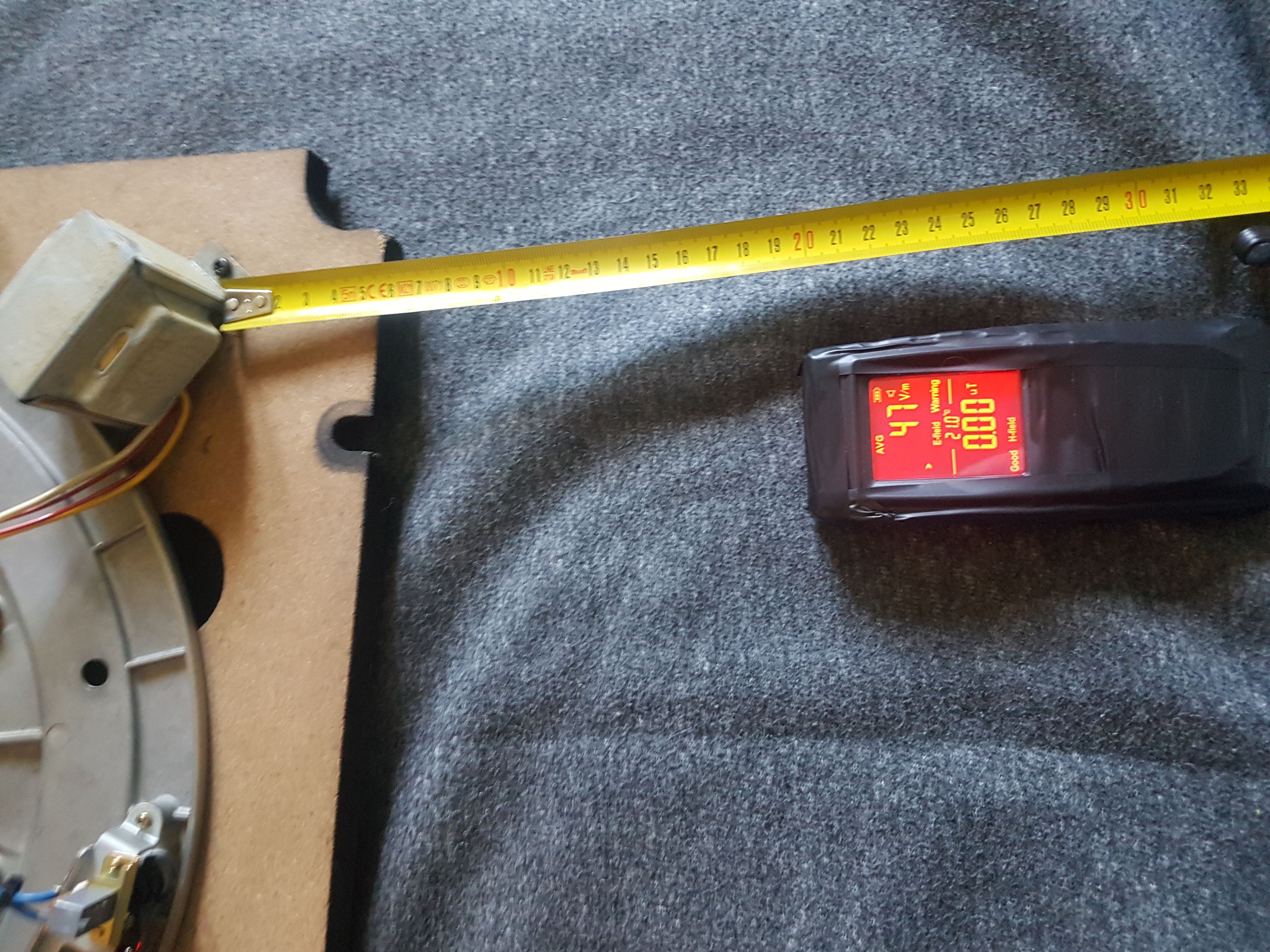

Trzymam się wątku więc będzie o pioneerach....
Tak wygląda środowisko pracy wkładki i reszty toru w obrębie transformatora komentarz zbędny....
Pole oddziaływania zanika dopiero po ok.1m przy 100v
W sprzętach ( studyjnych,rozgłośniach radiowych ) wykorzystywano technisc sp-10 gdzie zasilacz stanowi oddzielny element i nie jest to przypadek
Zagraniczni "gajowi "poszli już tą drogą daleko hen. Z pl 30 można wycisnąć naprawdę dużo a 50 i 70 wpada automatycznie w wyższy segment.
Coraz więcej pojawiających się zasilaczy zewnętrznych dedykowanych głównie do systemów DD moim skromnym zdaniem ma pełne uzasadnienie.
No cóż sam układ prądowy stroboskopu też" sieje swoje" ale to nie ten temat...
Pomiary pola na foto.

A tak z ciekawości, był byś w stanie zmierzyć to z drugiej strony, razem z talerzem w lokalizacji gdzie działa wkładka?
Tak czy siak widać że nawet jak trafo nie wylatuje to warto było by go powiesić na miękko, przez jakieś gumowe "resorowanie".

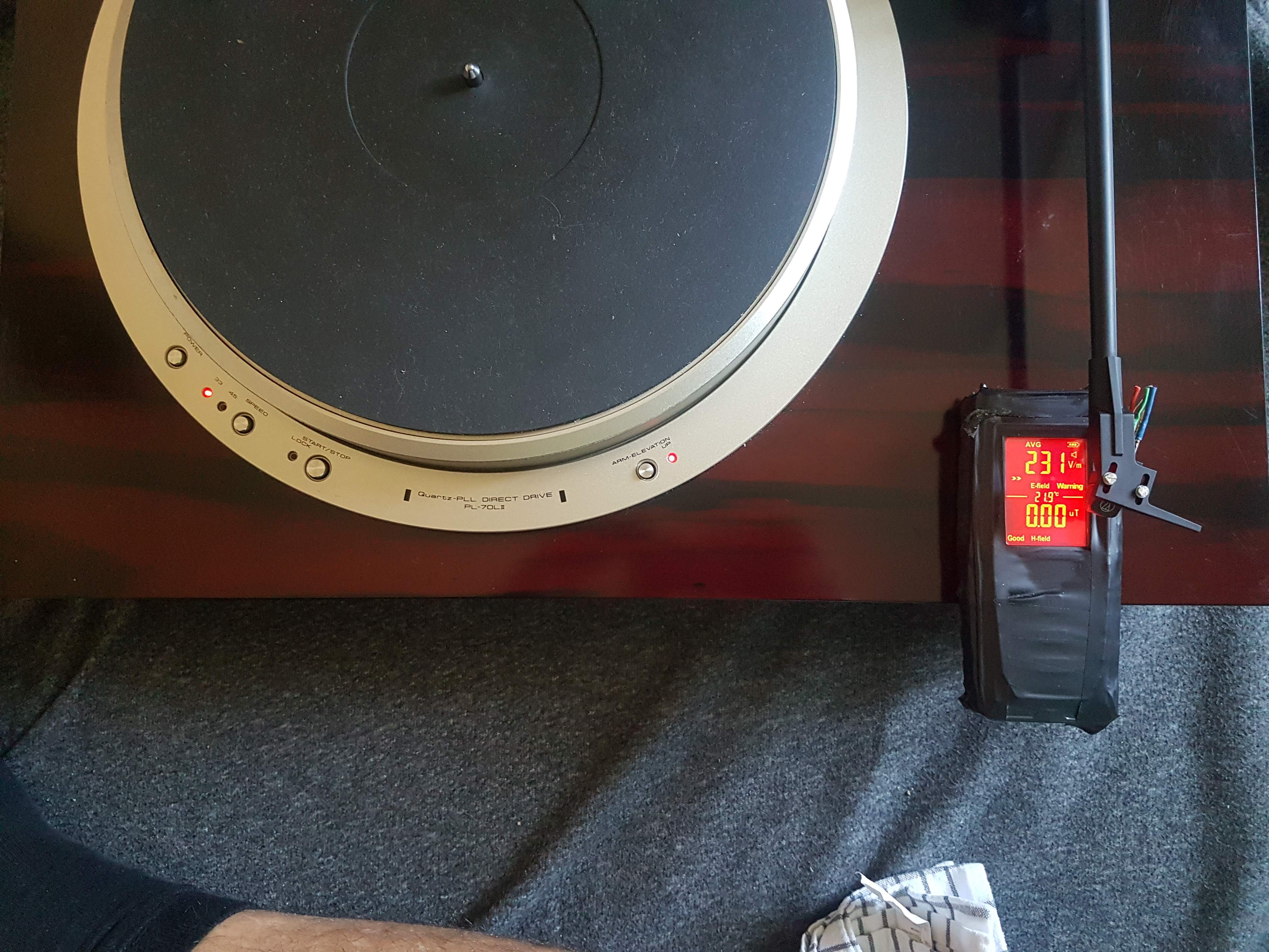

W tym modelu 50 i 70 amortyzowana jest cała "podłoga" za pomocą 5 amortyzatorów-trafo na sztywno. Natomiast w 30 podłoga jest na sztywno. przykręcona do plinty ale za to trafo jest na 2 amortyzatorach.W ramach upgrae można by połączyć oba w jedno.
Patrząc oczami klienta to decyzje o ewntualnych przeróbkach musi podjąć on sam...
A proszę oto pomiar 70ii... i jak to ma hulać

Połóż ten czujnik na talerzu bo taki pomiar to co nam powie?
Niewiele, że jest jakieś pole w miejscu spoczynkowym igły?
