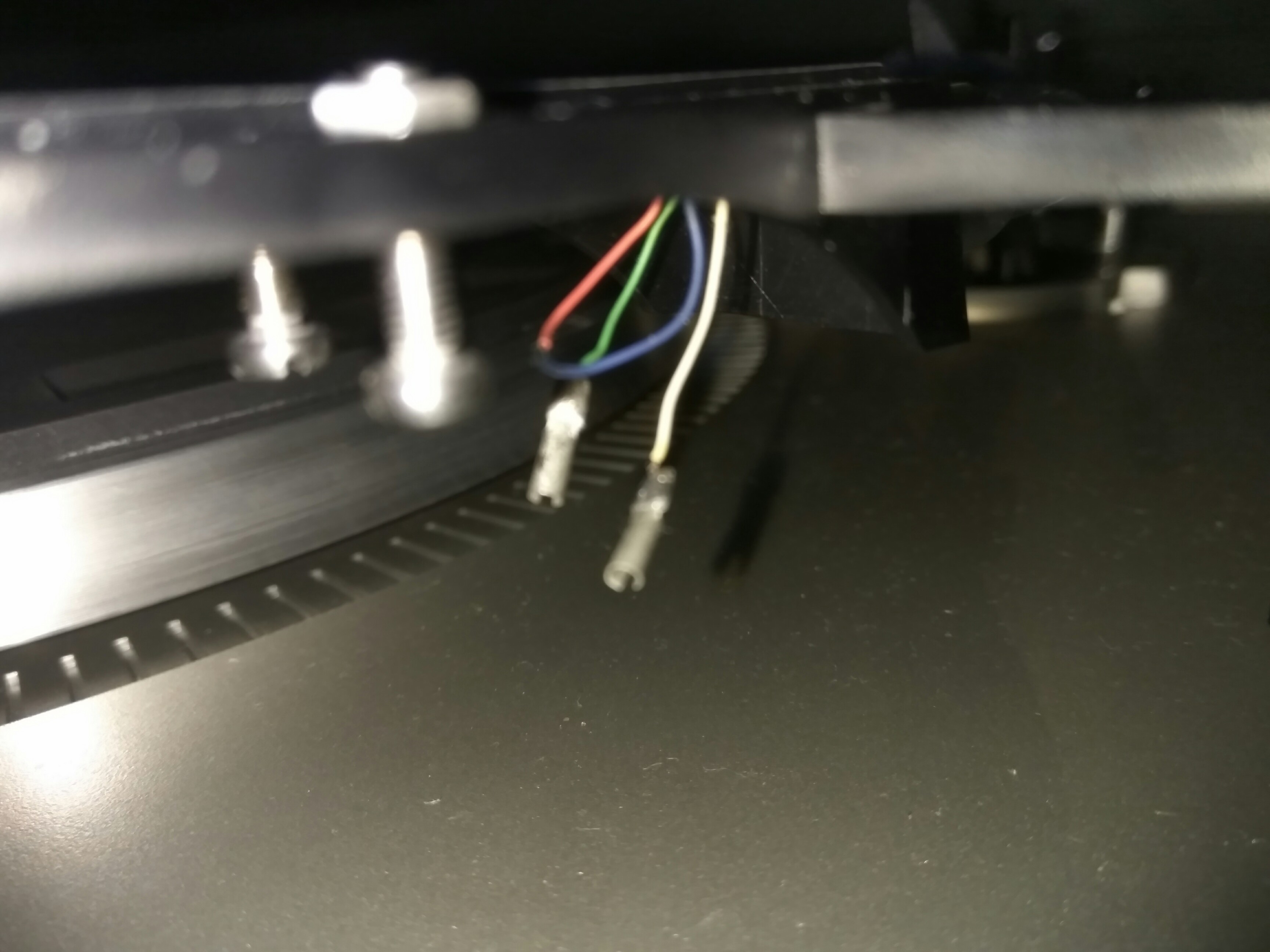

Można to jakoś wzmocnić? Nie wiem koszulka termokurczliwa?

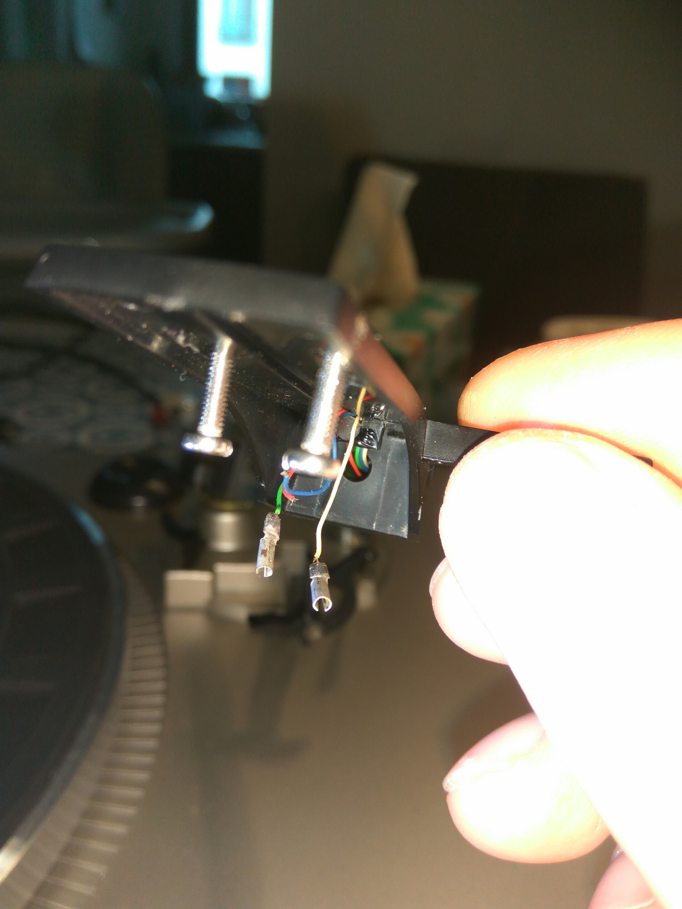

Jeszcze jedno

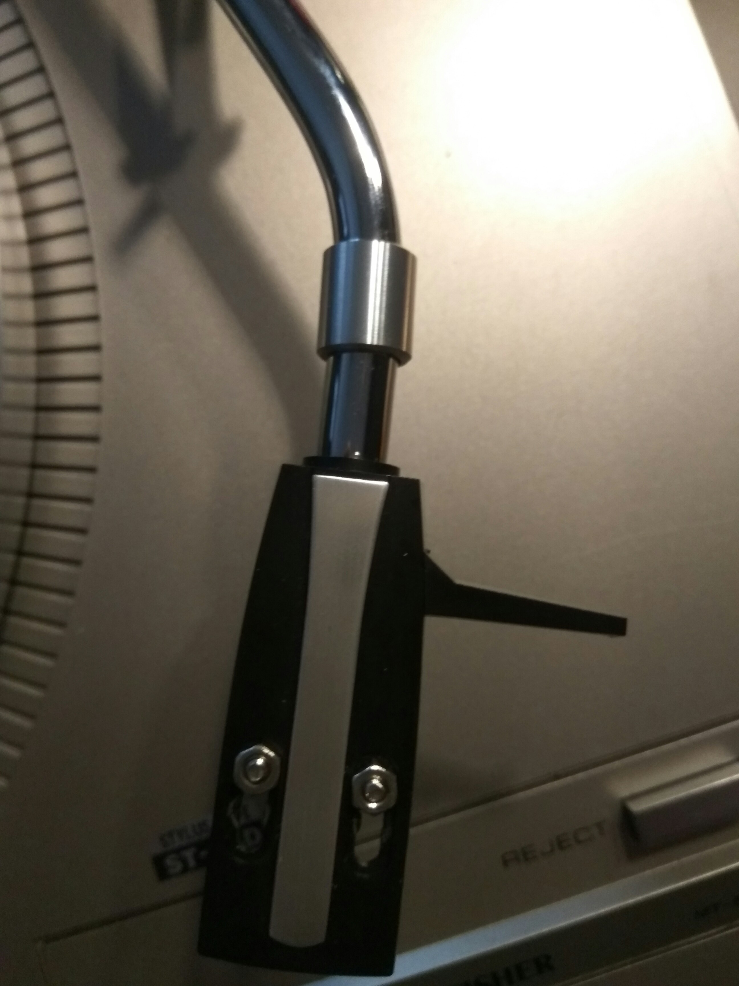

Czyli ten headshell jednak jest fixed czy nie zdjąłeś po prostu z rurki ramienia. Jeśli fixed to wygodniej jest tylko przekręcić sam headshell 'do góry' czyli na plecy.
Ze zdjęcia wynika, że konektory są bezpośrednio na okablowaniu ramienia - to lepiej dla toru, niestety niezbyt wygodnie dla zmian wkładek.
Sprawdź dokładnie budowę tego shell (!) Śrubka/czy klin - wybij to i zobacz czy nie ma konektora przejściówki w miejscu 'przy zakręctce' (tak bywa w shellah fixed - wówczas to są kabelki bezpośredni z ramienia (możliwy rewiring), jeśli jest konektor - to tylko wymiana kableków konektora wkładki - i daj znać, bo zamawiam kabelki właśnie i śrubki dla siebie to mogę i dla Ciebie na wtorek będą.
Jeśli to ten wariant bez onektora przejściowego to: lutowanie końcówek (ale patrz post Deva - to już może być liche okablowanie) lub rewiring - grubsza sprawa bo musisz zdjąć kolumnę ramienia i dostać się do płyty na której jest osadzone od środka.
W sumie to trzeba było jednak zabrać preamp, daleko nie masz. Teraz to i tak nie masz czego podłączyć :doh:
Igła - może ktoś ma? Niestety ta która jest to może być tylko dopasowana z innej wkładki, wygląda na oryginał sferyczny, ale jak powiadam nie znane są jej wcześniejsze losy (raczej to śmieć, który i tak nic nie powie).

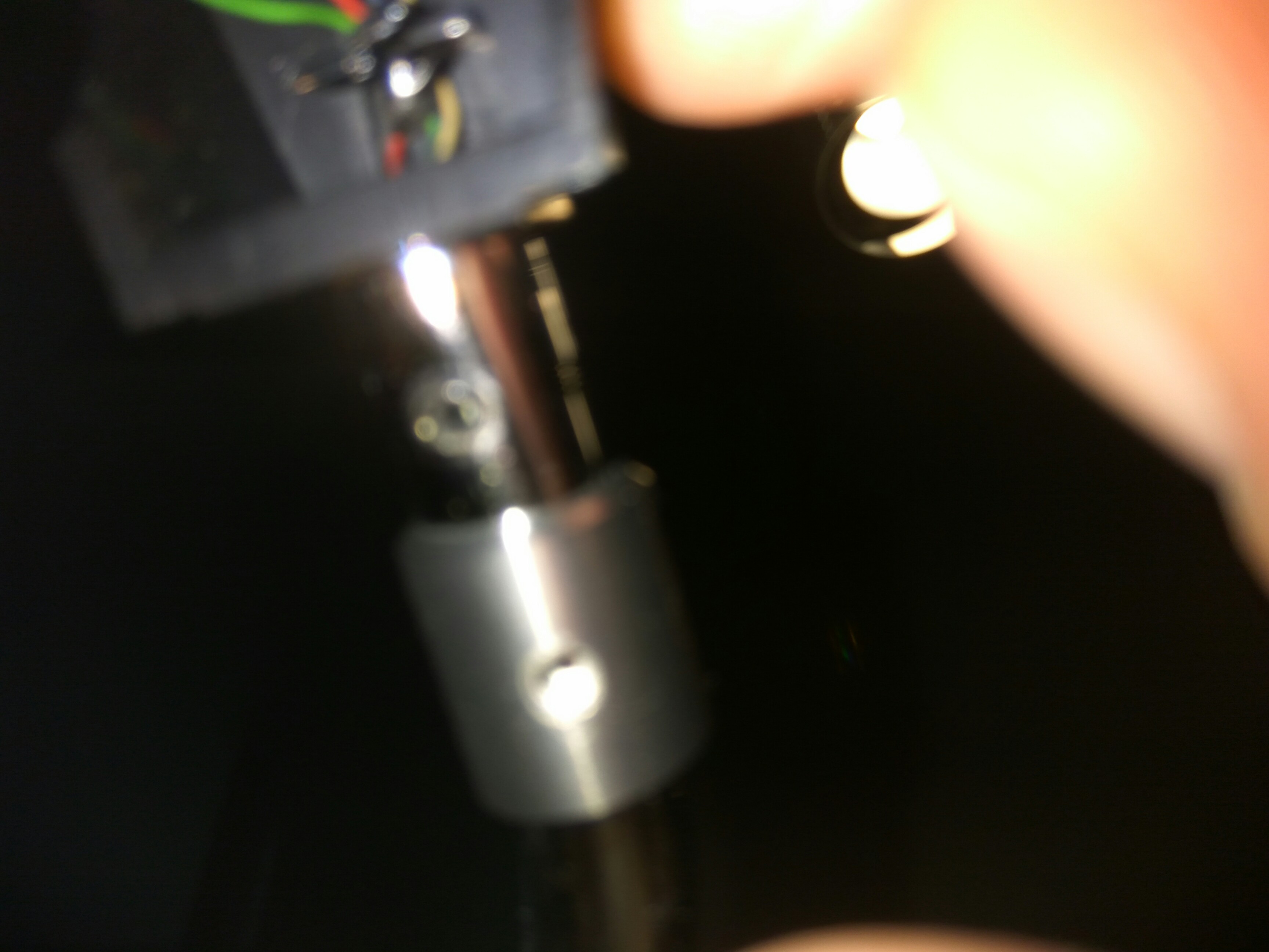

Wykręciłem ta śrubkę ale powiem szczerze że ja tu żadnego klina nie widzę a próbując wyciągnąć normalnie nic się nie dzieje. Sztywno. Co do obrócenia do góry nogami też nie wchodzi w grę niestety.

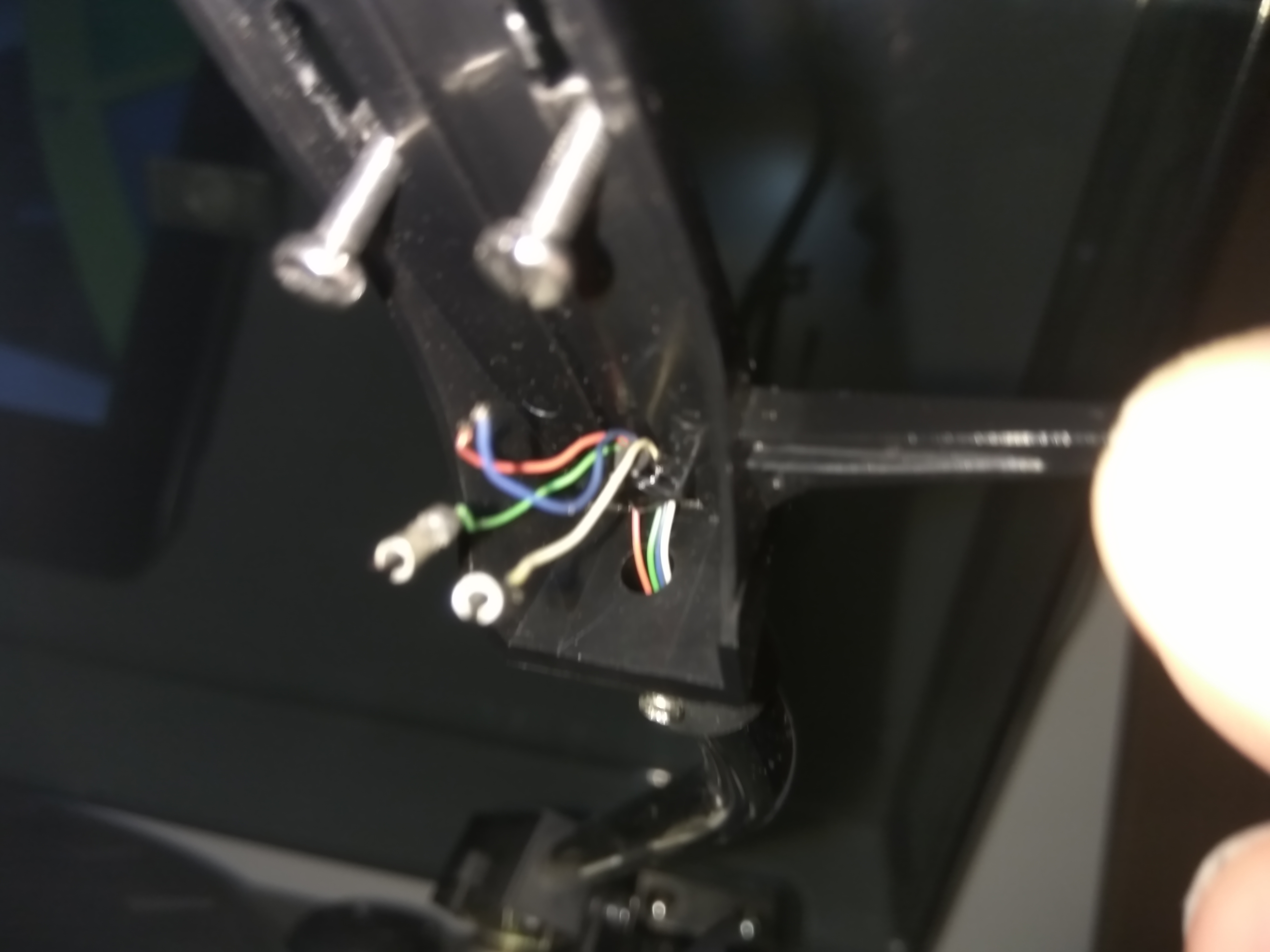

Jeszcze dwa zdjęcia

Aha to okablowanie ramienia bezpośrednie. Czyli najprościej to dolutować zaciski konektorów jesli kableki są ok, to nie ma potrzeby rewiringu.
No dobra klina nie ma, bo jest tylko śrubka odblokowująca. OK, to jasne czyli wersja fixed.

Post autor: dot87 »
To właściwie po co ona tam jest? Co ona odblokowuje skoro nic się nie dzieje po jej wykręceniu?

#70
Przesadna oszczędność u tego Fishera, żeby poskąpić na tradycyjnym mocowaniu SME i to jeszcze w taki sposób że wizualnie udaje jakby było tak jak "wszędzie".

Panowie jeszcze jedno pytanie przy lutowaniu tych pinów do kabelków ramienia mam używać jakiejś kalafonii czy tylko cyna?
Tu raczej zależy od tego jakiej cyny używasz, dziś większość jest juz z kalafonią, aczkowiek często jej ilość i tak jest zbyt mała.
Bardziej tutaj chodzi o podstawy lutowania a nie znajomość gramofonów:) Jak dasz radę ładnie polutować bez kalafoni to jej nie używaj , ale wątpię ze dasz :)

Kto pyta nie błądzi. Kalafonia ulatwia nakładanie cyny, nic
wiecej. Słyszałem że fajnie sie lutuje roztworem z kalafoni, rozpuszcza sie ja w spirytusie. Tak więc co kto woli, wazne by dobrze zalutować.
