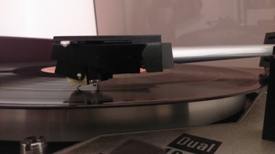

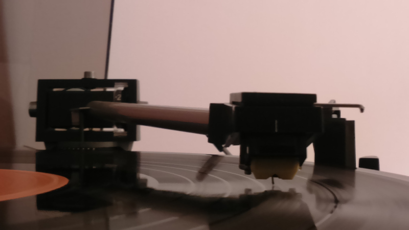

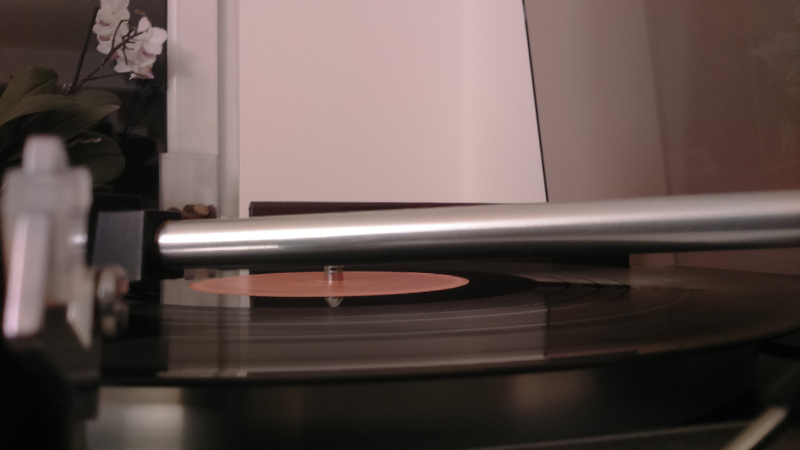

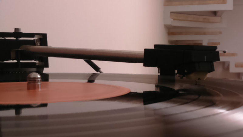

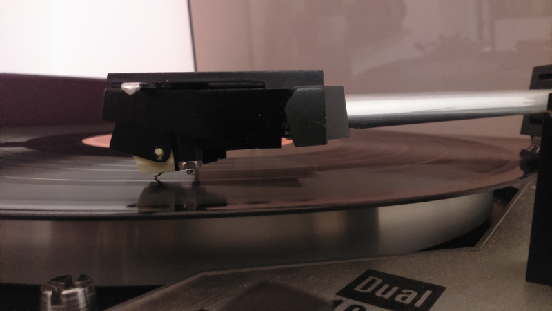

Podepnę się pod temat ze swoim pytaniem. Gdzieś na forum przeczytałem, że płaszczyzna ramienia gramofonu w trakcie odtwarzania powinna być równoległa do płaszczyzny płyty / talerza. Dotychczas nie zwracałem na to aż takiej uwagi w przypadku swojego gramofonu, jednak ostatnio wpatrzyłem się bardziej wnikliwie i wygląda na to, że po zamontowaniu wkładki M95 do oryginalnego headshella 1019 ramię opada delikatnie pod kątem w stosunku do powierzchni płyty. Oryginalną wkładką był jakiś wielki DMS, który zastąpiłem Shurem, tyle że przykręconym bezpośrednio do headshella, beż żadnych blaszek czy podkładek. Stąd najpewniej wynika obecny brak poziomu ramienia. Pytanie czy ten stan rzeczy powinienem jakoś wyeliminować - jeśli ma to znaczenie to jak najlepiej osiągnąć ów poziom ramienia ? Najprościej wydaje mi się zakupić matę filcową, której grubość (2-3 mm) powinna załatwić sprawę.
Miał ktoś z Was podobną sytuację ?
Dla oglądu kilka fotek, może chociaż nieznacznie uwidocznią obecną sytuację.

- Obywatel
- Posty: 4276
- Lokalizacja: Słupsk
Jak ustawić ramię w gramofonie?
yamahafan, poczytaj tutaj:
http://audiokarma.org/forums/index.php? ... 19.180221/
Ja bym rzeczywiście zakupił matę filcową - na nią kładziesz oryginalną gumową i już w znacznym stopniu korygujesz kąt. Gmeranie przy headshellu jakoś do mnie nie przemawia bo poza zwiększaniem masy nie wiem jak wygląda kalibracja wkładki kiedy coś pod nią podłożymy. Można przy tym narobić gorszego bałaganu niż jest.

- chudy_b
- Posty: 4159
- Lokalizacja: Wólka
Moim zdaniem ustawienie wysokości ramienia, poza oczywiscie jakimiś skrajnymi przypadkami, nie ma jakiegoś bardzo dużego znaczenia. Taką regulację mają raczej, nie bez powodu, tylko zaawansowane sprzęty. Podniesienie ramienia za pomocą maty o 2-3 mm ile da w stopniach? Jeden, dwa? Wątpię byś to usłyszał.
- Posty: 44921
Bez różnicy przy tej igle. Można olać
Tylko tyle, że zwiększamy masę po stronie wkładki.Obywatel pisze:bo poza zwiększaniem masy nie wiem jak wygląda kalibracja wkładki kiedy coś pod nią podłożymy.

Re: Jak ustawić ramię w gramofonie?
Fakt, igła badziewnaWojtek pisze:Bez różnicy przy tej igle. Można olać

- Posty: 44921
Nadal się cykasz z zakupem u Thakkera?yamahafan pisze:Fakt, igła badziewna
Przy szlifie ostrzejszym niż eliptyk. Są tacy którzy uważają że już przy sferykach robi to różnicę, ale przy wielu wkładkach i igłach jakie testowałem pod tym kątem (hehe) nie mogę tego potwierdzić.yamahafan pisze:A z ciekawości, przy jakiej innej nie pozostałoby to bez różnicy ?
Może mieli na myśli jakieś ekstremum
Skąd sugestie o rzekomym strachu ?Wojtek pisze:Nadal się cykasz z zakupem u Thakkera?yamahafan pisze:Fakt, igła badziewnaJa pamiętam.
Czyli sprawa bez znaczenia w sensie słyszalnym dla normalnego ludzkiego ucha ? Link który podrzucił Obywatel wskazuje, że jednak można spodziewać się jakiejś (???) różnicy ... najwyżej spróbuję patentu z matą, jak nic nie zmieni to wiele nie stracę.Wojtek pisze:Przy szlifie ostrzejszym niż eliptyk. Są tacy którzy uważają że już przy sferykach robi to różnicę, ale przy wielu wkładkach i igłach jakie testowałem pod tym kątem (hehe) nie mogę tego potwierdzić.yamahafan pisze:A z ciekawości, przy jakiej innej nie pozostałoby to bez różnicy ?
