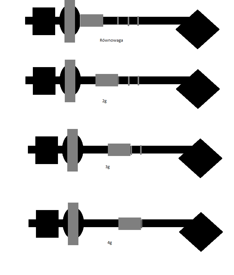

Podzialka sa wglebienia na ramieniu.

Skoro taka jest skala AS to pewnie będzie tak jak napisał Bacek, czyli jak są 3 nacięcia na ramieniu to odpowiadają one ustawieniom 2,3 i 4g.

Przekręcenie przeciwwagi robiłem na czuja. Od poziomu równowagi, tak aby nie latała góra-dół i żeby zbyt mocno sphera igły nie naciskała na winyla. Wydaje mi się, że jest optymalnie.

Ze zdjęcia ciężko określić czy zrobiłeś to dobrze. Jeżeli przy pierścieniu przy kulce była równowaga to teraz jest 2g. A jak teraz jest w równowadze to oczywiście źle bo nacisk musi być :).
Żeby było łopatologicznie to obrazek.
A oryginalna igła miała bodajże nacisk od 1.5-3g
