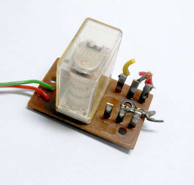

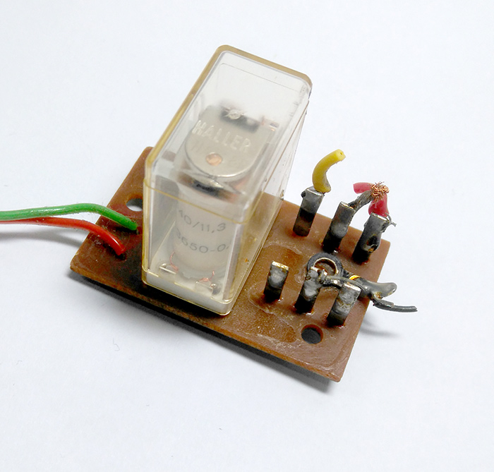

Z innych kwestii, zwanych problematycznymi to mam ramie starsze 212 z klejonym gniazdem headshela co dało mi trochę do myślenia, jak je rozebrać przy zmianie przewodów i potem złożyć z zachowaniem geometrii, szczęśliwie znalazłem w sieci istotną wskazówkę, którą się dzielę - nie trzeba nic rozklejać wystarczy złapać pesetą pin lub pomiędzy piny wkręcić cienki wkręt (tak zrobiłem) i wyciągnąć je jak korek z butelki dobrego wina (as-212) i już mamy wszystko dostępne.
Zastanawiam się jeszcze nad finalnym połączeniem przewodów z ramienia z przewodami do przedwzmacniacza, oczywiście kanały i ich masy osobno, masa ramienia osobno, to jasne, a czy podpinacie może coś jeszcze w swoich s-kach do masy od ramienia? co z ta dziwna płytką (załączam foto), czy dobrze myślę, że trzeba chyba już z niej zrezygnować bo za mało jest pinów do podłączenia przewodów. Wydaje mi się, że do masy jeszcze dochodził czarny przewód z płytki i transformatora co z nim? czy pominąć?
kot
- Posty: 9
- Rejestracja: 12 mar 2019, 20:26
Re: Projekt - Telefunken S600 renowacja
magnes przykleiłem poxipolem, który miałem pod ręką, nie ukrywam, że darzę go ograniczonym zaufaniem zwłaszcza przy tak mi ważnych klejeniach, trzyma się, wyrzuciłem płytkę o której wcześniej pisałem, zlutowałem wszystkie masy razem poza sygnałowymi połączyłem, zagrał! jak trzeba
