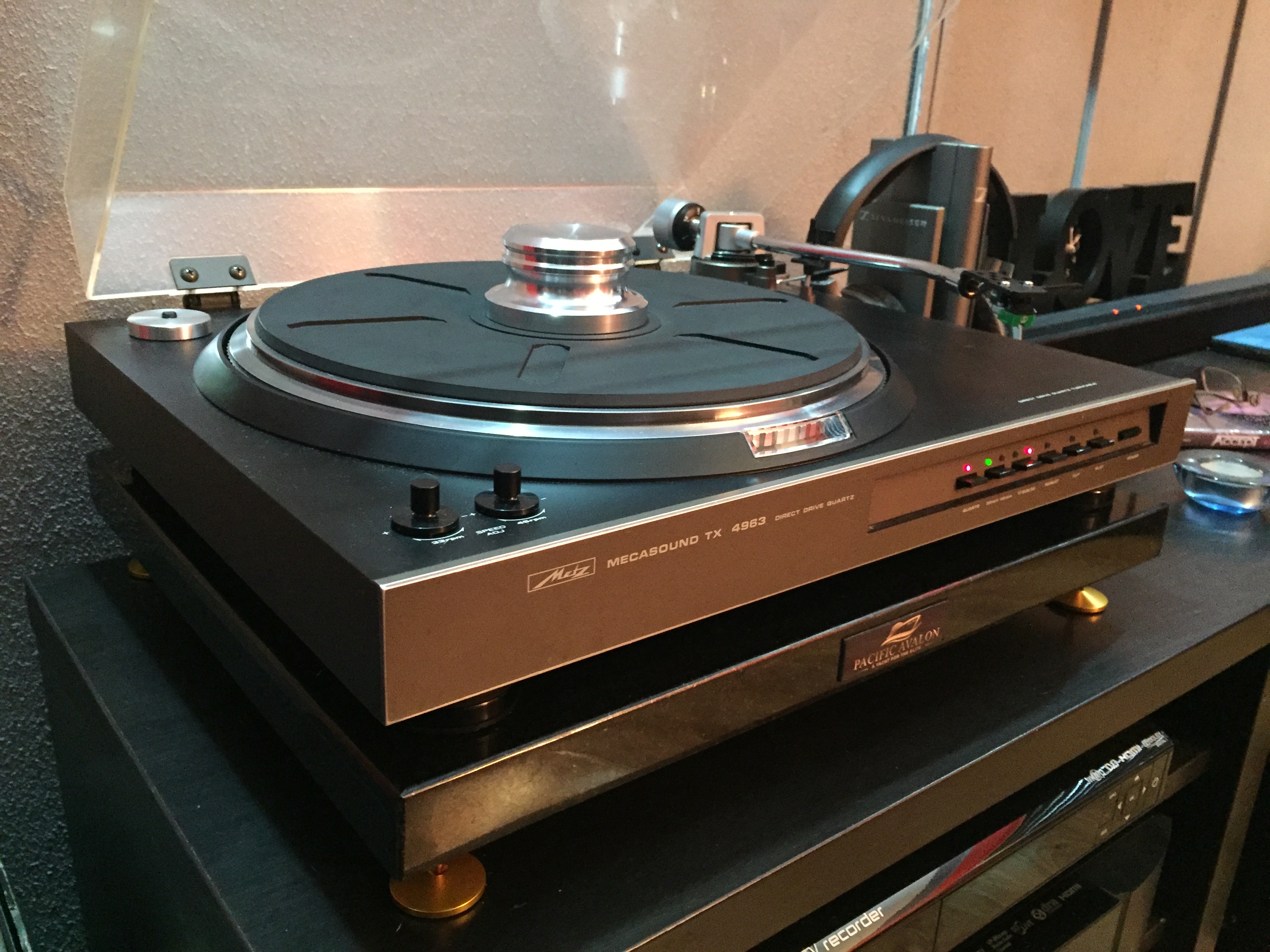

Post autor: Darkow »
No muszę się pochwalić.
Odświeżony, wyczyszczony, wszystko przesmarowane jak należy.
Teraz mnie cieszy również wizualnie.
