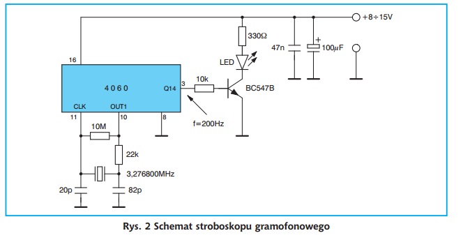

Wstawianie Leda zamiast neonówki ma sens wtedy i tylko wtedy, gdy do naszego gramofonu nie możemy już dostać oryginalnej neonówki. Bo dalej ma to tą wadę, że nie mamy pewności, czy to co nam zapodaje sieć jest faktycznie tą częstotliwością jaką chcemy.
Wadę tą eliminuje całkowicie układ z rysunku poniżej /PE 09/2000/. Na wyjściu mamy 200hz, ale jakby ktoś chciał mieć 100, to trzeba dołożyć jeden układ 4013. Wkładamy takie coś do małego pudełka i mamy przenośny stroboskop do gramofonu.

kaf, jest tylko jeden mały problem, taki układ trzeba zasilać prądem stałym co w przypadku wielu gramofonów jest dodatkowym utrudnieniem.
Owszem jeśli z założenia ma być to "przenośny" stroboskop, zasialny np. baterią 9V to OK, ale jeśli chcesz zastąpić neonówke to już bedzie przerost formy na treścią.
Postaram się zbudować oba układy, jeden "wymyślony" przeze mnie i drugi w/g chudy_b, odpalę to i sprawdzę jak się to ma do rzeczywistości.

Gomes pisze: taki układ trzeba zasilać prądem stałym co w przypadku wielu gramofonów jest dodatkowym utrudnieniem.
Większość gramofonów ma w środku jakąś elektronikę, która jest zasilana V DC, więc zasilanie można stamtąd doprowadzić. To jest najprostszy z możliwych do zrealizowania uklad tego typu i nie widzę tu żadnego kombinowactwa czy przerostu, to ma dobrze działać i faktycznie to robi.

kaf, nie miałem na myśli negować twojego rozwiązania, owszem jest bardzo proste i dokładne. Nie mam pojęcia z jakim gramofonami miałeś styczność, zakładam że było tego sporo, ale przez moje ręcę przewinęło się wiele adapterów i mogę przysiąc że niewielki procent z nich miało tzw. "elektronikę", przytłaczająca wiekszość z nich miała motory zasialne prądem zmiennym gdzie nie było potrzeby stosowania prostowników. Chyba piszemy o dwóch różnych erach w historii gramofonów :-)
Chętnie wypróbuję twój układ tylko proszę sprecyzuj co miałeś na myśli pisząc "trzeba dołożyć jeden układ 4013", wyjaśnij proszę jak i gdzie go zaimplentować, to nie jest forum typu elektroda.pl (mam niadzieję), gdzie większość użytkowników myśli że pozjadała wszystkie rozumy, a pisząc jakikolwiek post trzeba się dobrze zastanowić i zaznajomić czy jest zgodny z regulaminem (żenanda).

kaf pisze:Wstawianie Leda zamiast neonówki ma sens wtedy i tylko wtedy, gdy do naszego gramofonu nie możemy już dostać oryginalnej neonówki. Bo dalej ma to tą wadę, że nie mamy pewności, czy to co nam zapodaje sieć jest faktycznie tą częstotliwością jaką chcemy.Wadę tą eliminuje całkowicie układ z rysunku poniżej /PE 09/2000/. Na wyjściu mamy 200hz
Sieć energetyczna jest chyba wystarczająco "sztywna" aby regulować według niej prędkość talerza gramofonu. Dopuszczalne wahania wynoszą +-1%, czyli 49,5-50,5Hz.
Są to oczywiście granice wyznaczone przez przepisy i jeśli nie ma jakiś wielkich wahań obciążenia sieci to częstotliwość znacznie bliżej oscyluje wokół deklarowanej wartości.
Przykładem mogą być zegarki elektromechaniczne w takich tanich programatorach czasowych które bazują na częstotliwości sieci i są całkiem punktualne (jak na taki prosty sprzęt). Zastanawiam się czy procent odchyłki częstotliwości sieci przekłada się bezpośrednio na błąd ustawienia prędkości talerza ale raczej tak.
Układ kwarcowy choć dokładniejszy od neonówki to kwarce powinny być selekcjonowane, gotowy układ kalibrowany. Nie bez powodu porządne generatory to skomplikowane i drogie urządzenia.
Do podzielenia tego na dwa do 100 Hz potrzebny będzie prosty Przerzutnik albo na bramkach albo 4013 jak tu (kwarc "zegarkowy" więc 1Hz, ale dla kwarcu jak w oryginale będzie 100Hz):
Na układy z własnymi generatorami są skazane gramofony które nie mają kontaktu z prądem przemiennym czyli mają oddzielne zasilanie prądem stałym.
