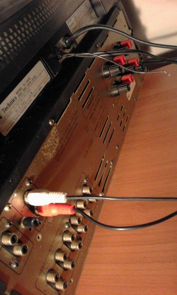

Witam mam pewien chyba problem,posiadam Gramofon Technics sl-2000 i wzmacniacz Onkyo A-8250 i problem jest z uziemieniem gdyż,kabel od gramofonu jest za krótki i nie dociera do GND w wzmacniaczu, zaznaczam,że jestem laikiem jak na razie,więc wszelkie sugestie co do problemu jak i do jakiegoś odesłania jak poprawnie wszystko podłączyć byłoby mile widziane

W takim razie problem nie jest z uziemieniem, a z odległością gramofonu od wzmacniaczaMuszka pisze:i problem jest z uziemieniem gdyż,kabel od gramofonu jest za krótki i nie dociera do GND w wzmacniaczu
Przewód uziemienia jest krótszy od przewodów sygnałowych?

tak to wygląda z tyłu
teraz zwracając uwagę na ten element na zdj tego egzemplarza z tyłu patrząc na inne aukcje różnica jest kolosalna i jestem teraz trochę wkurzony

Musisz przedłużyć sobie przewód masowy i zakończyć naklepiej widełkami

Jak masz lutownicę i potrafisz się nią posługiwać to przylutuj do tego kikuta kawałek przewodu, a na końcu przylutuj/zaciśnij widełki. Jak nie masz lutownicy to weź zwykłą kostkę elektryczną (taka listwa która ma pełno otworków i śrubek) utnij jedną sekcję ,odizoluj kawałek dowolnego przewodu i jedną stroną przykręć do tego kikuta , a drugą do zacisku we wzmacniaczu. możesz owinąć śrubę zacisku gołym przewodem i dokręcić. Będzie działać bez widełek:) Niczego nie musisz izolować bo tam nie ma żadnych napięć.
