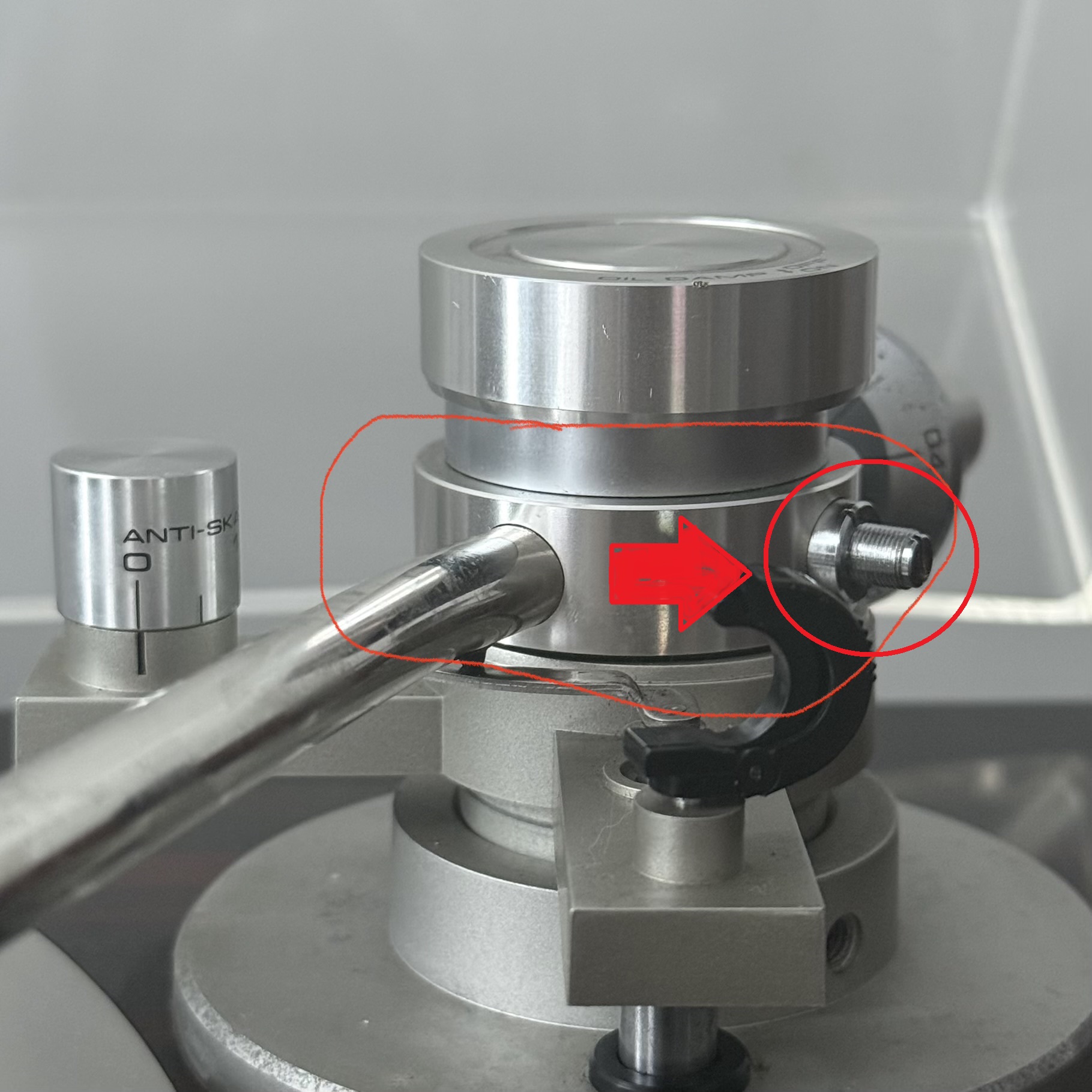

To co u Ciebie wydaje się problemem to wykręcone kolce z łożysk/panewek.
W zasadzie o ile te łożyska nie są uszkodzone to to nigdy nie powinno być rozkręcane.
Dlatego pewnie cały ten pierścień opadł bo kolce wyszły z łożysk/otworów. Mam nadzieję że tego nie próbowałeś wkręcać bo w tej pozycji to uszkodzeń trochę by było. W tej sytuacji oddał bym do kogoś kto ma doświadczenie w regeneracji całych ramion bo żeby to dobrze skręcić (na odpowiednich luzach) trochę doświadczenia trzeba mieć. Przy odrobinie szczęścia może części nie będą potrzebne, o ile przy skręcaniu niczego sam nie popsułeś. Żeby nie wysyłać całego gramofonu pewnie z tych filmików idzie dojść jak całe ramię wykręcić.

Powiem ci, że z bezradności już zacząłem się śmiać. Wyczytałem z kilku źródeł, że ta śruba jest odkręcona, więc co zrobiłem.... przykręciłem ją.Bacek pisze: ↑08 sty 2026, 10:44To co u Ciebie wydaje się problemem to wykręcone kolce z łożysk/panewek.
Dlatego pewnie cały ten pierścień opadł bo kolce wyszły z łożysk/otworów. Mam nadzieję że tego nie próbowałeś wkręcać bo w tej pozycji to uszkodzeń trochę by było. W tej sytuacji oddał bym do kogoś kto ma doświadczenie w regeneracji całych ramion bo żeby to dobrze skręcić (na odpowiednich luzach) trochę doświadczenia trzeba mieć. Przy odrobinie szczęścia może części nie będą potrzebne, o ile przy skręcaniu niczego sam nie popsułeś. Żeby nie wysyłać całego gramofonu pewnie z tych filmików idzie dojść jak ramię wykręcić.
Co prawda nie na siłe na chama ile się da, ale przykręciłem. To uświadcza mnie kolejny raz w przekonaniu, że nie powinienem już nic w nim samemu ruszać. Szukam kogoś w okolicy kto zdiagnozuje i wyceni, następnie pomyśle o dalszych krokach.

Jeśli nie przerabiał tej serii gramofonów i nie potrafi rozebrać, zrobić, a następnie złożyć ramię jak należy to takie zapytania będą się mijały z celem, bo ten człowiek będzie się uczył sztuki na Twoim niesprawnym egzemplarzu
