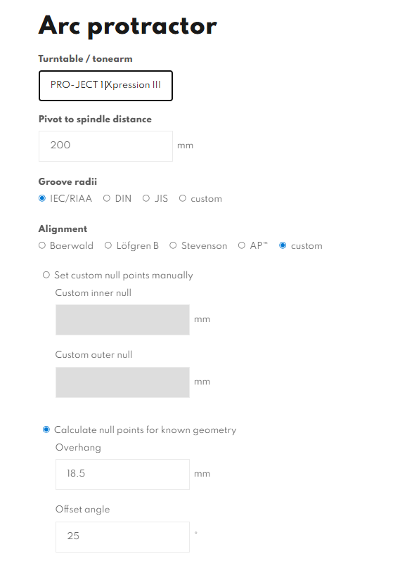

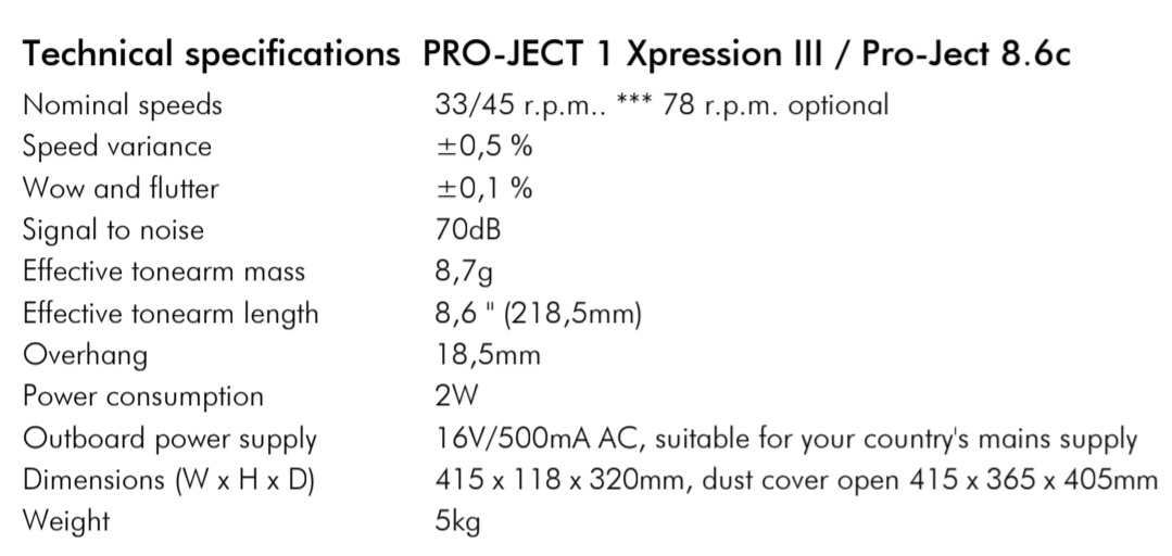

No to akurat dwukropkowy nie musi się wpasować w tą geometrię. Chociaż z drugiej strony nawet na fabrycznej jak igła mocno odstaje od punktu w którym była zamontowana we "fabrycznej wkładce" to może być krucho
Natomiast w sieci widzę jest problem bo widziałem dwie różne instrukcje od PJ, efektywna była podana na 218.5 w jednej overhang był 22 a w drugiej 18.5 a ramę chyba to samo.

W instrukcji mam 18.5

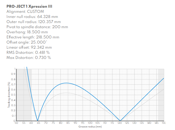

A to papierowa którą dostałeś z gramofonem?
No to drukujesz coś takiego i masz fabryczny szablon. Tylko musisz tak drukować żeby nie było w skali i wymiary się zgadzały na wydruku.
Wygląda Baerwaldowato
https://alignmentprotractor.com/arc-pro ... -generator
