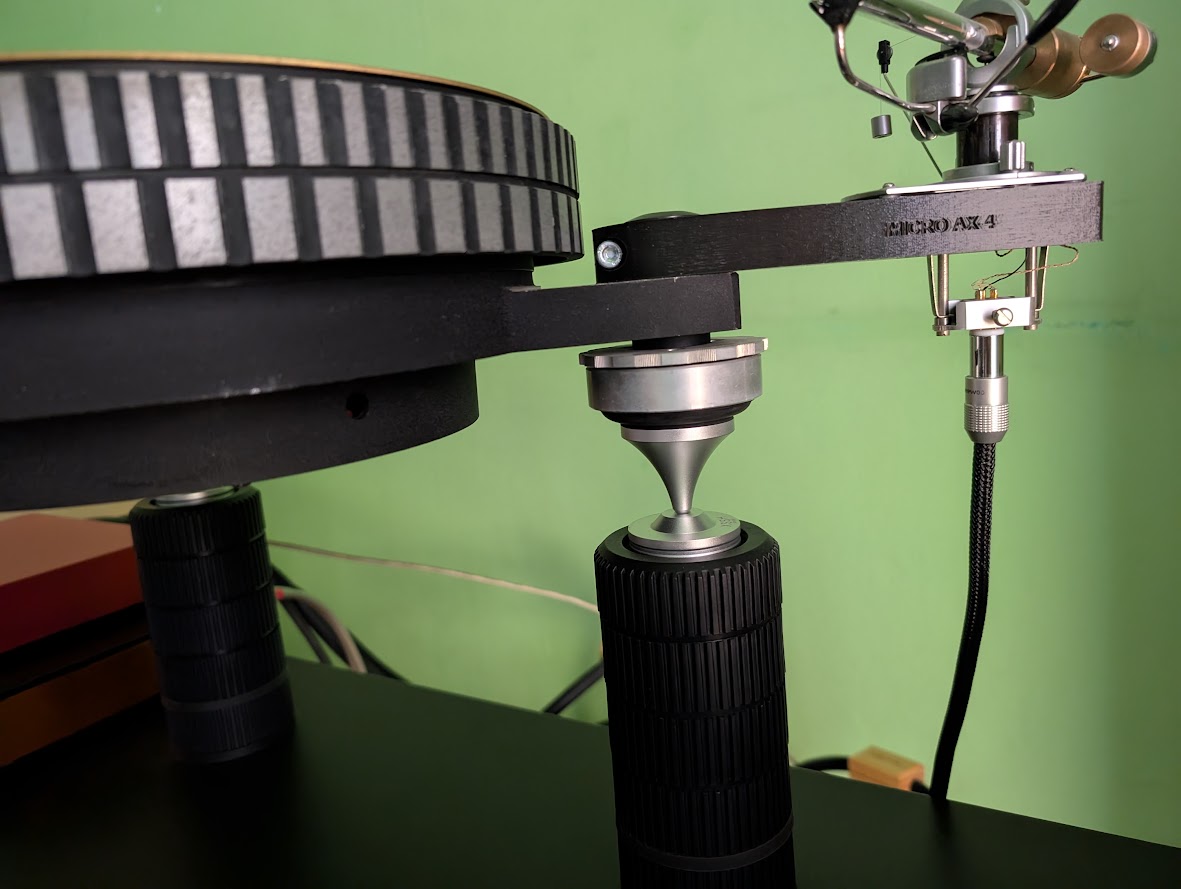

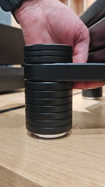

Amortyzacja jest też ukryta w stopach. Jest tam podebranie na 30mm i włożoy materiał o różnych gęstościach. Metodą prób i błędów musiałem tak dobrać materiały by po pierwsze utrzymały tak ciężki gramofon a po drugie miały jeszcze możliwość amortyzacji.
Oczywiście materiał jaki użyłem zostawię sobie w Wielkiej tajemnicy 8-)
Bo tak mogę i tak chcę :dance:

blispx
Posty: 4728
Re: Gramofon DIY by Dawid Klimek eds 1000
#48
Post autor: blispx »
w swoim też nogi uszlachetniałem, wyszedł lekki gimbus ale się nie wypierdoli ;)
Dida83
Posty: 48
Rejestracja: 20 cze 2025, 06:43
#49
Post autor: Dida83 »
blispx pisze:
20 lip 2025, 17:00
Świetnie to wygląda. Brawo

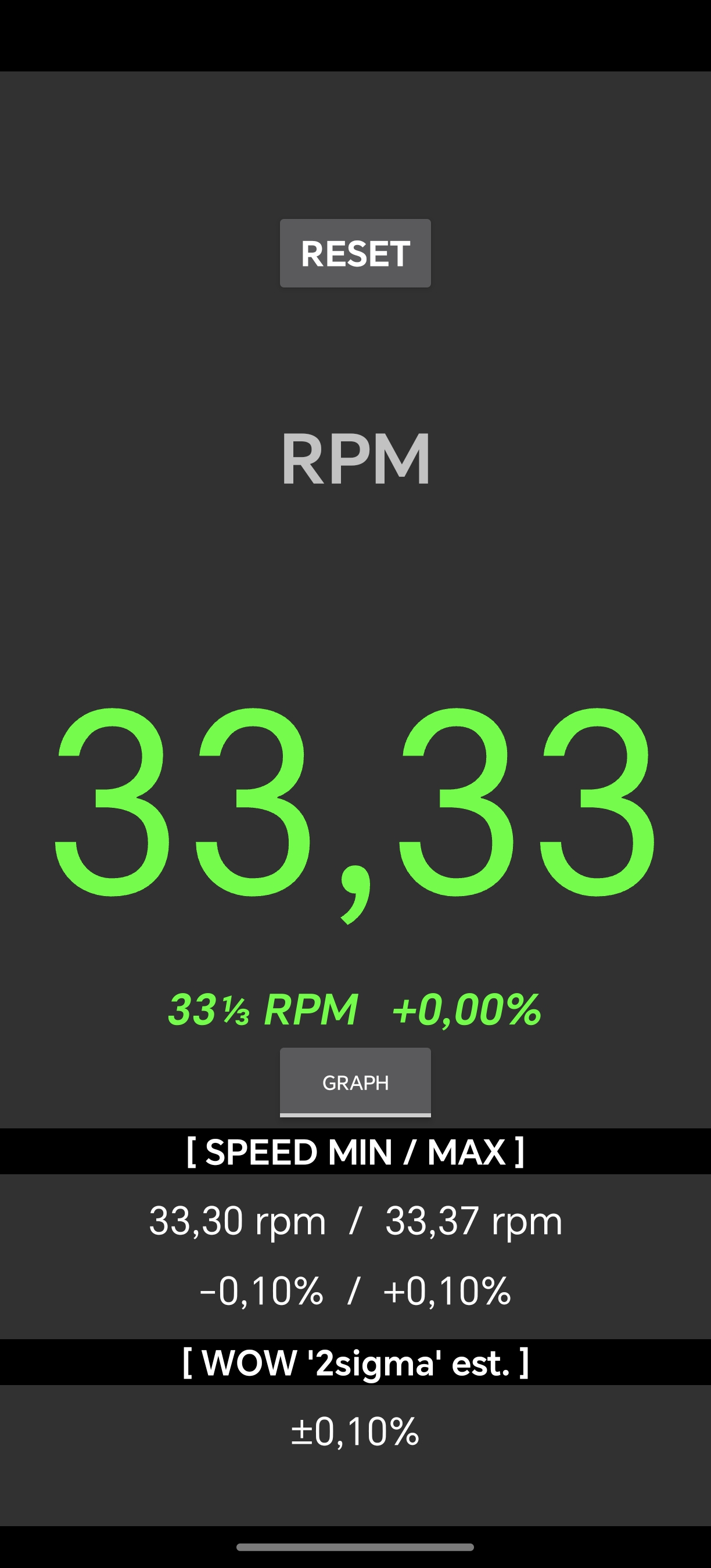

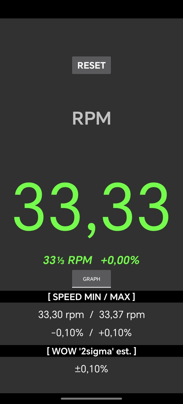

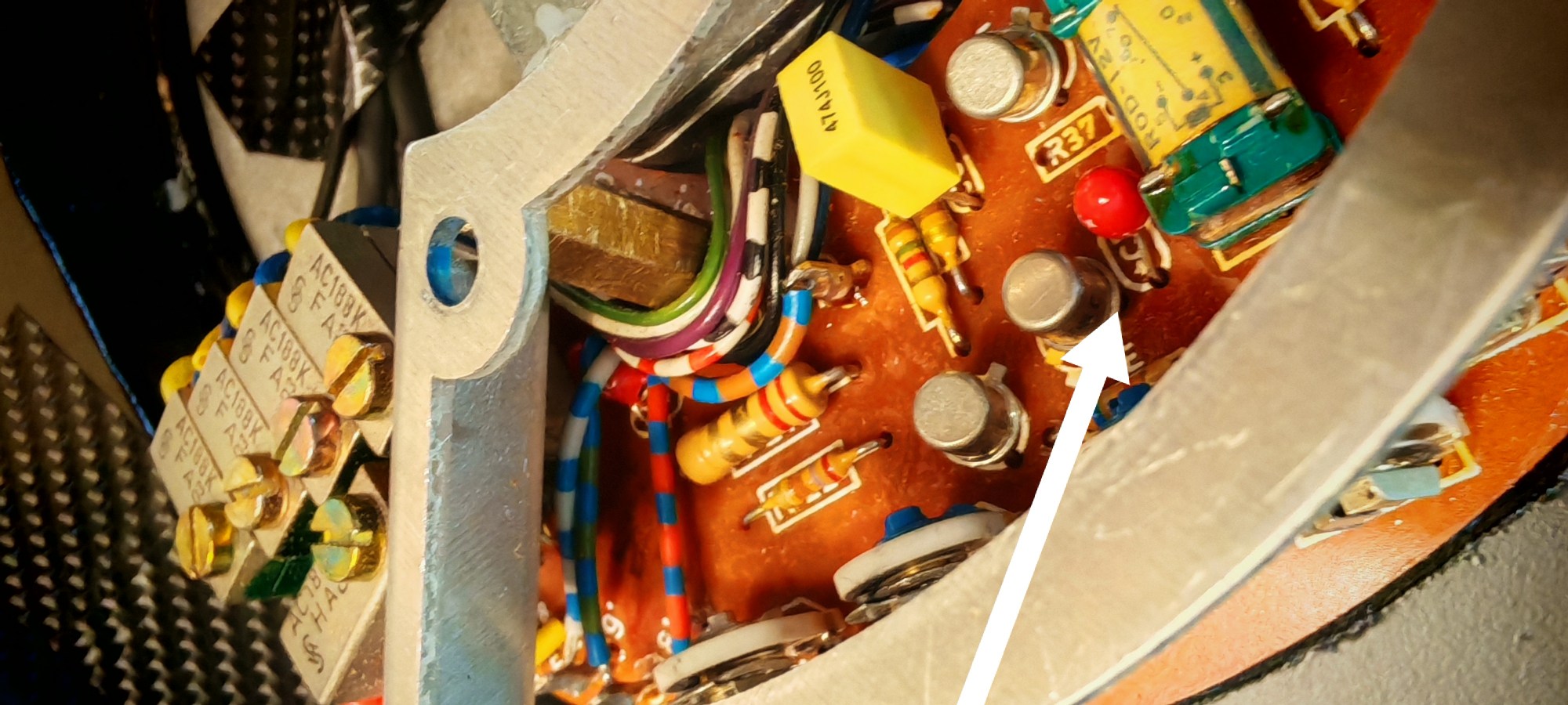

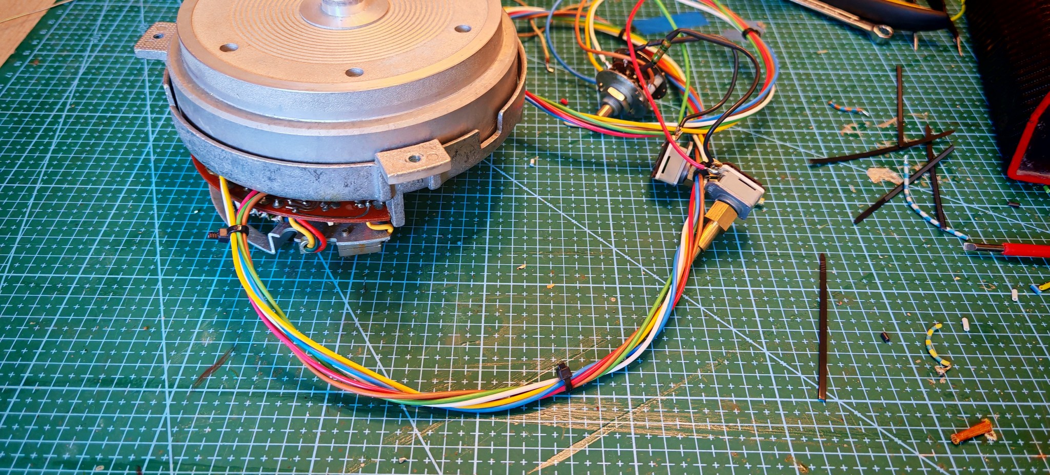

Ostatnio miałem trochę wolnego czasu więc mimo że silnik eds 1000 wcześniej serwisowałem. Nie zmieniłem w nim trzech kondensatorów bipolarnych. Silnik nie wykazywał żadnych problemów.
Teraz jednak zdecydowałem że zmiana nie zaszkodzi.
Po pomiarach nieznacznie ich wartość była przekoszona.
Zrobiłem pomiar smartfonem :lol: :lol: :lol:
Co oczywiście jest bez sensu ale pomaga uzyskać w łatwy sposób pierwszy zgrubny wynik prędkości.
Na zdjęciu zaznaczony tylko jeden kondensator bo tylko to zdjęcie się zachowało. Reszta trzech sztuk to te same bipolarne tylko jeden z nich innej wartości
Bacek
Posty: 3775
Gramofon: Kenwood L-07D
Lokalizacja: Poznań
#51
Post autor: Bacek »
a jaki telefon z ciekawości?

#52
Post autor: olsza84 »
Dida83 pisze:
27 lip 2025, 18:18
Te czerwone tantale? Jeżeli tak, to nie są to kondensatory bipolarne. Widać zresztą na zdjęciu.

Nawet + widać ;)
olsza84
#54
Dario Antonio pisze:
30 lip 2025, 14:37
olsza84 pisze:
30 lip 2025, 12:48
Nawet + widać ;)
Nawet dwa plusy ;) Na laminacie i na obudowie kondka.
Dario Antonio
Posty: 619
Gramofon: Akai AP-100c
Lokalizacja: Śląsk
#55
Post autor: Dario Antonio »
olsza84 pisze:
30 lip 2025, 14:43
na obudowie
Tego nie widziałem :o , ale jak widać dwa, to konsator dobrze wlutowany. :lol:
Dida83
Posty: 48
#56
Tak. To tantale. Można je też zamienić na elektrolity.
Myślę jedno pisze drugie. :lol:

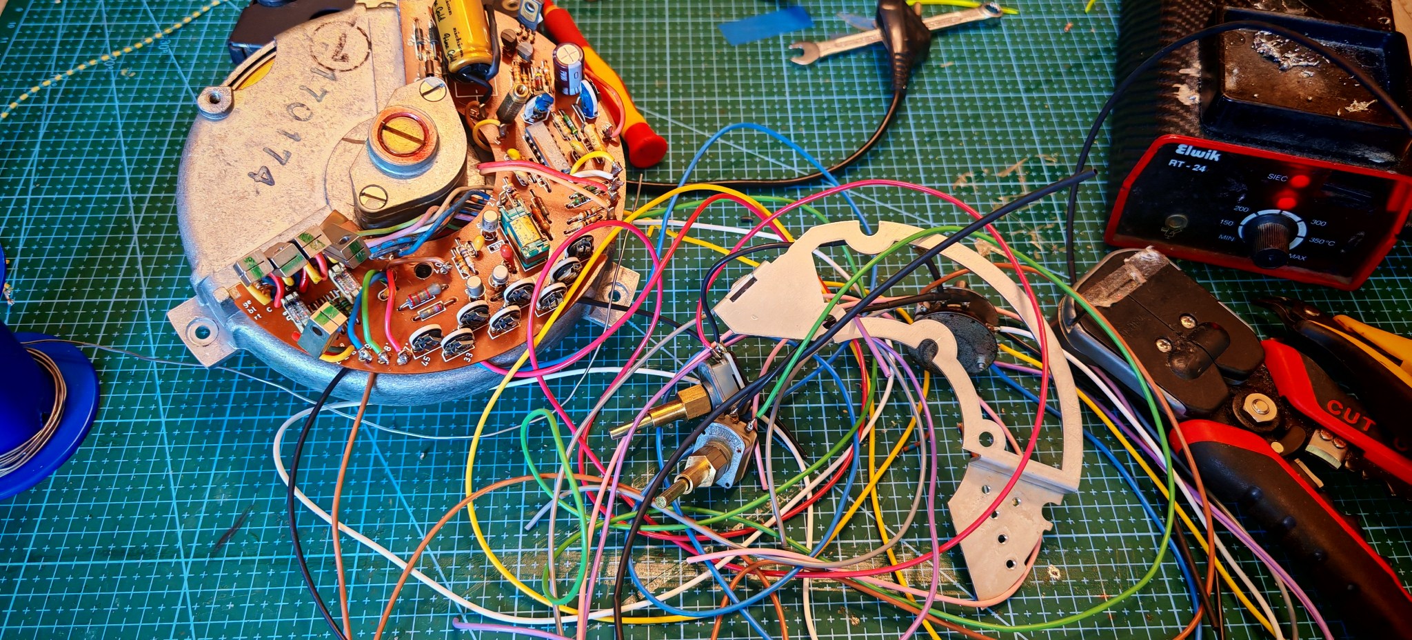

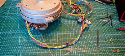

Nadszedł czas ma drugi model HEXATRON
Tym razem mige już eliminować problemy które utrudnualy mi budowę pierwszego egzemplarza.
Aż mnie korci by już zmienić to...czy owo w jego wyglądzie..Konstrukcji ...
Ale muszę być konsekwentny i trzymać się planu.
W poprzednim modelu długość kabli od silnika trochę wymusiły na mnie miejsce ich ułożenia.
Dlatego zdecydowałem się wymienić je na nowe przy okazji serwisowania napędu.
Udało się dobrać kolorystykę pasującą do oryginału..
W późniejszym etapie będzie można już skrócić je na odpowiednią długość
