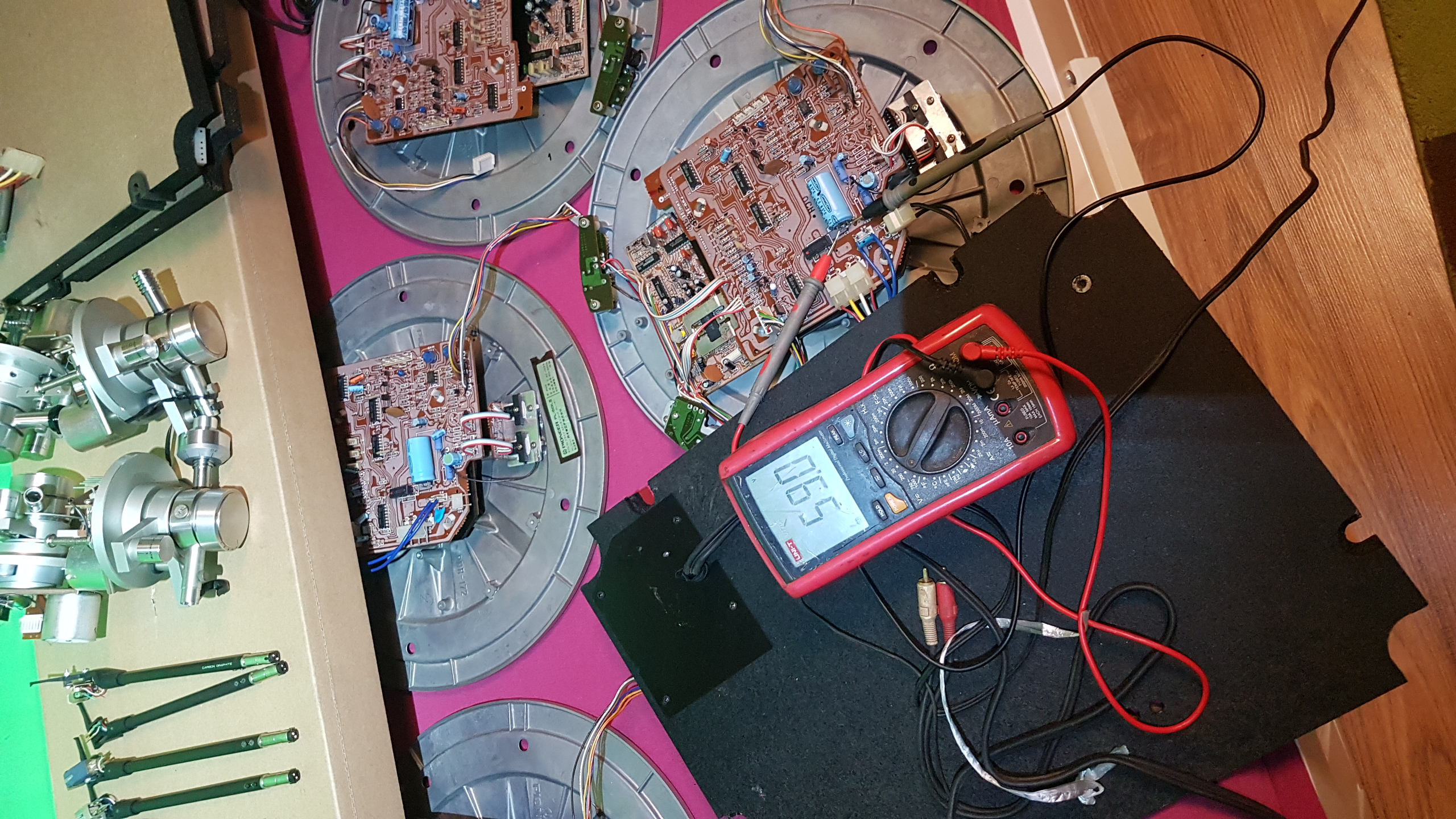

Kondensator ma tolerancje i wytrzyma bez problemu większe napięcie, tym bardziej że jest dobry i nowy. W 50 potrafi pokazać powyżej 65v w spoczynku. Do ilu spada po starcie napędu? 59v-65v to norma bez obciążenia.

Zrobiłem pomiar na przetwornicy, która na włączonym gramofonie bez obciążenia daje ~103V, przy starcie silnika spada do ok 98V, a potem jak już silnik chodzi, to wraca do 103V (czyli w sumie nieźle).
Na kondensatorze jest ~54V bez obciążenia, po obciążeniu spada na chwilę, ale mój miernik nie nadąża ze zmianą.
Na transformatorze gramofonu jest 43V przy gramofonie włączonym bez obciążenia, a przy starcie silnika spada nawet do 32V - wygląda na to, że oryginalny transformator jest za słaby.
Planuję zmienić oryginalny transformator na mocniejszy i już na 230V - tylko, żeby to zrobić sensownie powinienem dołożyć stabilizację napięcia silnika jak w wersji PL70LII i zmienić kondensator 1000uF + jeden z tranzystorów na wersje pod wyższe napięcia. Ale to może kiedyś - póki co będzie to chodzić na przetwornicy która daje realnie 100V.

Obecnie już wszystkie po przeglądzie i wymianie potrzebnych elementów elektroniki. Rozebranie wież ich przegląd-czyszczenie itd. to też dokładna i żmudna robota. Plinty trafiły do lakierni i za około dwa tygodnie wystawie parę szt. do sprzedaży tu na forum.
varrol pisze: ↑
23 mar 2023, 14:13
...może być dobrany optymalnie...
Napięcie spada i w 30 i 50 i 70 to normalne. Oddający napięcie -rozładowujący się w czasie startu silnika kondensator-y "zasysa-ją "z transformatora
"większą ilość" prądu(w krótkiej jednostce czasu) niezbędnego do rozruchu napędu. Stan ten jest jednak chwilowy i nie rzutuje na dalszą prace układu po wystartowaniu .
Spadki napięcia występują również w w innych gramofonach co uznaje za normalne. Wywalenie transformatora poza obudowę
jednostki na zewnątrz to temat już od dawna stosowany przez producentów -przy okazji podmiana na 230v.

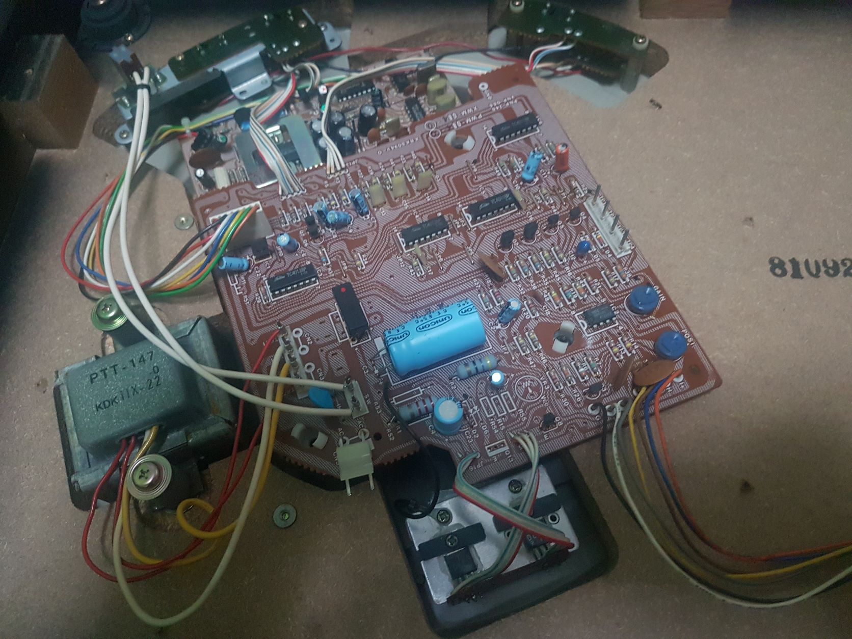

Wnętrze 30ii...
