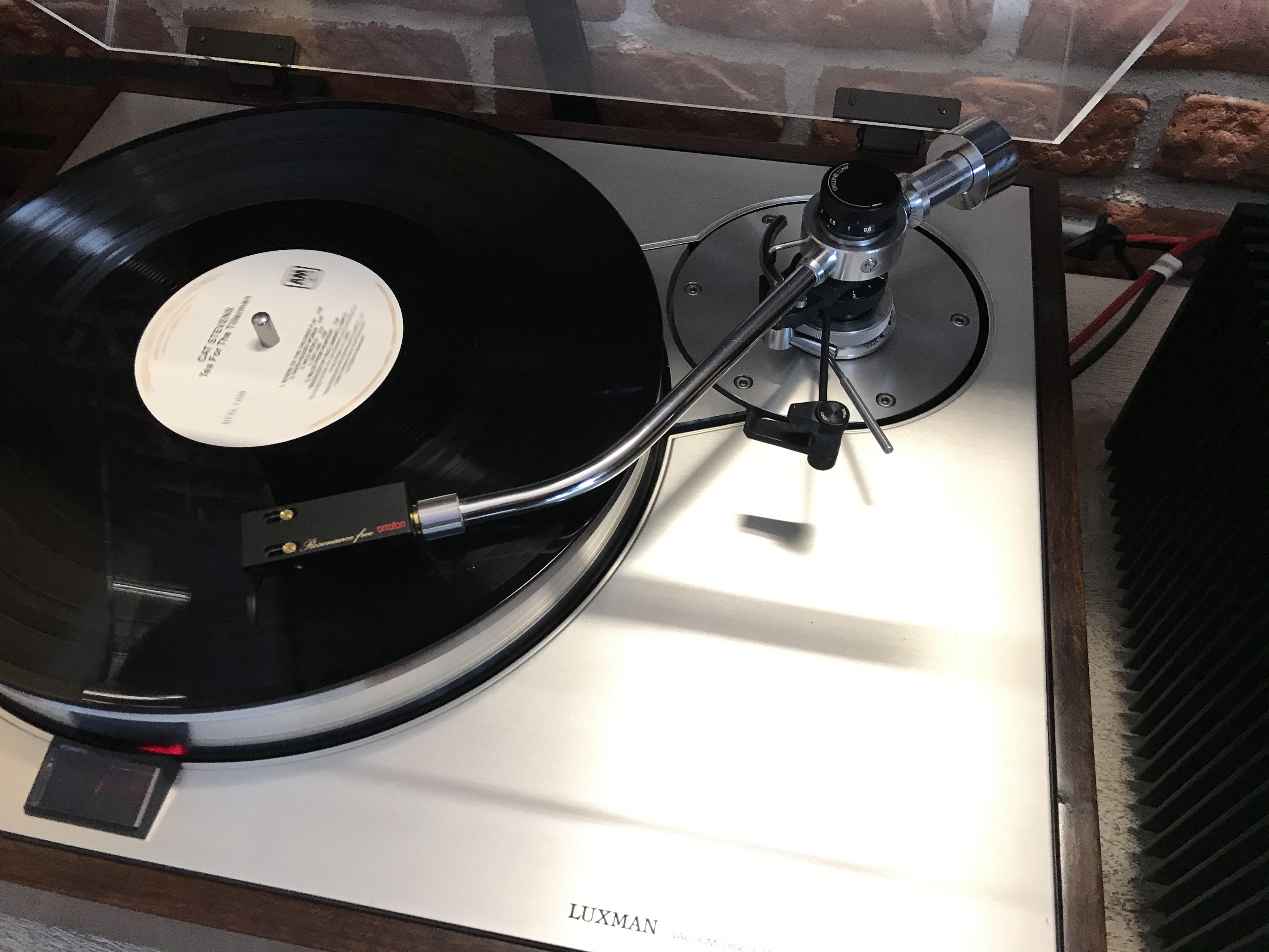

Od kilku dni testuję kolejne ramię. Tym razem to Victor 7045.
Też 10 cali ale 5mm dłuższe niż Lustre i cięższe (wyważa wkładki z headami do 32g) i z większym zakresem VTF/AS (0-3g).
Przy moich wkładkach nawet extra weighta nie musiałem zapinać choć heady ciężkie dałem.
Precyzyjny balans, różnica w podziałce manualnej, a zmierzone wagą to 0,04g.
Wstępnie zakres VTA ustawiamy sobie dolnym pierścieniem. Jak go zakleszczymy na stałe to dalsza regulacja VTA w locie działa niesamowicie. Płynnie jak zoom w teleobiektywie. Najlepsze VTA z jakim miałem do czynienia.
Winda nie podnosi bezpośrednio rurki ramienia ale działa na taką nóżkę zakończoną gumką, przyspawaną do ramienia. Dzięki temu ramię w trakcie podnoszenia i opadania ramię porusza się idealnie pionowo. Nie odchyli go antyskating czy nasza nieuwaga. Victor nazwał sobie to rozwiązanie "lift point".
Wajcha od windy dłuuuga, dzięki czemu zmniejsza się prawdopodobieństwo że trącimy ramię gmerając nerwowo ręką przy windzie na końcu płyty.
Ramię używam z półkilowym stabilizatorem dokręconym od spodu. Coral zagrał fantastycznym basem . Przełożyłem też Kiseki z Soniacza i to był strzał w dychę. Twarda wkładka z tym ramieniem i napędem luxa zagrała poziom wyżej. Ramię to oceniam jako mega przyjazne i wspaniałe do mniej podatnych wkładek.

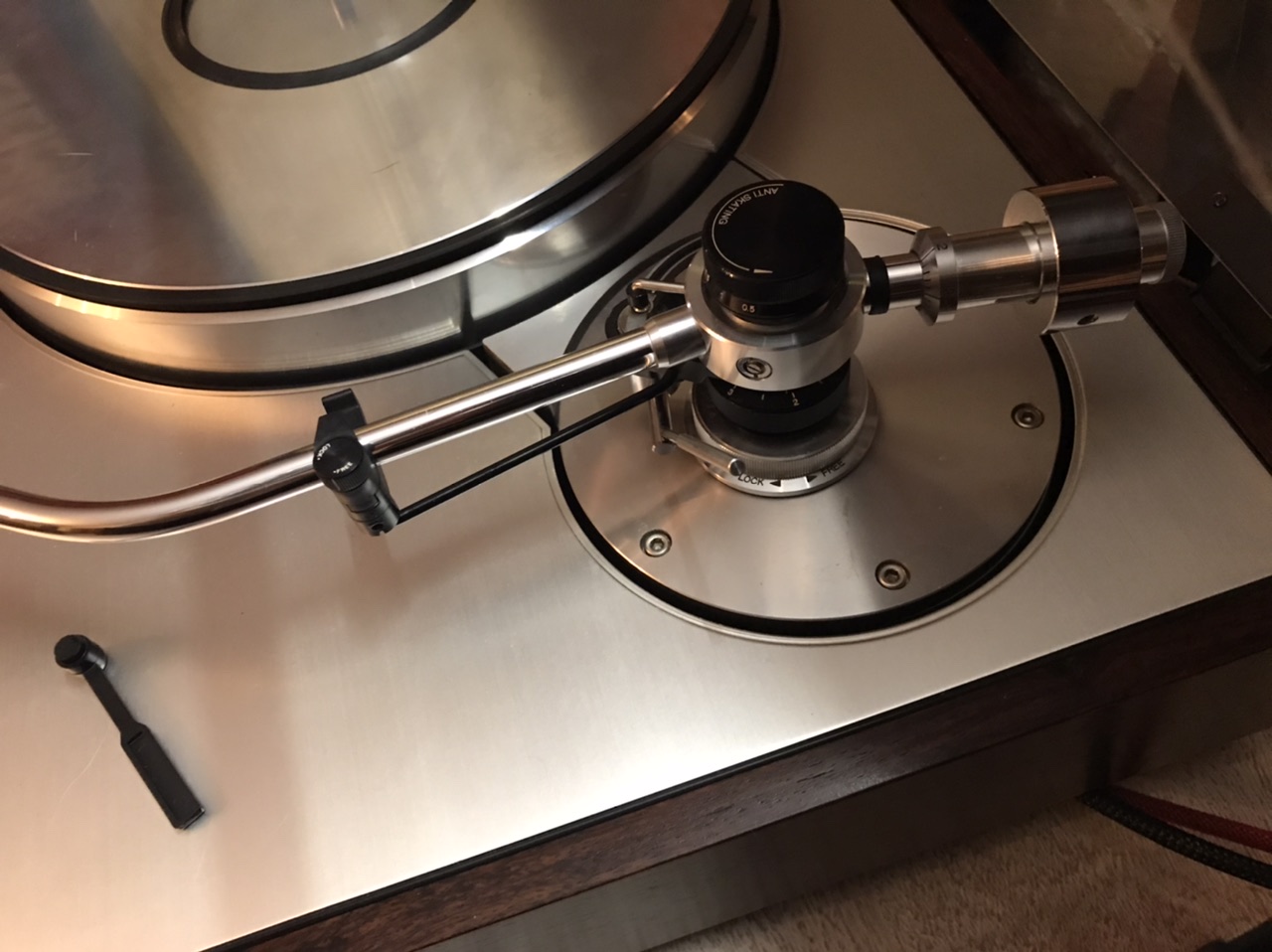

- Posty: 5022
Re: Luxman PD-300
Przesuń przeciwwage na środek rurki z powrotem i wykręć całą rurkę. Będzie zgodnie z instrukcją.
Waga nie powinna wisieć na samym końcu. A widzę, że rurka wkręcona aż do amortyzatora.

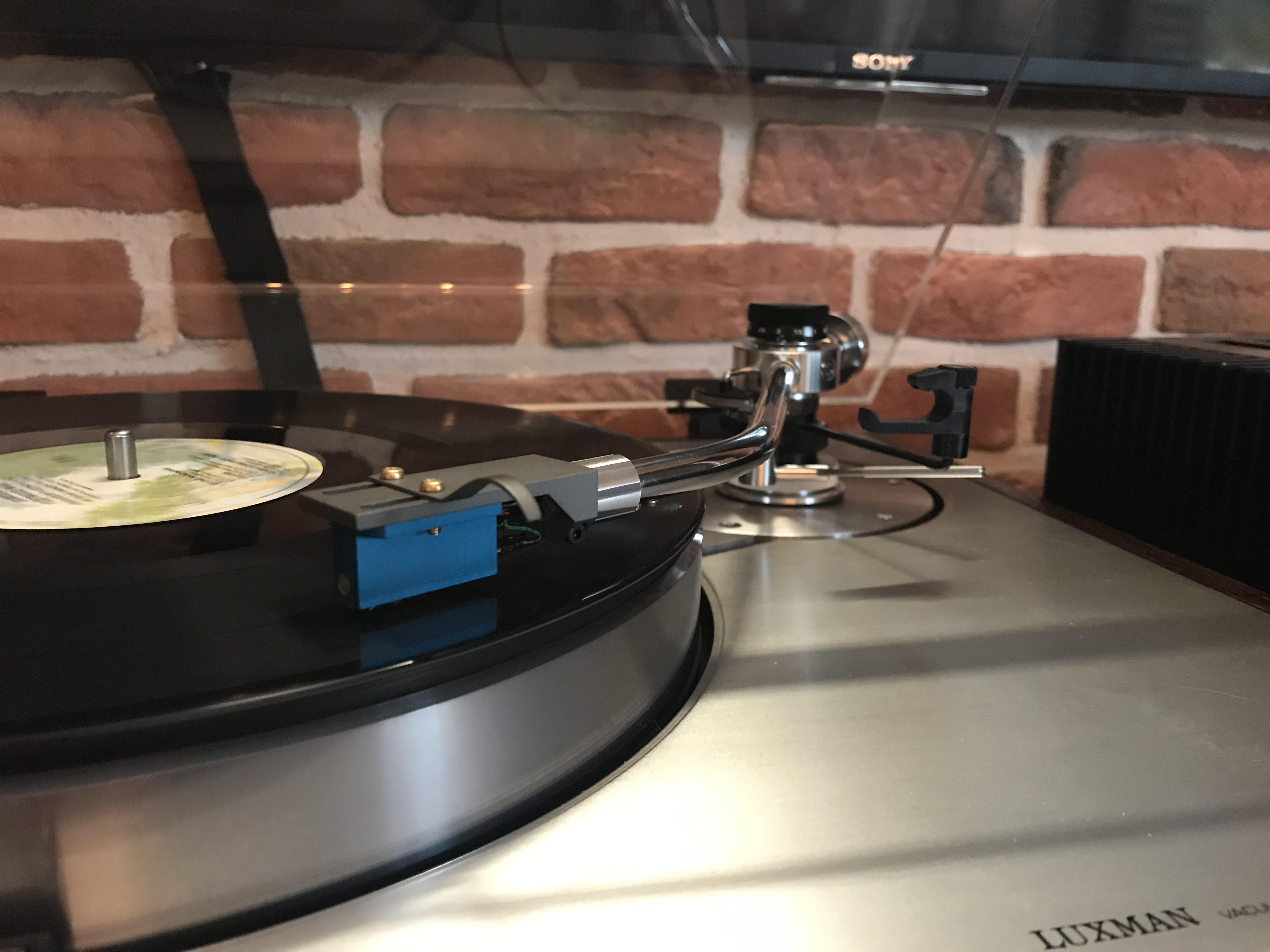

Prawie do amortyzatora
Edit.
Chyba tamta fota była zanim dobrze ustawiłem bo tera na coralu jest tak.
Edit.

Bardzo fajne ramię, mega przyjazne użytkownikowi. Ustawianie VTA i antyskatingu to bajka. Najlepszy mechanizm blokady rurki ramienia jaki znam
- Posty: 5022
Re: Luxman PD-300
VTA w tym ramieniu mi się bardzo podoba, ale nie jestem fanem mocowania samej przeciwwagi. Ta kryza do której jest wpięty amortyzator siedzi dosyć płytko, i to połączenie jest takie se. Poza tym, ramie super.

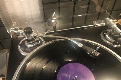

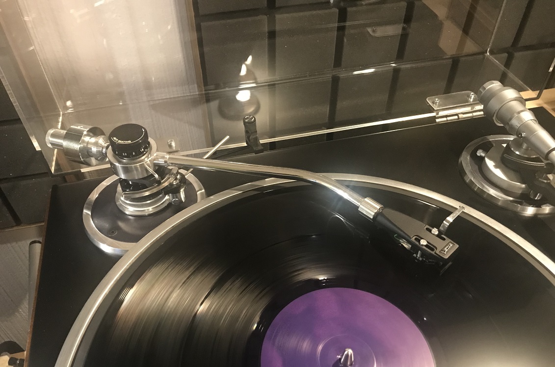

Masz rację Zbyszku, ta przeciwwaga jest upierdliwa, szczególnie w transporcie. Jak się chwalimy Victorami to też wrzucę fotkę
