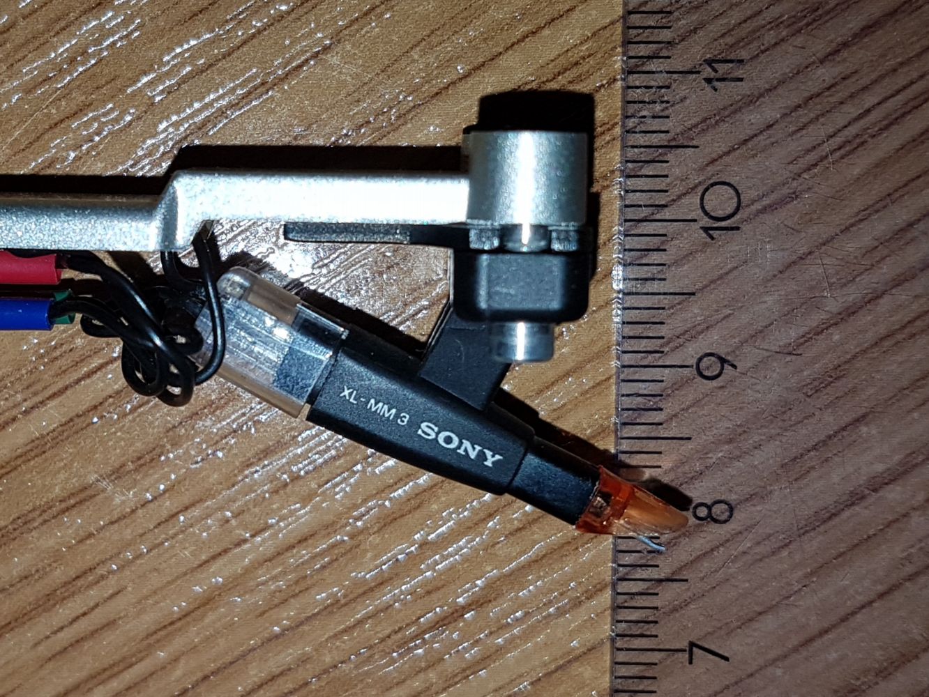

mcemsi pisze:
18 lip 2018, 14:33
Przy okazji czy ktoś jest w stanie podać wymiar czerwonej kreseczki - czyli wysokości ?
Na oko jakieś 23mm ...
