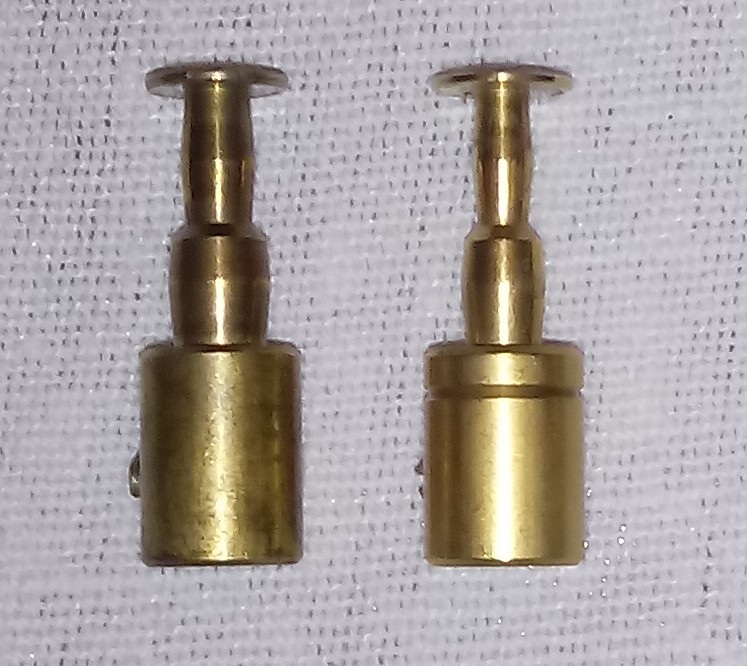

Zamawiając silnik, nie miałem pojecia o istniejących różnicach, ale serwisant II który wymieniał silnik miał obydwa na stole i różnicę powinien wyłapać. Z reszta to jest oficjalny serwis. W poniedziałek rano pojadę do niego, być może zachował tę rolkę :think: A jeśli nie, to będzie kłopot...

Ale zastanawiam się, bo skoro zamawiałeś silnik z US z tą rolką tzn.że już coś było nie tak wcześniej. Dobrze rozumiem? Czyli może ta 2 rolka też jest 60Hz?
Posty: 7991
Re: Pioneer PL-10. Oś silnika nawet nie drgnie.
#48
Ja zamawiałem silnik z US, bo ten w gramofonie był w ogóle uszkodzony. Obroty wówczas nie stanowiły problemu, bo w ogóle nie kręcił. Co prawda jaka jest 2 rolka nie wiem. Możemy przypuszczać na 99%, że była na 50Hz, bo gramofon przyjechał z Niemiec.
Silnik zrewitalizował ostatni serwisant, kiedy nowy silnik był już dawno kupiony. I on też stwierdził, że silniki mają identyczne parametry i obydwa kręcą za wolno.
2 serwisant winien do nowego silnika przełożyć rolkę ze starego i byłoby ok. Nie zrobił tego, a stary silnik oddał mi bez rolki, bo się upomniałem, bo nie kwapił się by w ogóle oddawać.
Teraz cała nadzieja w tym, że rolkę zachował, a nie wyrzucił. W poniedziałek od rana pojadę do niego i wszystko będzie jasne.
No chyba, że powie, że się nie znamy :roll:

Silnik synchroniczny a taki jest w tym Pioneerze, kręci prawie 3000 rpm. Więc ciężko mówić, że silnik kręci za wolno. Mam nadzieję, że serwisant użył skrótu myślowego 😉 Dopiero odpowiedni kształt rolki nadaje właściwe obroty. Jak nie ma regulacji obrotów to bardzo ważne jest odpowiednie dobranie paska. Jak jest regulacja to można sobie skorygować obroty.

Serwisant powiedział następująco:
"Słuchałem płyty którą dobrze znam i gramofon ma za wolne obroty"
Być może to był skrót myślowy, ale genezy spowolnionego odtwarzania nie podał. Był bezradny, a gramofon przeleżał u niego pewnie pół roku....

Więc serwisant nie pamięta za bardzo tej naprawy, ale obiecał poszukać, bo takich rzeczy nie wyrzuca...

A nie ma gdzieś w sieci wymiarów tego elementu? Przecież to można dotoczyć.
Posty: 7991
#55
Tak Marcin, nie spotkałem wymiarów, ale też niespecjalnie szukałem.
Biorę to rozwiązanie pod uwagę w ostateczności.

...ale w międzyczasie znalazłem fachmana, który mi część wytoczy.
Ale to ostateczność, bo to kolejne koszty, jednak mogą być niezbędne.

Wczoraj wysłałem do serwisu zapytanie, co z zagubioną rolką?
No i po pół godziny odpowiedź. "Tak, jest." Pomyślałem :angelic-little: i :auto-layrubber: i zabrałem się za wymianę.
No i koniec tego tasiemca.
Gramofon wreszcie jest sprawny. Perypetie trwały 2.5 roku. Gramofon kosztował mnie dużo pieniędzy i jeszcze więcej kłopotu.
No ale sprawa zakończona pozytywnie.
Bardzo wszystkim dziękuję jeszcze raz za pomysły i dobre słowo.
