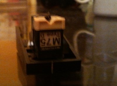

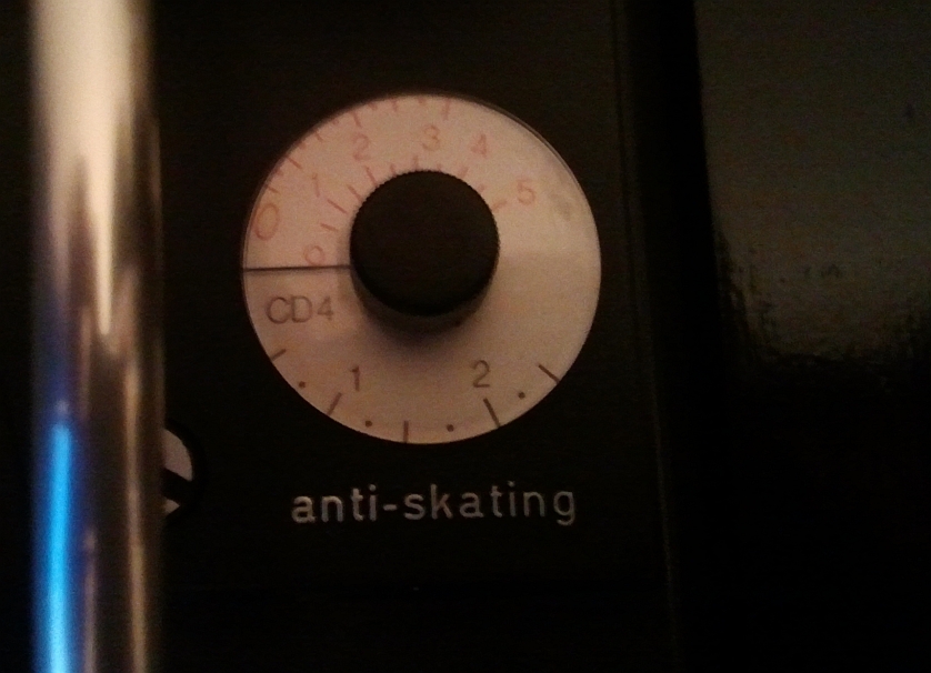

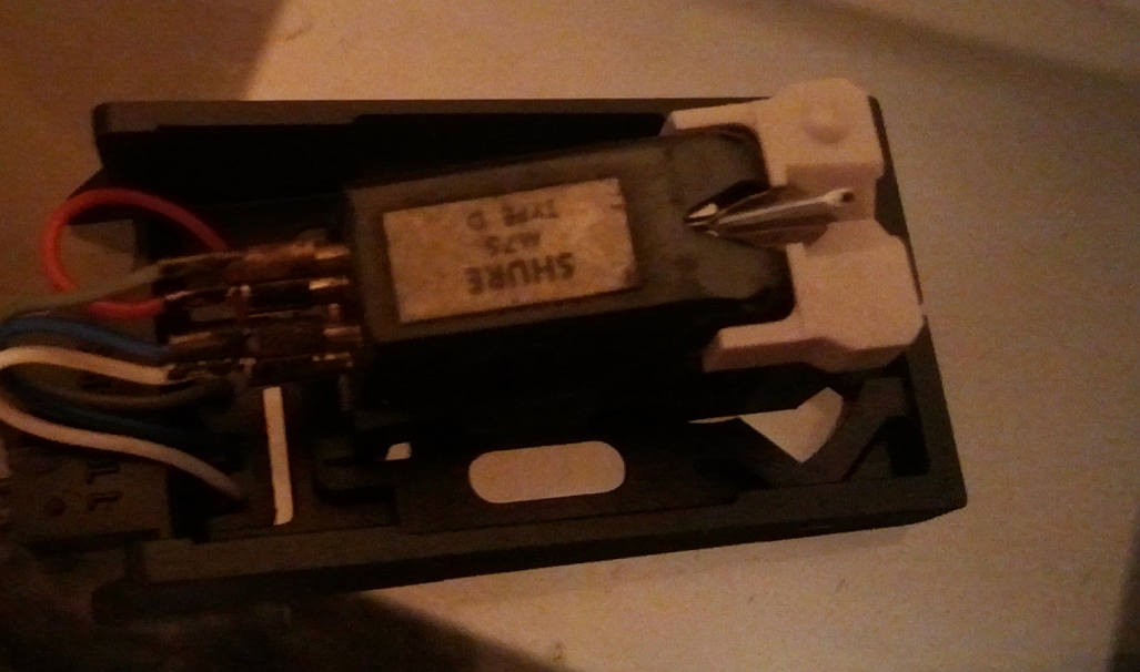

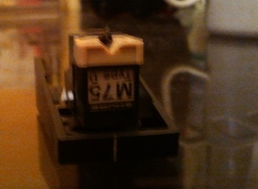

Witam. Panowie Dual 1228, wkładka SHURE M75 TYPE D, na igle oznaczeń brak ramię ustawiłem chyba dobrze tylko co teraz z naciskiem i ten antyskating ja mam kółeczko chyba ze 3 różne skale tu widzę na którą patrzeć? Przesyłam fotki proszę o jakąś podpowiedź.

Jak wymienisz igłę to będziesz wiedział.
Tutaj możemy sobie postrzelać, ale 1.5g powinno być bezpieczne.
Co do skal antiskatingu to kółko oznacza sferyk, elipsa eliptyk, a CD4 to shibaty i inne hipereliptyki.
Tu tym bardziej możemy strzelać, bo przecież nie zgadniesz jaki masz szlif igły ;)

Skala z kółkiem dotyczy sferyków,elipsa eliptyków a cd 4 kwadro.Teraz kwestia igły jaką masz zamontowaną? Podejrzewać można eliptyka a przy okazji na takiego wymienić.

kielek pisze:Skala z kółkiem dotyczy sferyków,elipsa eliptyków a cd 4 kwadro.Teraz kwestia igły jaką masz zamontowaną? Podejrzewać można eliptyka a przy okazji na takiego wymienić.
Ano właśnie na igle nie ma kompletnie żadnych oznaczeń a mikroskopu nie posiadam. Ok a możecie jeszcze podpowiedzieć jaką dokładnie tą igłę najlepiej kupić? Rozumiem, ze 'wamat' to jedyne realne źródło takie ogólnie dostępne?

krzysius1978 pisze:Ok a możecie jeszcze podpowiedzieć jaką dokładnie tą igłę najlepiej kupić?
Igłę do Shure M75. Eliptyczną lub sferyczną.
