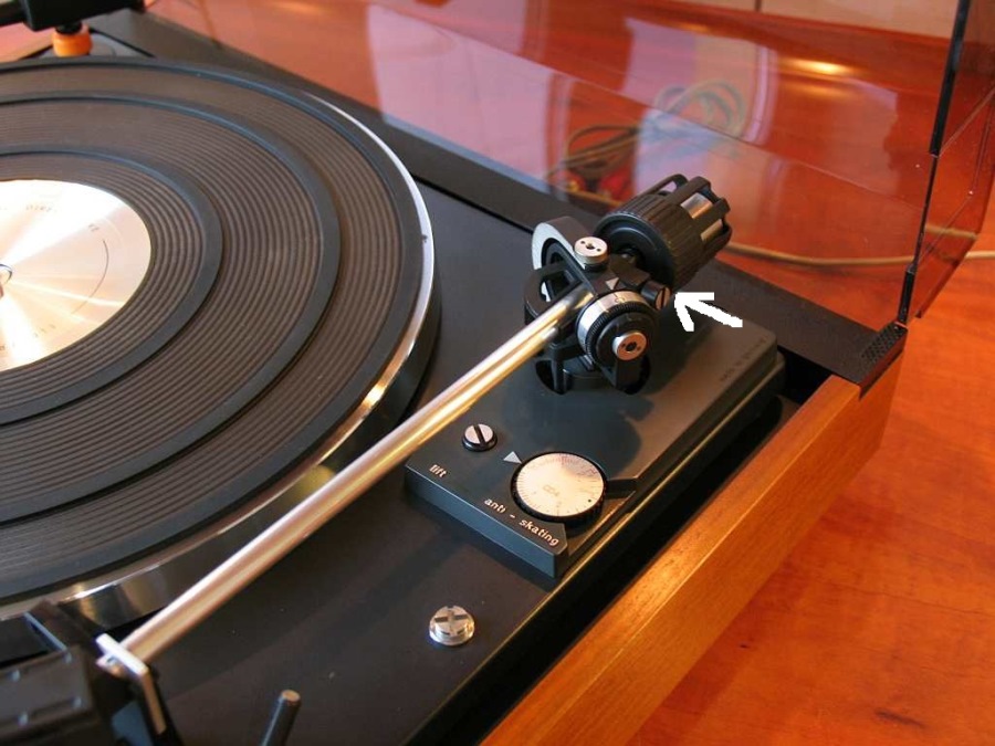

Udało mi się zakupić w pięknym stanie duala 701
ale mam mały problem
chciałem go poustawiać
skalibrować ramię (nacisk igły na i anti na 0)
i kręcąc pokrętłem na końcu ramienia-
ramię nie reaguje
co robię nie tak?

- Posty: 45426
Jak ustawić ramię w gramofonie
A zajrzałeś w ogóle do instrukcji obsługi?
Z tego co pamiętam to ciężarek przeciwwagi w tym modelu trzeba pierw odblokować, a dopiero potem przesuwać na prowadnicy (nie trzeba nim kręcić), a następnie po wyważeniu zablokować.

a do czego jest ta śrubka?
ja w swoim dualu nie mam tej śrubki- jest tylko zaślepka

- Posty: 45426
Czy to pytanie jest zbyt trudne, niewygodne bądź w jakiś sposób niejasne?Wojtek pisze:A zajrzałeś w ogóle do instrukcji obsługi?
Ona właśnie służy do blokady przeciwwagi, o czym pisałem powyżej.rafikdm pisze:a do czego jest ta śrubka?
Jeśli nie masz tej części i możesz sobie w każdej chwili wyjąć przeciwwagę z ramienia to lipa. Będziesz musiał sobie tą blokadę jakoś zaimprowizować.
Możesz zrobić zdjęcie swojego egzemplarza zamiast posiłkować się sieciowymi znaleziskami?

ok już wiem co jest grane
mam blokadę tylko że nie jest zakończona tak jak na zdjęciu
już wszystko ustawione
dzięki

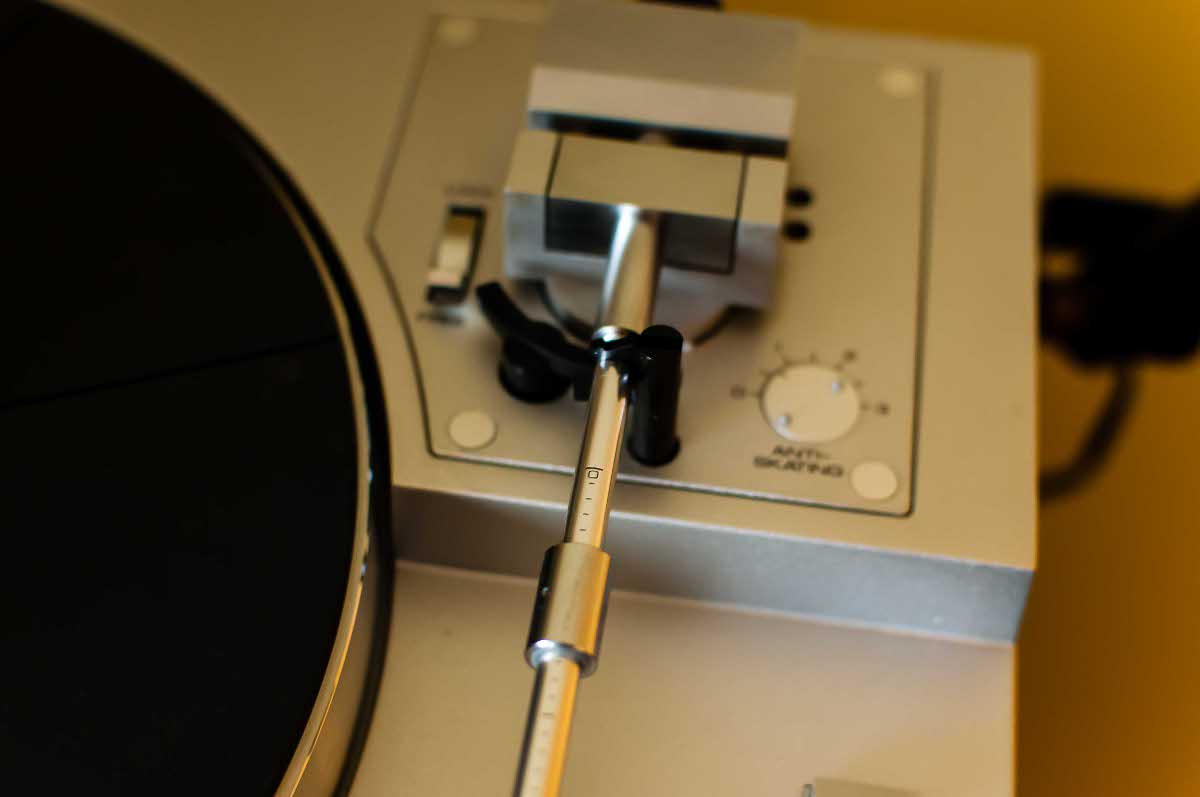

Kilka dni temu dotarła do mnie Yamaha P-750 i troszkę mnie intryguje sposób wyważenia ramienia i ustawienia siły nacisku igły. Mam instrukcję, ale jakość skanu jest tak kiepska że akurat nie jestem w stanie odczytać tej części, która mówi o tych dwóch rzeczach.
Domyślam się, że ciężarek na ramieniu widoczny na zdjęciu służy do regulacji siły nacisku igły, dobrze dumam ? Czyli w celu wyważenia ramienia z nową wkładką i igłą powinienem najpierw ustawić go w pozycji "0" (pytanie czy do przesunięcia po ramieniu muszę poluzować małą śrubkę widoczną na ciężarku na zdjęciu czy nie ?), następnie wyważyć ramię do pozycji zbalansowanej głównym obciążnikiem z tyłu ramienia, po czym na końcu przesunąć owy ciężarek na ramieniu do wartości zalecanej dla wkładki. Prawdę piszę czy coś poknociłem ?
I która krawędź ciężarka wskazuje aktualną wartość siły nacisku igły, ta bliżej "0" na skali czy bliżej wkładki ?
Stawiam na tą od strony "0" ale skoro już pytam ...
W P-320 trochę to inaczej działało, tzn bez ciężarka na ramieniu więc stąd moje wątpliwości w tym temacie ...

Prawdę piszesz. Raczej nie musisz nic luzowąć na tym ciężarku na rurce, powinien dać się przesunąć z lekkim oporem.
To jest dosyć logiczne jak się spojrzy na zdjęcie, bo jeśli jest inaczej to spróbuj Pan ustawić 0 z ciężarkiem po drugiej stronie
Stopka będzie chyba zawadzała.
Ta bliżej 0.yamahafan pisze:I która krawędź ciężarka wskazuje aktualną wartość siły nacisku igły, ta bliżej "0" na skali czy bliżej wkładki ?Stawiam na tą od strony "0" ale skoro już pytam ...

Masz rację, jak widać z logiką w piątek po 15 jest różnieWojtek pisze: To jest dosyć logiczne jak się spojrzy na zdjęcie, bo jeśli jest inaczej to spróbuj Pan ustawić 0 z ciężarkiem po drugiej stronie

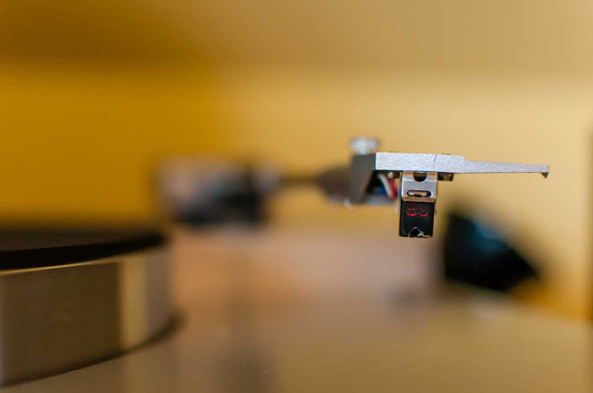

Trochę mnie jedynie zastanawia jeszcze jedna sprawa, mianowicie wkładka po zamontowaniu w headshell`u wydaje sie nieco "przekrzywiona", tzn mam wrażenie że nie do końca jej dolna krawędź jest równoległa do podstawy gramofonu / talerza. A chyba być powinna, prawda ? No chyba że mi się wydaje i wszystko jest ok ...
Stopka idzie pod młotek, wieczorem umieszczę w odpowiednim dziale
Pozdrawiam,
Piotr.
Moje cuda "under re-construction": Dual 1019 & 1229 / Yamaha A-700/T-700/K-700/KX-930 RS/Denon DCD-1015/EPI120C
Piotr.
- Krzysztof_67
- Posty: 111
- Rejestracja: 10 sty 2013, 11:39
- Lokalizacja: Łódź
Re: Jak ustawić ramię w gramofonie?
Wojtek, nie widziałeś drugiej strony ramienia. Skala kończy się przy uchwycie headshella więc nie ma szans ustawić max obciążenia, czyli krawędź ciężarka od strony wkładki wyznacza właściwą wagę. Ramienia nie wyważasz opartego o stopkę więc to czy się ciężarek mieści czy nie nie ma znaczenia.Wojtek pisze: To jest dosyć logiczne jak się spojrzy na zdjęcie, bo jeśli jest inaczej to spróbuj Pan ustawić 0 z ciężarkiem po drugiej stronie
Nie jest to OK. W tym ramieniu rurka jest skręcona śrubkami z mocowaniem headshella (bez kleju) więc mając trochę wprawy w majsterkowaniu wszystko prawidłowo ustawisz. Poczekaj na przesyłkęyamahafan pisze: Trochę mnie jedynie zastanawia jeszcze jedna sprawa, mianowicie wkładka po zamontowaniu w headshell`u wydaje sie nieco "przekrzywiona", tzn mam wrażenie że nie do końca jej dolna krawędź jest równoległa do podstawy gramofonu / talerza. A chyba być powinna, prawda ? No chyba że mi się wydaje i wszystko jest ok

Opis wyważania ramienia niemal jak w instrukcji.yamahafan pisze: Domyślam się, że ciężarek na ramieniu widoczny na zdjęciu służy do regulacji siły nacisku igły, dobrze dumam ? Czyli w celu wyważenia ramienia z nową wkładką i igłą powinienem najpierw ustawić go w pozycji "0" (pytanie czy do przesunięcia po ramieniu muszę poluzować małą śrubkę widoczną na ciężarku na zdjęciu czy nie ?), następnie wyważyć ramię do pozycji zbalansowanej głównym obciążnikiem z tyłu ramienia, po czym na końcu przesunąć owy ciężarek na ramieniu do wartości zalecanej dla wkładki. Prawdę piszę czy coś poknociłem ?
Z ciekawości przeczytałem instrukcję wyważania w P-751- zasada ustawiania jest identyczna i tam jest napisane żeby ustawić ciężarek nacisku igły frontową częścią w pozycji zero. A jak można się domyślić front ciężarka jest od strony użytkownika- czyli tak jak mówi Pan Krzysztof.

A czy to ma znaczenie z której strony ciężarka jest "0" ?
Ważne jest to czy z tej, czy z tamtej da się ramię na zerze zrównoważyć...
