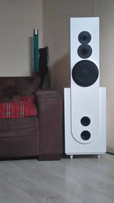

no fakt, im dłużej patrzę na kolumny i gramofon, tym bardziej się to zgrywa. Dopytam jeszcze o te kolumny, bo wyglądają kosmicznie- jak grają? Jakie sa wrażenia? Czy ta część na dole to sub zintegrowany?Mam kolumny visaton casablanca i ten kształt idealnie się z nimi komponuje. Trochę wygląda to jak komplet, podobny sposób wykończeniaŻona nalegala, a ja jestem dobrym mężem

Grają rewelacyjnie a wrażenia takie, że przy odpowiedniej muzyce można odlecieć i nie wrócić
Dolna część nadaje głębi i wspomaga(bardzo solidnie) basy.
A oto zdjęcie moich kolumn
