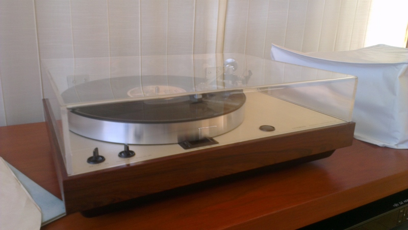

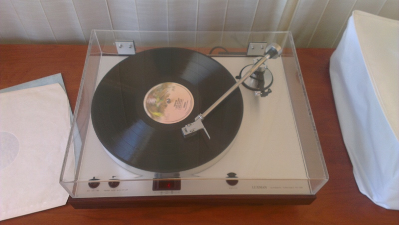

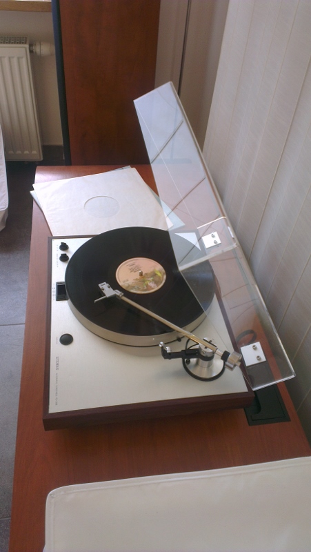

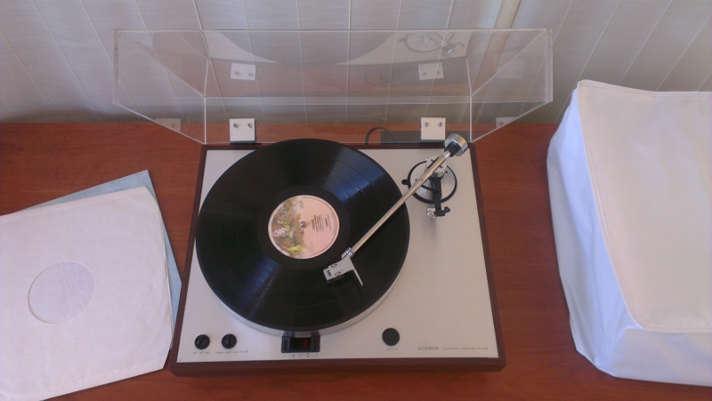

Zakup nowej pokrywy często przekracza wartość rynkową naszego gramofonu, używka prawie nieosiągalna :( . I co w takiej sytuacji? Musimy sobie jakoś radzić. Moja pokrywa od Luxmana nie dała się niestety reanimować. Udało mi się jednak zastąpić brakujący element metodą garażową. Koszt całości ok 100 PLN + troszkę pracy. Efekt jak na zdjęciach. Oczywiście nie obyło się bez skuchy i pozostały dwa niepotrzebne otworki przy zawiasach :? . Teraz mogę czekać na okazję z oryginałem :D .
viewtopic.php?t=15809#p307122

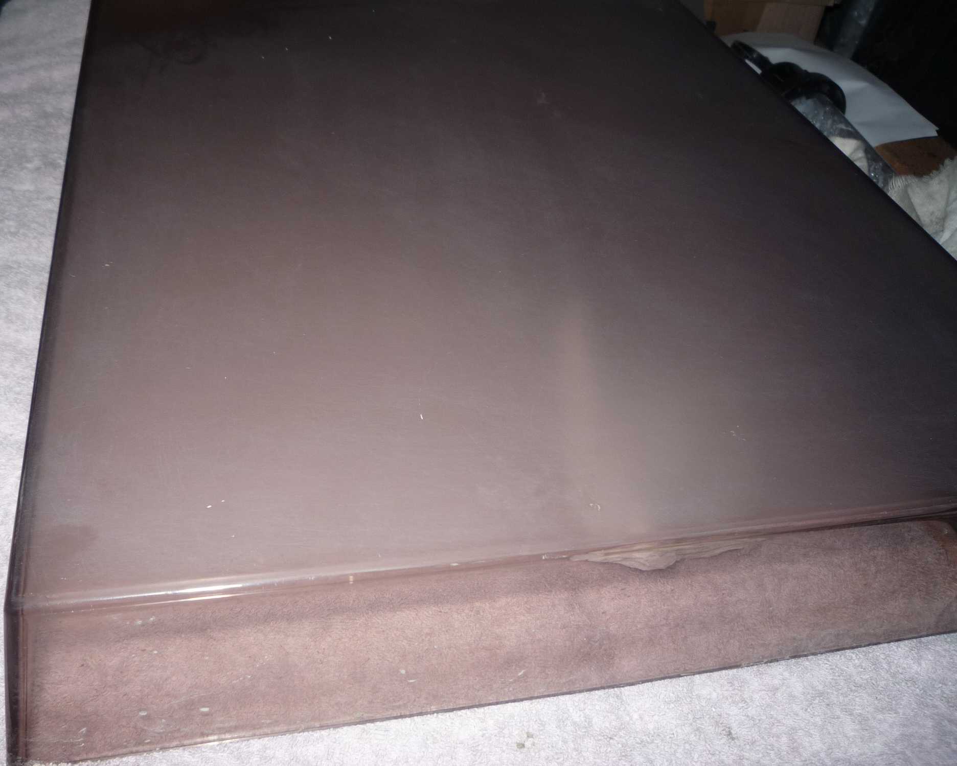

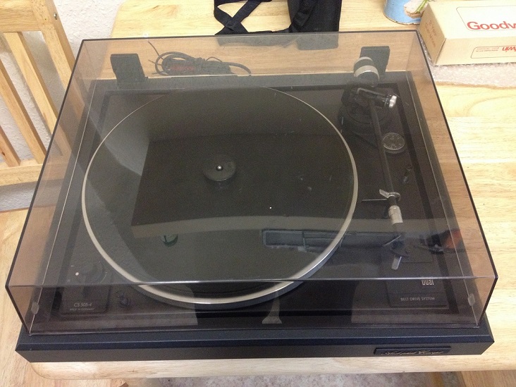

Z racji tego, ze dotarł do mnie mój nowy nabytek: Dual 650 RC, podzielę się moimi doświadczeniami z doprowadzenia pokrywy do stanu przyzwoitości. Tak więc: pokrywa była w stanie dość dobrym, jednak nie licząc tzw. ryz eksploatacyjnych posiadała 2 istotne (wyraźnie widoczne) odkształcenia spowodowane czynnikami zewnętrznymi (papieros???). Biorąc moje wcześniejsze doświadczenia z obróbką pleksi, zabrałem się do roboty:

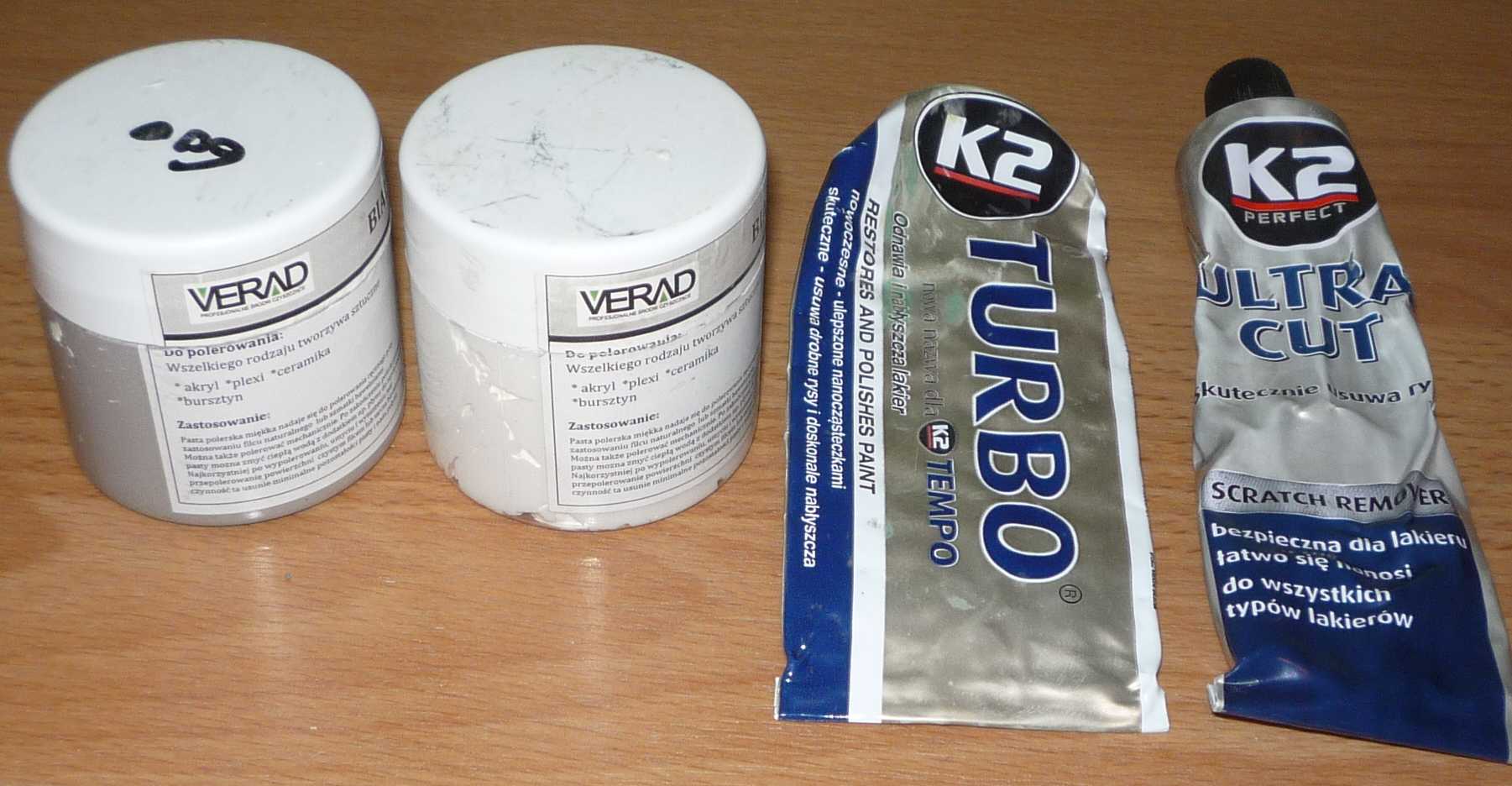

Na początek UWAGA: wg mnie papier ścierny nie nadaje się do tej roboty. Nawet przy dużej ilości wody powoduje koliste zarysowania na powierzchni. Jedyne jego zastosowanie to ziarnistość 1000, tylko do usunięcia głębokich rys, a następnie papier 1500 (oczywiście wszystko na mokro). Złotym środkiem okazały się pasty z alle: 600 i 1200 od Verad-chem.
1. Po "dopieszczeniu" największych uszkodzeń powierzchni, zabieramy się za właściwą robotę, tj. polerowanie. Po wielu eksperymentach z różnymi specyfikami, zdecydowałem się (doświadczalnie) na zestaw zdj.
1
1

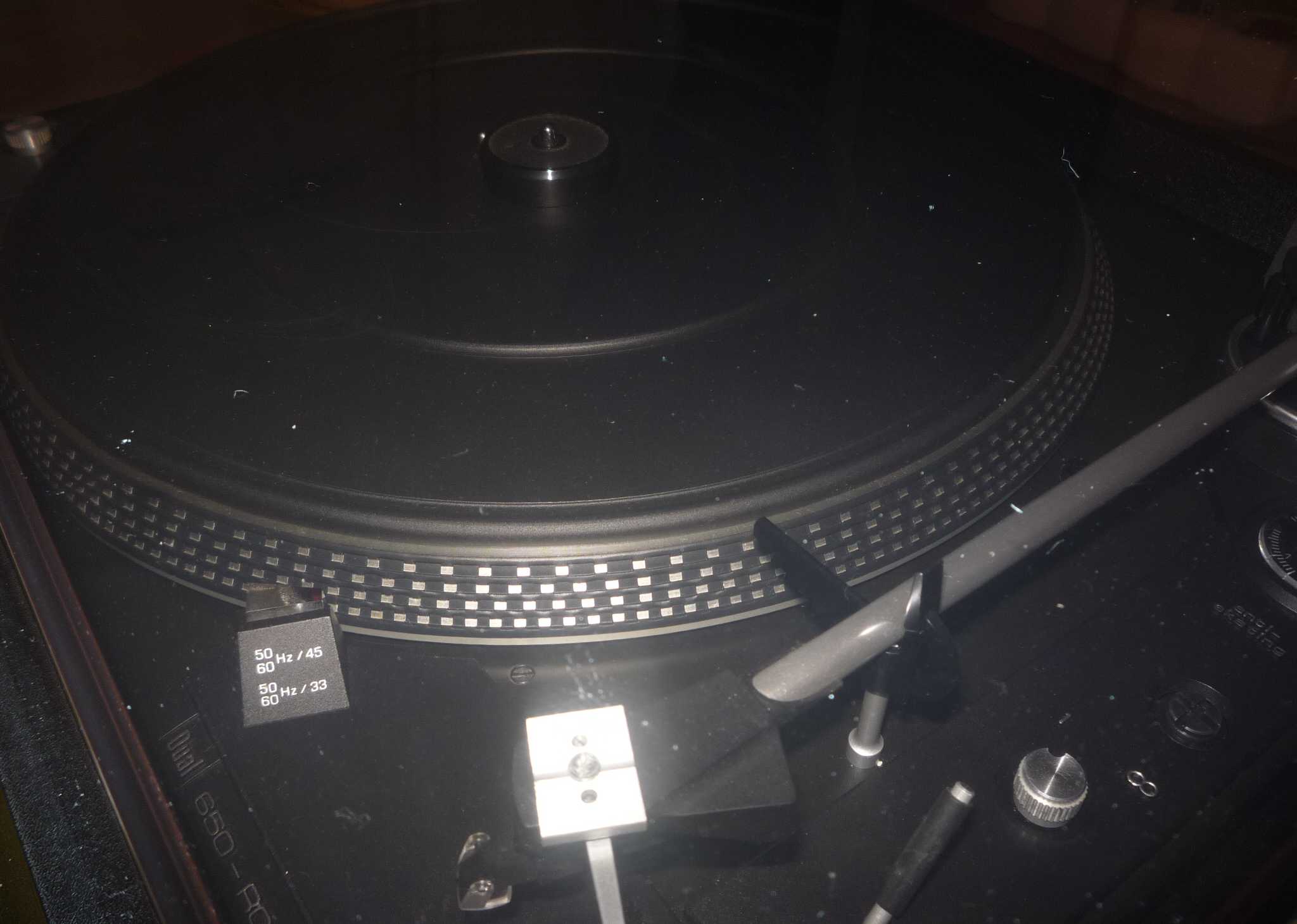

2. Wygląd po zmatowieniu (papier + pasta 600) zdj.
2
2

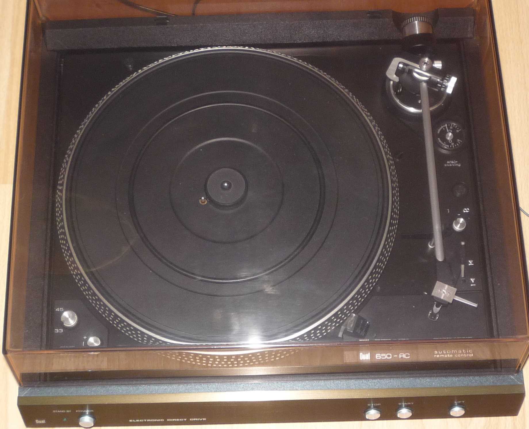

3. Następnie polerka pastą 1200, K2 TURBO i K2 ULTRACUT i efekt końcowy zdj.
3
3
i
4
4
Metoda ręczna tylko dla wytrwałych i przy naprawę mało widocznych ryskach - skuteczna wyłącznie dla odświerzenia pokrywy.
Ja stosowałem wiertarkę z obrotami 1000 z nakładką z twardego filcu i duuuużo wody. Trzeba uważać na filc jak się kupuje, czy na powierzchni nie ma jakiegoś "paździerza", bo położy całą robotę. Czas na polerowanie to po ok. 20 min na pastę 600/1200. Ktoś wcześniej pisał o woskowaniu pokrywy i ta propozycja została odrzucona.... Jako ostatnią stosowałem pastę K2 ULTRACUT z woskiem i efekt jest zarówno widoczny jak i praktyczny - nie łapie kurzu, nie elektryzuje się i trzyma połysk ;).
