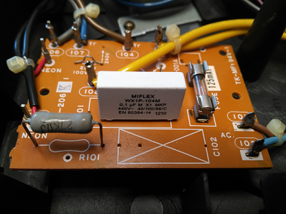

W mojej SABIE również występowało pykanie (głośne) przy włącz/wyłącz. Sprawę załatwił MIFLEX WX1P 0,1µF MKP.

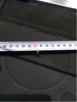

Zgubiłem szablon do ustawiania wkładki z wamatu ale producent SABY podaje że Overhang wynosi 16mm, teraz pytanie: Ramienia nie dam rady przesunąć nad środek „talerza” więc zmierzyłem odległość od nasady ramienia do czubka igły i wyszło 21cm, potem zmierzyłem od tego samego punktu (jakby ramie było na środku) do środka i wyszło 19,6cm wychodzi na to że muszę wkładkę przesunąć o 2mm (do wartości 19,4mm) właściwie podchodzę do tematu?

Raczej trzeba zerknąć na ten kondensator. Ja finałowo kupiłem oryginalny kondensator a potem powturzyłem ten manewr w sabie 350 i obecnie grającym METZ w przypadku saby 250 pykanie (strzelanie) zostało zniwelowane do zera a w pozostałych dwóch przypadkach zrobiłem to profilaktycznie bo kondensatory buły w kiepskim stanie.

Ewidentnie kondensator przeciwzakłóceniowy do wymiany. U mnie też pykało/strzelało, aż strach było uruchamiać gramofon na włączonym wzmacniaczu, mimo że poprzedni właściciel wymieniał już ten kondensator. W każdym razie wstawiłem kondensator przeciwzakłóceniowy "X2" 47nF i problem oczywiście się rozwiązał. Teraz jest cisza przy starcie i zatrzymaniu silnika.
Zamawiałem z TME.EU - https://www.tme.eu/pl/details/jfw-47n_3 ... apacitors/
Zupełnie przy okazji wyrywkowo sprawdziłem elektrolity w gramofonie i po pomiarach poszły wszystkie do wymiany. Poprzedni właściciel też to robił, ale jakiś misz-masz był tych kondensatorów i jak widać nie wszystkie odpowiedniej jakości, bo w niektórych ESR było mocno zawyżone, a w innych utrata pojemności też była znaczna. Koszt elektrolitów Nichicon z TME wyszedł jakoś 25-30 zł, a praca w sabie całkiem przyjemna, więc mając i tak gramofon na stole...parę minut więcej roboty, a rezultat na lata.
PS Tak...problem pykania/strzelania przy starcie silnika rozwiązuje wymiana kondensatora przeciwzakłóceniowego, a nie pełen re-cap
PS 2 Przy okazji warto zmienić zworkę przy odejściu kabli zasilających na trafo z 220V na 240V (na pierwszym zdjęciu trochę niewyraźnie, ale widać tą zworkę między niebieskim a brązowym kablem).
