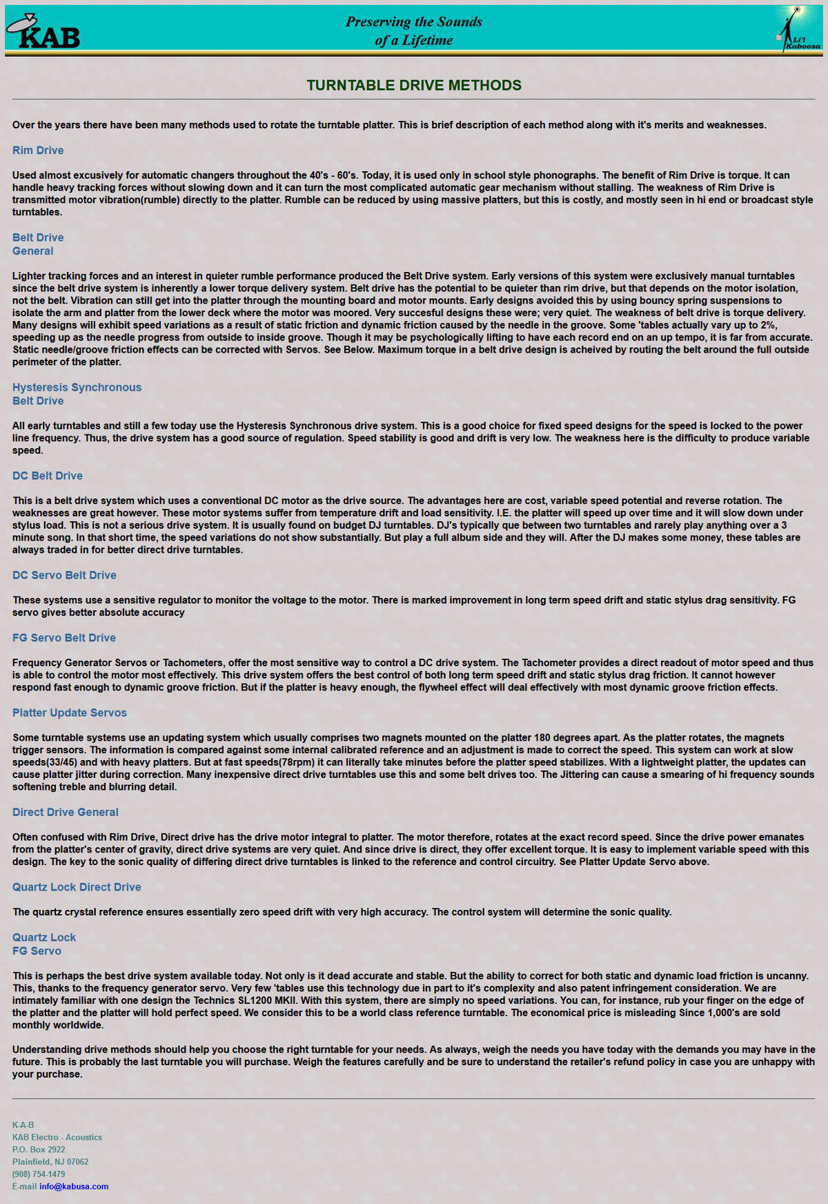

Uzupełniając zagadnienie napędów gramofonowych, zamieszczam link + zrzut.
http://www.kabusa.com/ttdrive.htm
