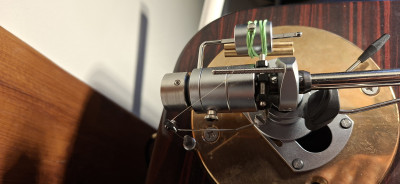

Czy mòwisz o podstawie ramienia ?

A tak wygląda przy Spu 38g.

Jak dostawiacie Spu czy ustawiacie według jakiego schematu czy szablonu? Może coś źle robiẹ.
Mam dwa szablony
Schön-Schablone typ 2
Dr.fickert

Przy takim długim ramieniu, takim szlifie i takim nacisku, wpływ AS jest w zasadzie pomijalny.
Jeśli miałbyś skopany overhang to na każdym SPU (także tym starym) miałbyś problemy ze śledzeniem rowka.
Broda pisze: ↑
22 lip 2026, 18:00
Mam dwa szablony
Zakładam że nie tylko je masz, ale też wiesz po co je masz, jak używać, itd.

Overhang musze za każdym razem zmieniać jak przechodze z jednej wkładki na drugą

Broda pisze: ↑
22 lip 2026, 21:30
To jest normalne, ale przy długich SPU overhang tudzież pozycja igły powinna być taka sama, a napisałeś że masz starszą i nową sztukę.
Innymi słowy - każde SPU G powinno mieć taki sam dystans od grota igły po koniec zintegrowanego headshella.
W związku z czym muszę zapytać - czy któraś z nich była retipowana?

Broda pisze: ↑
22 lip 2026, 18:00
Może coś źle robiẹ.
Mam dwa szablony
Dr.fickert
O widzisz i tu dochodzimy do mojego ulubionego tematu. Generalnie kropki to nie jest dobry sposób ustawiania. Wybrał bym coś z łukiem dedykowanego do tego ramienia. Na kropkach łatwo się przejechać. Chyba mam zniżkę w biorytmach że od tego nie zacząłem.
Przy czym Ty tam jeździsz z całym ramieniem a nie z samą wkładką? Muszę się moment zastanowić jak to działa na kalkulatory z łukiem bo tam pivot-spindle pływa.
Kurcze w takim przypadku dwie kropki są jedynym prostym rozwiązaniem, inaczej trzeba by zmierzyć dokładnie długość efektywną dla tej konkretnie zamontowanej wkładki.
A problemy są na całej powierzchni płyty czy tylko przy końcu? Bo jak na całej to rozjazd musiał by być solidny więc to może nie to.
Antyskating zerujesz w trakcie ustawiani?

Bacek pisze: ↑
23 lip 2026, 08:21
Tak to działa w ramionach SME, tak. SPU G nie ma żadnej regulacji overhangu, a ori koszyki SME nie mają "fasolek" do zmiany pozycji.
