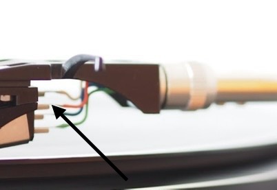

lukivw pisze: ↑
08 sty 2026, 16:52
Wkładka to Technics u25
To nadal wkładka MM, z napięciem wyjściowym jakieś 2,5 mV, czyli w przedziałach normalnych dla tego typu wkładek. Jeśli tylko jest sprawna, to powinno grać. Szukałbym najpierw problemów z okablowaniem, bo trzeszczy i brumi.

lukivw pisze: ↑
08 sty 2026, 16:57
Zrobiłem wg tego i na mierniku cisza
A na drugiej parze (czerwony-zielony) też cisza?

Post autor: lukivw »
Czerwony- zielony też cisza
pavlos
Posty: 1441
Gramofon: JVC Victor QL-A75
Re: Problem z podłączeniem gramofonu
#34
Post autor: pavlos »
Więc jeśli dobrze pomierzyłeś, to padnięta wkładka. I to na obydwu kanałach jednocześnie?...

Post autor: Bacek »

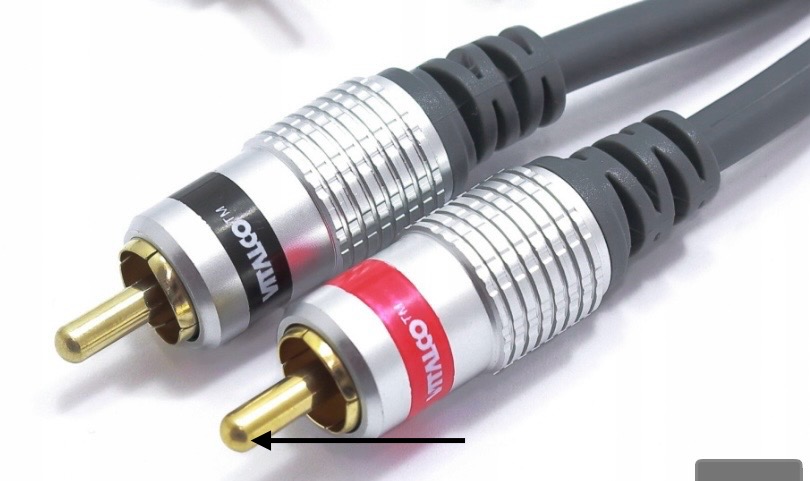

lukivw pisze: ↑
08 sty 2026, 16:57
Obrazka brak, na gołej wkładce mierzyłeś? Z dopietymi kabelkami/ odpiętymi? Możesz pokombinować różne kombinacje koloröw bo mogą być założone na złe piny.
Głupie pytanie ale miernik na ohmy/rezystancje masz ustawiony?
No i nic to znaczy zwarcie czy przerwa?

Pomiar przeprowadzony bez wkładki i z wkładką. Miernik ustawiony na ohmy i samo zwarcie. Próbowałem również wszystkie kombinacje kolorystyczne pinów .

lukivw pisze: ↑
08 sty 2026, 18:13
Sprawdziłbym jeszcze, o ile tego nie zrobiłeś każdy przewód między koszykiem, a wtykiem RCA żeby wyeliminować ewentualny brak przejścia/ciągłości połączeń na tym odcinku, czyli koszyk - gniazda RCA.

lukivw pisze: ↑
08 sty 2026, 18:13
Przede wszystkim zmierz samą wkładkę, po odłączeniu od niej kolorowych kabelków.
Nie może być ani zwarcia ani rozwarcia. Omomierz ma zmierzyć i pokazać jakąś oporność.

lukivw
Posty: 30
Rejestracja: 26 lis 2024, 16:09
#43
Podsumowując:
1. Pomiar miernikiem pinów we wkładce brak przejść, z igła i bez
2. Pomiar miernikiem piny wkładki i cinche jest przejście, brak przebić
3. Przy podłączeniu słuchawek pod pre fosi słychać trzaski, natomiast słychać cichutką muzykę przy zbliżeniu się do gramofonu
Bacek
Posty: 4478
Gramofon: Kenwood L-07D
Lokalizacja: Poznań
#44
Post autor: Bacek »
Czyli wkładka kaput.
