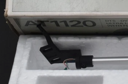

Z lekkich i dość krótkich z tyłu masz jeszcze Audio Technica AT 1120 i lekko dłuższe Audio Technica AT 1100. ALe one też jakoś specjalnie tanie nie są i nie wiem czy mają azymut.
1120 jakąś śrubkę pod spodem ma niby.

Audio techniki prezentują się bardzo ładnie. 5g ME też robi wrażenie. Cena jednak zniechęca. SME kupie w granicach 400 - 450 € i powinno być OK
